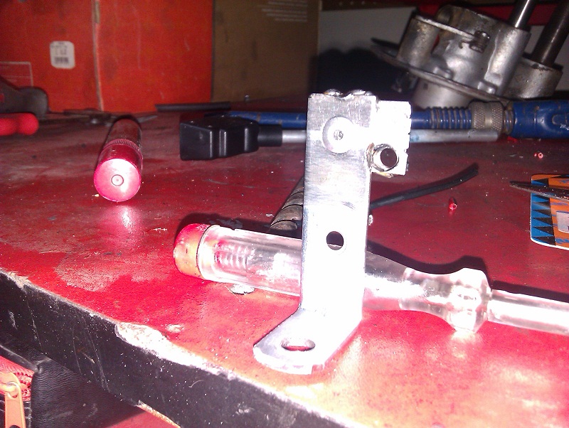

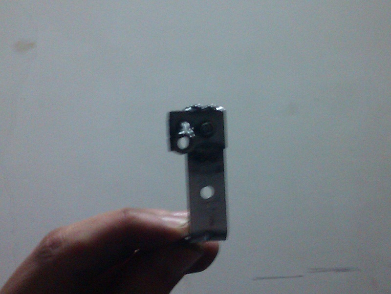

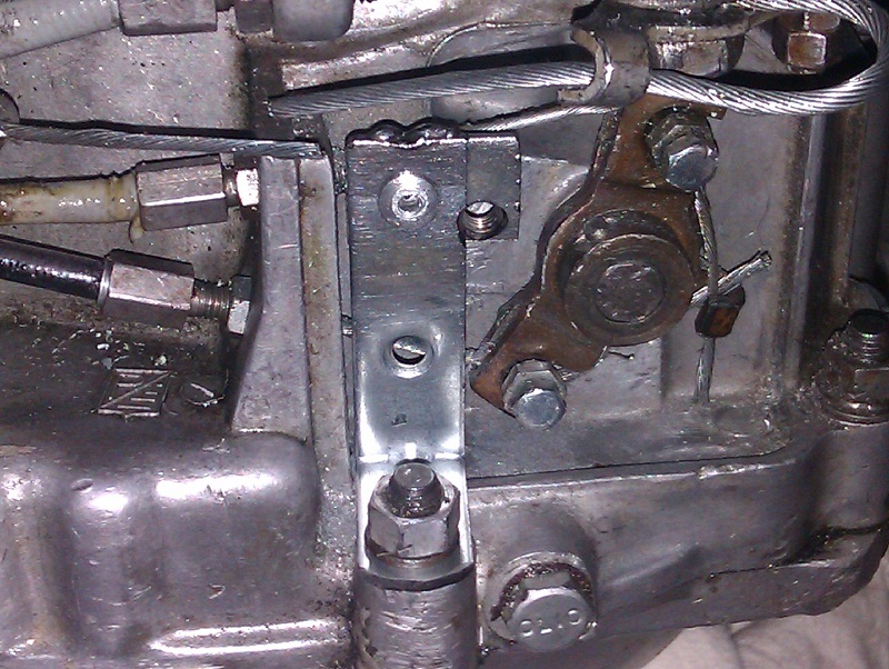

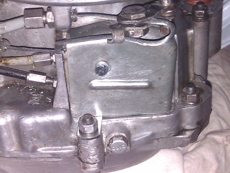

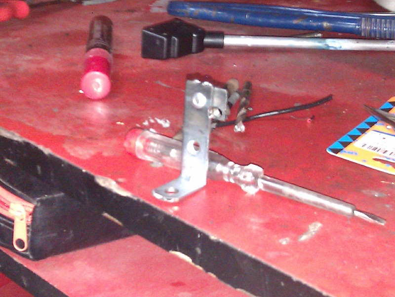

Ciao a tutti.
Purtroppo il motore l'ho fatto fare ad un meccanico e purtroppo mi ha confermato la differenza tra meccanici e restauratore.
Adesso i motori me li faccio io.
Comunque ho rimediato al problema costruendomi un supportino le foto vi faranno capire meglio.
Il coperchio è installato un pochino storto ma ancorato bene
