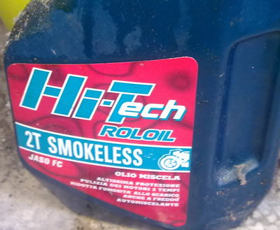

Una curiosita'.. .che puo' essere utile anche ad altri utenti..
uso questo olio pe la miscela,
33,56 KB
voi come riscaldate il motore, è meglio farlo da fermi o in moto ?

parti piano i primi centinaia di metri poi piano piano aumenti, per non inquinare!
