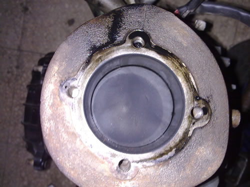

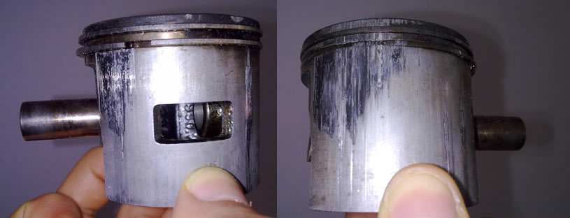

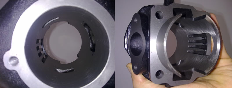

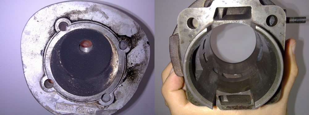

Ps. vi posto un po di foto della grippatina

we gabriele che brutta grippata,una fascia si è sgretolata.Secondo me,il pistone del doppia non è il massimo,infatti dovrebbe presentare delle fimnestre diverse,non so se riduce il lavaggio del cilindro.Ti raccomando,adesso fai le cose con calma e mettici un bel 19.Anche la mia 50 special montava 102 dr con 16/10,grippato!IL 19/19 su subito,lo trovi a poco;)

grippaggio di polini 75 chiaramente dovuto a magrezza esterma della miscela aria benzina, notiamo che la rigatura è in pratica in più punti e non solo verso lo scarico o dovuta alla perdita delle G fermaspinotto (causa frequente di grippagio seppur poco ricordata) o alla rottura di fascia incollata dalle incrostazioni 8perde elasticità e si inchioda nella sede fino a rompersi), il POLINI sopratutto necessita del 19-19 o del 16-16 come minimo e con getto aumentato anche di 4 punti (da 62 a 65 con il 16-16 e da 74 ad 80 con il 19-19), con il 16/10 grippare è da copione, difatti già con albero e travasi carter originali il POLINI (vale anche per un 75cc) lavorerebbe magro anche con un carburo più grande, se lo si monta con il 16-10 ha quindi un destino scontato anche se monta un getto max da 58 punti al posto del 52 originale (il massimo getto installabile come misura sul 16-10 è 58 a mio dire).
La RETTIFICA costa come un DR nuoco anzi di più circa 80 euro (fai pure 90 a Roma), su internet si trovano cilindri DR o RMS a 65 euro, sono le versioni base con i travasi uguali agli originali sul carter, quindi per assurdo lavorano meglio del POLINI sui carter con condotti originali pur costando meno...
Comnpra senza se e senza ma un cilindro 102 DR o il 100 RMS NUOVO ed un carburatiore da 16-16 getto ripeto da 66punti al posto del 62 originale, consiglio il 16-16 perchè hai un rapporto cortino per il 102 ed il 19 farebbe solo casino... (non sei poi antisgamo se ti sollevano la vaschetta portaoggetti e consumi il doppio).

Non è un Polini 75 Poeta...è un 102. Ma per il resto la causa l'abbiamo già identificata, carburazione magra a causa del non adeguamento del getto max sul carburatore originale.

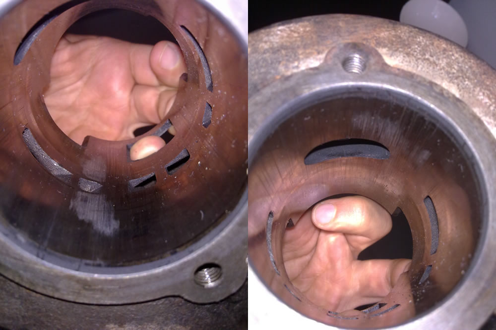

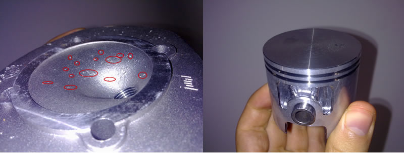

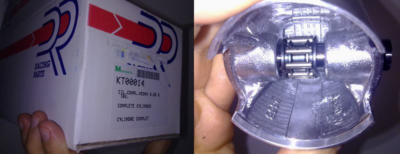

Dr acquistato,
1) è normale che all interno non ci siano i prigionieri
della testata ?
2) nella testata ci sono moolte impurezze(cerchiate in rosso)devo scartavetrare ?
3) ho comprato la gabbia a rulli nuova, piu larga, è normale che abbia tutto quel gioco ancora ?
4)quanto deve essere la distanza tra cilindro e pistone, 8/9 decimi ?
46,7 KB
32,9 KB
40,23 KB

Inserito il - 07/12/2011 : 11:47:36  Mostra Profilo Invia a audi a6 un Messaggio Privato
Il mio precedente motore era il 102 Dr, ti confermo che il cielo della testata era "grumoso". Carta abrasiva molto fine e in 5 min. splende.. Buon lavoro Fabrizio

Inserito il - 07/12/2011 : 15:28:51  Mostra Profilo Invia a devilfg un Messaggio Privato
Grazie Audi, ok testata pronta.. .
su un post ho letto che la distanza tra pistone e cilindro, per non grippare facilmente ed avere buone prestazioni deve essere 8 decimi, cè bisogno che la misuri o vado tranquillo cosi' com è !!
