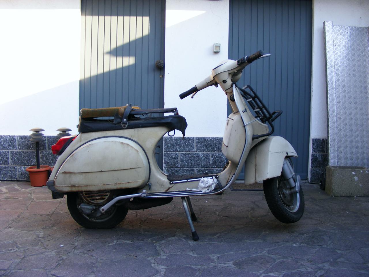

La mie due senzafrecce erano certamente nate tali. La 125 del 1978, benchè più volte riverniciata, era stata provvista di frecce col solito terribile kit venduto a suo tempo dalla SGR.
La 150 color sabbia (1980), invece, conservava (male) la sua vernice originale. Assolutamente non pasticciata, anzi penso mai toccata.
Per entrambe l'impianto elettrico era l'originale inalterato, e lo stesso vale per i gruppi statore-volano. Quindi nessuna manipolazione nemmeno su quella del 1980. E, ad ogni modo, so discernere in quanto a Vespe modificate e/o camuffate........
A testimonianza del fatto i senzafrecce hanno seguito le modifiche applicate alle sorelle con indicatori di direzione, alcuni dettagli variano. Cito:
- sulla 150 il cavalletto era da 22mm, mentre sino a metà 1979 veniva montato quello da 20 (infatti con la 125 mi sono state consegnate due rare staffe per cavalletto da 20, mentre sulla Vespa era stato montato un ricambio dell'anno 2000, verniciato nero;
- il numero di telaio, come detto, nel 1979 adotta la nuova grafia dei punzoni: infatti sulla 125 vi sono i numeri più tondeggianti, sulla 150 quelli più sottili;
- le due viti superiori di ancoraggio del bauletto, fino alle prime settimane del 1978 erano a testa esagonale, inserite in due supporti di lamiera saldati alla scocca, dunque niente foro passante. Trattasi, come intuirete, di soluzione ereditata dalle Rally/TS. In seguito in fabbrica praticarono i due fori passanti, con le viti accessibili asportando il nasello: soluzione certamente più razionale e tutt'ora presente sui telai PX. Posso dire che i mio 125 del 1978 ha già i fori passanti, mentre due ottimi conservati che ho esaminato (telai VNX1T 8xxx e 9xxx) hanno le due sedi saldate;
- l'ammortizzatore anteriore fino al 1979 risulta del tipo apribile e revisionabile; a questo si accompagna il fodero inferiore in lamiera, verniciato in tinta alluminio;
- la pedivella di messa in moto sempre fino al 1979 era di tipo corto sulle cilindrate 125 e 150; durante quell'annata la pedivella lunga delle 200 fu adottata anche sulle cilindrate minori.
Al di là del fatto che certi dettagli siano facilmente sostituibili, posso affermare che questi particolari "discriminanti" li ho ritrovati sui miei due senzafrecce, e questo a mio avviso è già significativo. Il mio sabbia, benchè recasse i segni dell'abbandono, indicava allo strumento 13000km, e tanti posso stimarne dalle condizioni del motore; ritengo che non sia mai stato manipolato.
A questo si aggiungono i dati dei numeri di telaio: VNX1T 185xx per il 125 (converrete che l'anno di produzione è il 1978) e VLX1T 1398xx (questo decisamente ascrivibile alla produzione 1980).
Allego una foto del mio 150 appena portato a casa.

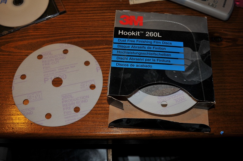

Ciao Poeta complimenti per il lavoro se posso avrei da consigliarti un prodotto che si usa sovente anche quando si vernicia con un forno.
Purtroppo anche nel migliore dei casi puo' sempre capitare che durante la verniciatura si attacchi polvere o quant'altro,verniciando fuori forno questo purtroppo è inevitabile.
Magari lo conosci gia ed in questo caso puo' servire ad altri.
Una volta finita la verniciatura i problemi possono essere diversi oltre alla polvere puo' presentarsi anche la fastidiosa buccia d'arancio che se non si carica in maniera adeguata inesorabilmente si presenta .
Usare pasta abrasiva o prodotti analoghi significa veramente consumarsi le dita.
Ci sono in commercio dei dischetti abrasivi della 3M con diverse grane quelli della foto sono 1500
173 KB
Si usano sulla verniciatura insieme all'acqua e rendono la superfice ovviamente opaca ma eliminano punti di polvere o piccoli difetti di verniciatura .
Addirittura se sono sapientemente usati servono per eliminare eventuali colature.
Una volta passato su tutta la superfice verniciata si passa sempre lo stesso prodotto ma con grana 3000.
Fatto questo si passa alla lucidatura con le varie paste possibilmente liquide che sono le migliori .
L'unica cosa da seguire attentamente è quella di dare in verniciatura diverse mani per essere sicuri di non scoprire gli angoli o peggio le superfici piane (rischio concreto anche lavorando manualmente ) ma sicuramente visto che è da mettere in conto nella verniciatura fuori forno sarai gia preparato su questo.
Con questo trattamento come gia dicevo si elimina anche la fastidiosa buccia d'arancio e una volta finito diventera' una verniciatura perfetta .
E' ovvio che per la lucidatura sarebbe meglio usare una lucidatrice con un tampone morbido per velocizzare il lavoro ed eventuali aloni che si presentano nella lucidatura manuale .
Buon lavoro
Inserito il - 25/11/2011 : 21:34:36  Mostra Profilo  Visita l'Homepage di poeta  Clicca per vedere l'indirizzo MSN di poeta Invia a poeta un Messaggio Privato
Grazie copiato...
ma non mi è venuta affatto a buccia di arancia (stando in molto campana alle colature ho aggiunto un 10% di diluente all'induritore nelle porzioni (1 parte di vernice + 1/2 parte di induritore + 1/10 di diluente), utilizzando ugello da 1,2 e pressioni bassine, è venuta bella lucida, proprio brillante ed accettabile, solo che....
se non soffro non sono contento.. quindi l'ho carteggiata con 1500 ad acqua a mano e cif, e poi la rilucido a pasta e sudore, verrà più opaca e a mio dire ma più originale e bella, lo sò sono matto....
ma vi assicuro che viene bella....
non mi piego alle acriliche nemmeno utilizzandole...
sono solo, drammaticamente il solo.
