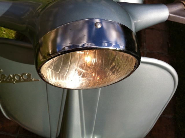

1- Faro anteriore sono sicuro non sia il suo ma qualcuno può essere così gentile da postare una foto di quello originale possibilmente con dettagli (parabola senza vetro, ghiera, portalampada...)

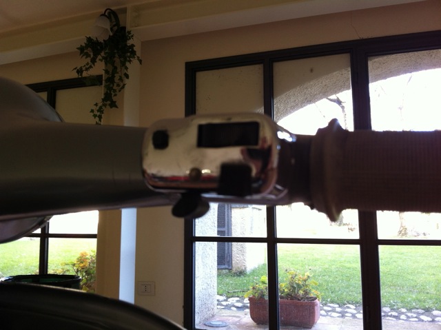

2- Devio luci non originale... per spegnere la vespa devo suonare il clacson

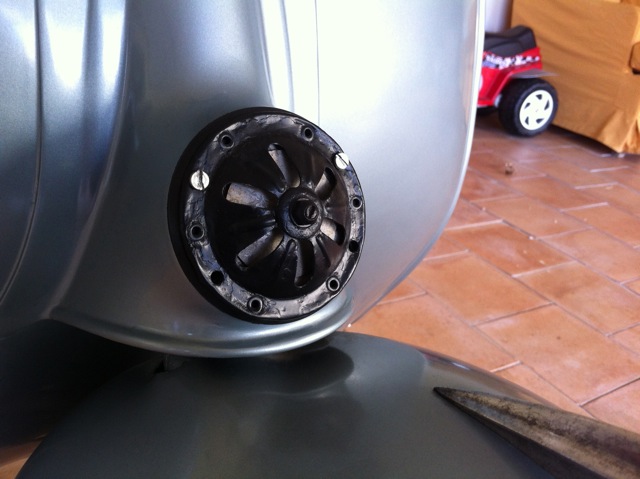

3- Clacson... credo sia di una faro basso sapete dirmi qualcosa in merito?

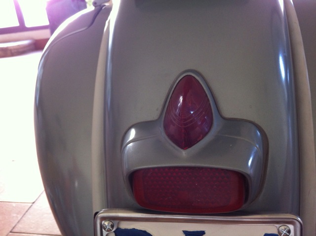

4- Fanalino posteriore da cambiare assolutamente ma devo prendere quello con il segnalatore stop?? quindi modificare impianto elettrico?

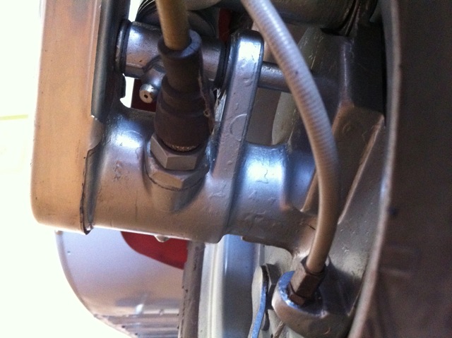

5- Ammortizzatore anteriore....

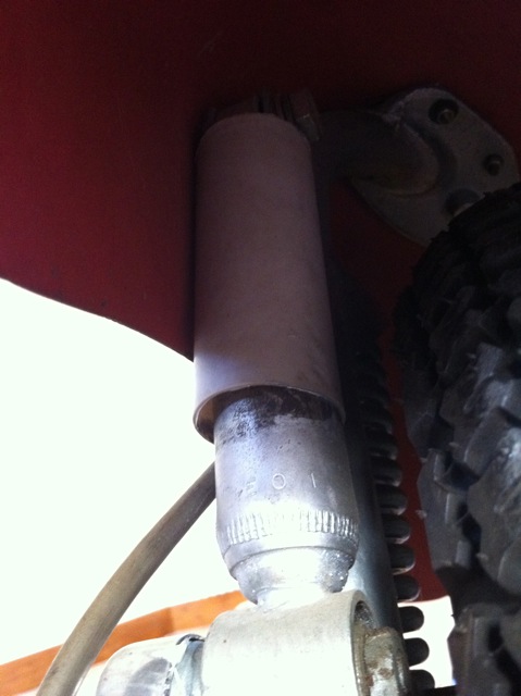

6- Trasmissione contachilometri c'è un bullone che in foto si vede che gira libero.... anche qui consigli (il contachilometri funziona bene a parte un po' di oscillazione della lancetta).

1- Il devio della VB1 è uguale a quello della VNA, quello che hai su è sbagliato. Adesso non ricordo se sia in tinta o cromato ma credo sia in tinta.
2- Il fanale anteriore credo abbia sia il vetro che la ghiera con la scritta SIEM e quelli in foto sembra non la abbiano.
4- Fanale post sbagliato, ci va quello come la VNA fatto in tinta con la carrozzeria. Si va messa la luce stop perchè con le leggi attuali è obbligatorio. Non ti so dire sulle modifiche da fare all'impianto elettrico perchè variano da vespa a vespa. Io per la vna ho fatto la modifica anche se poi ho scoperto che potevo prendere l'impianto VNB2 che è uguale a quello VNA ma con la modifica stop incorporata...
5- ammo ant io lo sostituirei con uno nuovo preso magari da p4scoli
6- Il bullone che sta sotto il rocchetto del filo contakm io non lo ho mai visto, non è che magari ti fa spessore e fa andare il filo a vuoto?
la ghiera non è la sua... dev'essere marchiata siem... idem per il vetro del fanale...
si, non è originale, quello che hai te appartiene alla seconda serie di vba e alle vbb1... il suo è come quello della struzzo vl3/prime vba e dev'essere in tinta con il telaio
il clacson è il suo solo che è stato verniciato alla "membro di cane"... andrebbe cromato...
esiste il fnalino già predisposto per ospitare le due lampadine, non è necessario cambiare l'impianto, c'è una modifica che si può apportare aggiungendo un'interruttore che si aziona quando viene tirato il cavo del frano posteriore
è sbagliato... credo sia un aftermarket degli anni passati...
boh, qua non so come aiutarti perchè non ho capito...

Per quanto riguarda il faro anteriore ho dei dubbi sulla parabola interna e il portalampada se non ricordo male è ad un foro ma almeno fino ad ora non sono riuscito a trovarlo. Forse p4ascoli ce l'ha ma non si capisce bene dalle foto del sito.
mi potete aiutare a non comprare quello sbagliato?
il fanalino posteriore l'ho trovato! ma che fili devo portarci per far accendere l'interruttore stop... come si fa?

Quindi @Wyatt87 il clacson è il suo basta cromarlo?? ho sempre visto il Bachel-genova senza vite di regolazione...

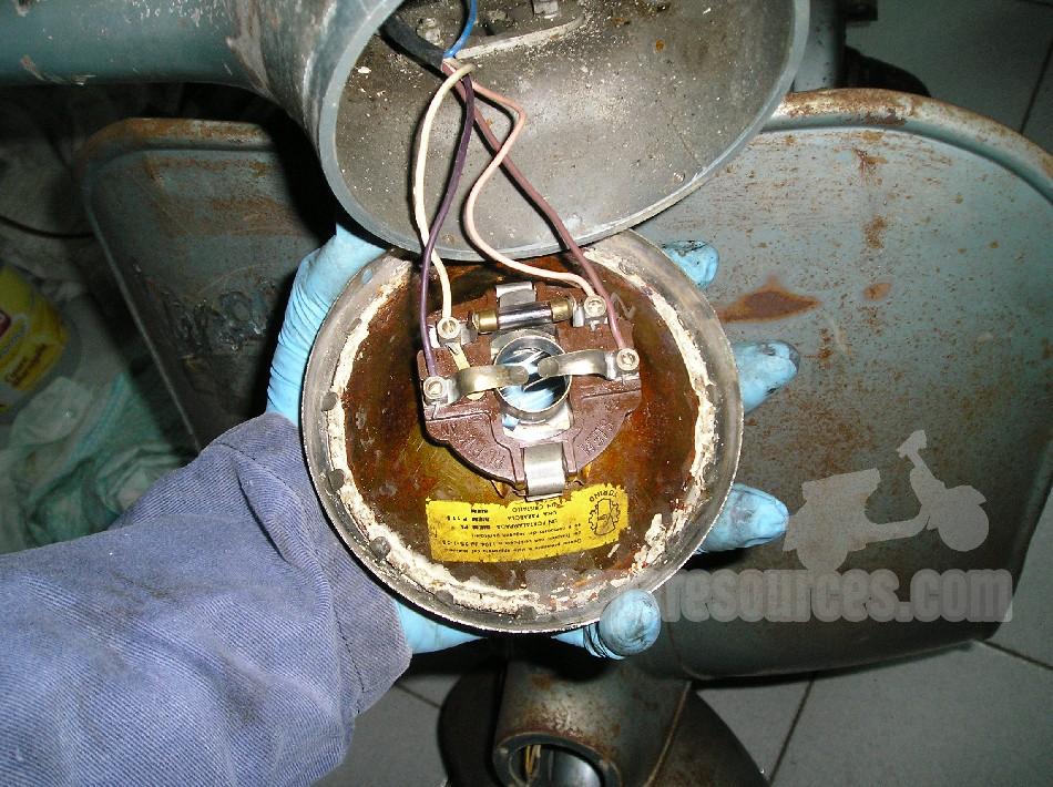

Ciao a tutti!

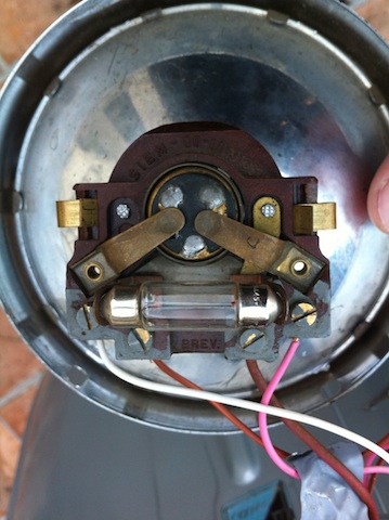

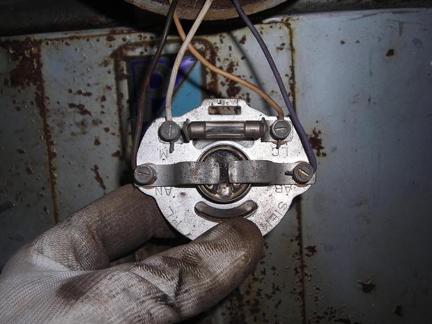

sto continuando ad impazzire con i pezzi di ricambio per la mia vb1 e vorrei sapere qual è il portalampada giusto del faro anteriore.
quello montato sulla mia vb1 del 58 è la prima foto.
Ho visto però che ci sono altri 2 portalampada simili e quindi mi sorge un dubbio... era in plastica o in metallo? ha i ganci in verticale o in orizzontale?....
chi mi aiuta??
Grazie ciaoo
