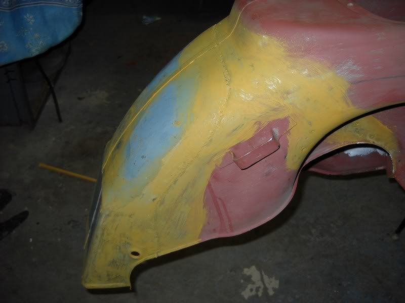

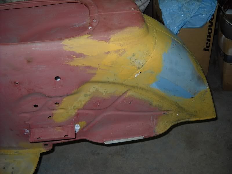

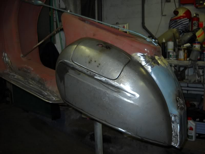

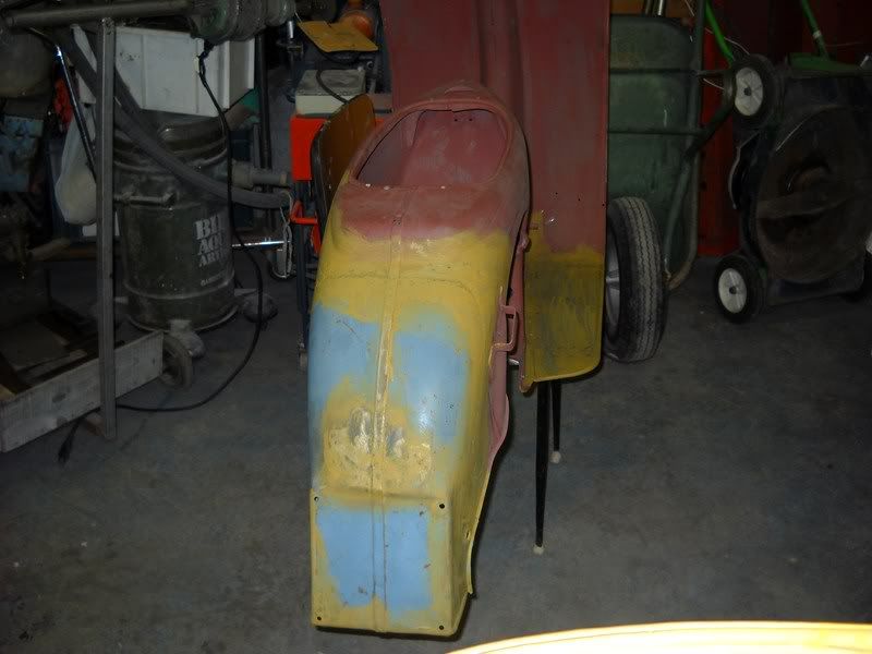

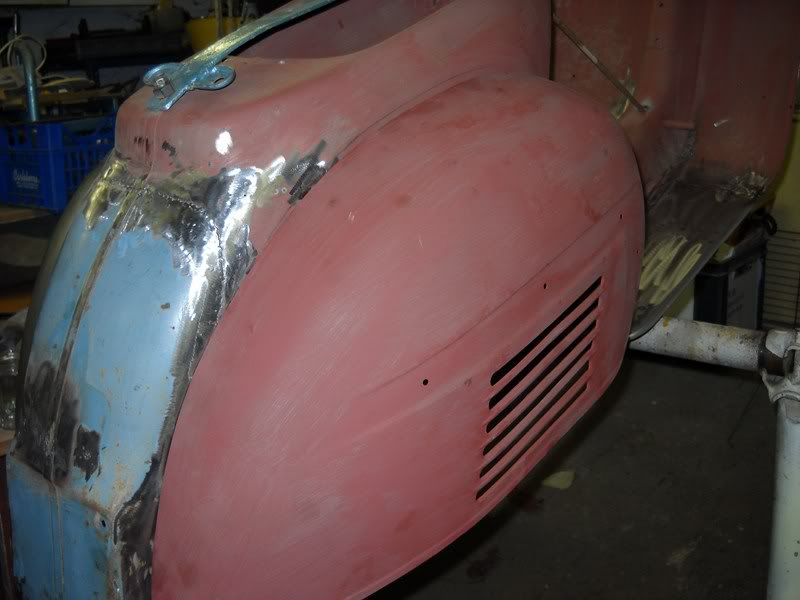

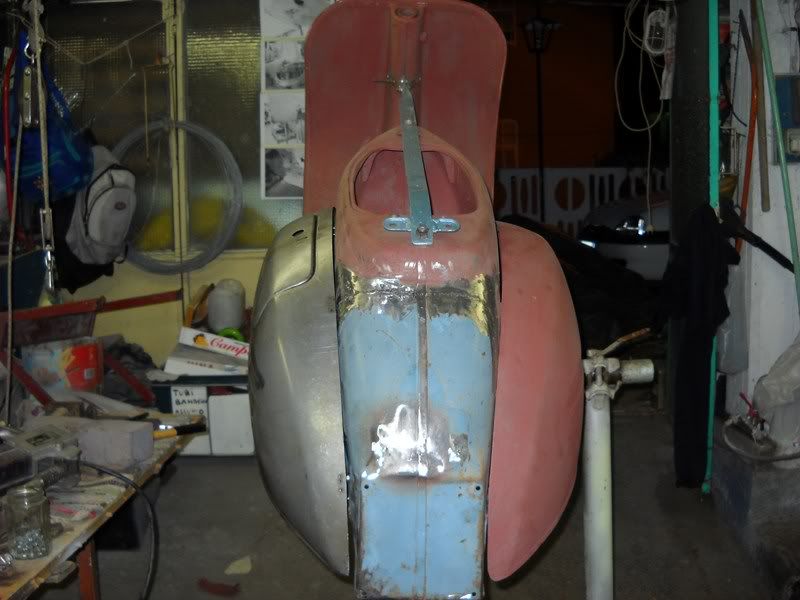

Inserito il - 17/11/2011 : 21:11:55  Mostra Profilo Invia a Copino un Messaggio Privato
Buona serata a tutti.
Ho finito i lavori di saldatura sulla vespa in questione. Ora passerà alla stuccatura e verniciatura ma io non me ne occupo, spero di vederla finita almeno!
Prima di pubblicate le foto vorrei dire in merito al tipo di saldatura che fa Steck81. Il procedimento è ottimo l'unica cosiderazione che posso fare è specie per le pedane fare una saldatura passante e riempitiva con il filo continuo si evita di storgere le pedane. In più bisogna sempre considerare che il nostro lavoro potrebbe essere in futuro ripreso da qualcun'altro. A staccare l'ottone è un problema. E forse a ben pensarci l'ottone sulle vespe originali non c'è come materiale. Comunque complimenti per il tuo sistema. Mi ricorda i vecchi tempi
Vorrei aggiungere che la "L" che faccio per giuntare le lamiere è la stessa che c'è di fabbrica nel posteriore della vespa. In questo caso la parte liscia rimane all'interno,mentre la piega è quella visibile. Io faccio l'esatto contrario...
Ora le foto sperando di aver rispoto ai vostri quesiti...
Grazie a tutti da domani comincio una replica di una Vespa ss90 sul telaio di un cinquantino. Per accontentare un amico.
Ciao Copino

Inserito il - 17/11/2011 : 21:16:25  Mostra Profilo Invia a fede200e un Messaggio Privato
senza parole.. peccato per la sacca non originale ma riprodotta!!

Inserito il - 17/11/2011 : 21:29:52  Mostra Profilo Invia a Copino un Messaggio Privato
Fede200e hai ragione! E' una replica fatta in cina...
Ma l'ha fornita così il cliente... contento lui!
Io in effetti sulla parte del motore gli ho consigliato di lasciare
quella originale...
