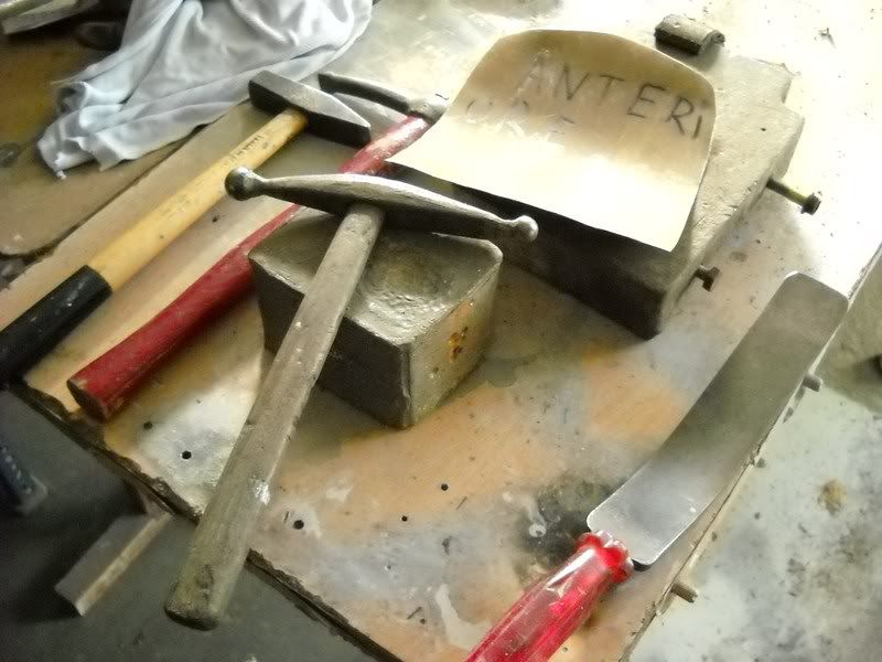

A chi mi chiedeva del martello da me costruito ecco una foto dei miei attrezzi compreso il suddetto martello

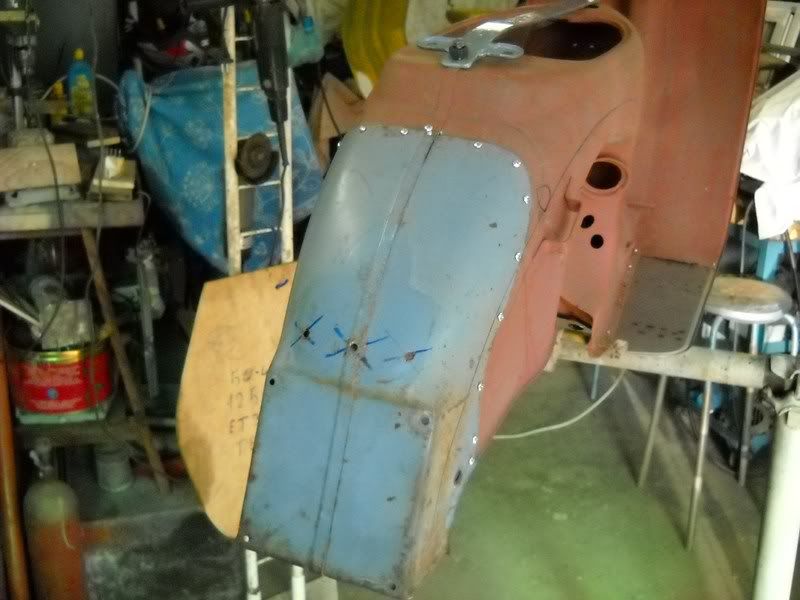

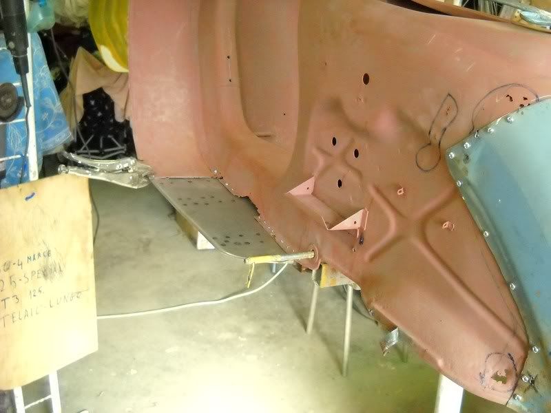

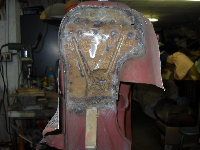

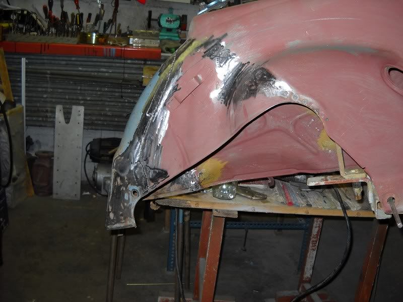

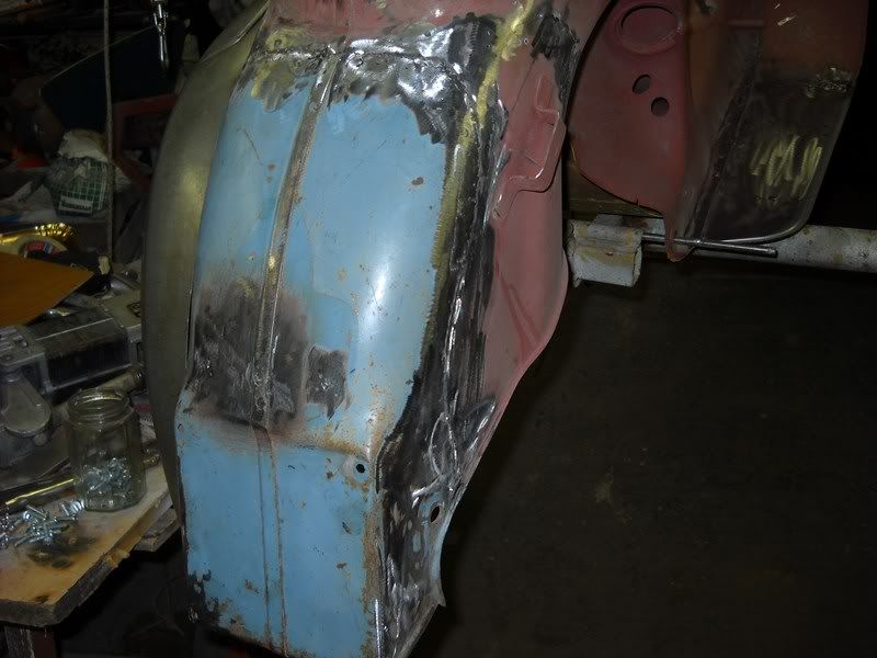

I lavori continuano. Ho tagliato la parte marcia. Ho imbastito il pezzo che ho tagliato da un telaio di recupero. L'ho fissato con viti autofilettanti. Per tenere fermo il pezzo. Le misure coincidono quindi da domani inizio le saldature

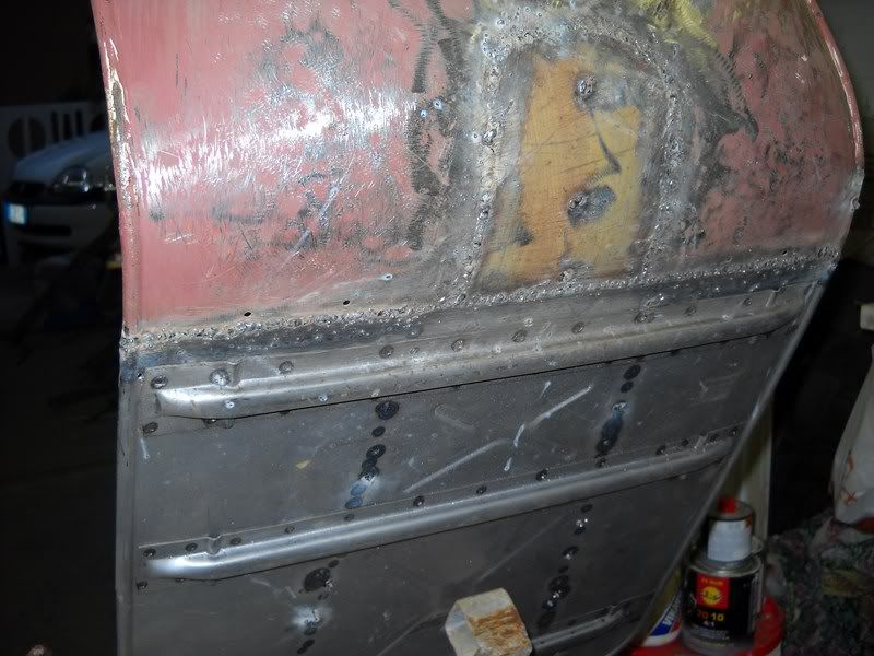

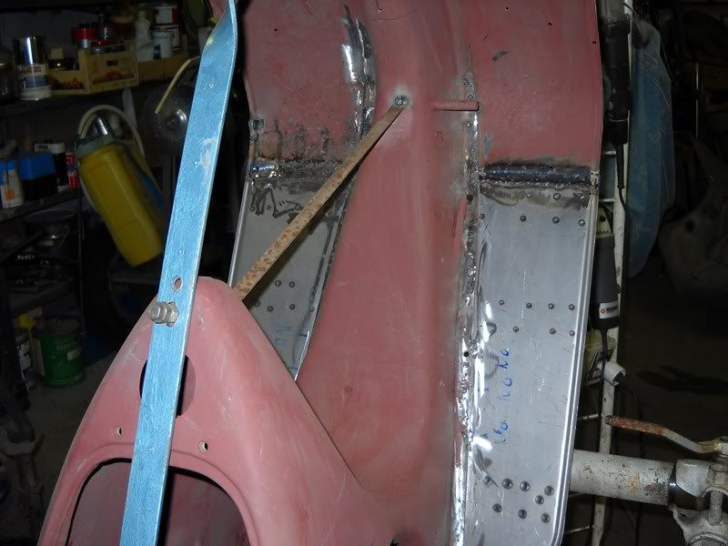

Buona serata a tutti... oggi giornata di saldature per me! Ma prima voglio rispondere ad alcuni dei vostri post.
In merito alla saldatura a cannello è un po in disuso perchè storge le lamiere e la lamiera della Piaggio che è un materiale aciaioso perde di rigidità. In più è pericoloso perchè le bombole sono sogette a controlli periodici dei vigili del fuoco. Bisogna poi ottenere un permesso speciale per tenerle in uno stabile.
Una volta le saldature fatte a cannello si rivestivano con uno strato di stagno per limitare le stuccature.Ora non si usa più perchè lo stucco moderno tiene più che lo stagno.
Preciso che quando sovrappongo le lamiere uso quel centimetro di tolleranza per fare una "L" piegando la lamiera verso il basso, stiamo parlado di una piega di 0,9mmm. per fare questo esiste un apposito attrezzo che piega la lamiera a L. In questa sorta di incastro appoggio l'altra lamiera. Facendo così non rimane scalino e la stuccatura è veramente minima...
Per saldare uso una saldatrice a filo continuo ma non uso gas inerte uso il filo animato, fa un po più di scoria ma la saldatura rimane più acciaiosa.
Se posso aiutarvi con qualche foto chiedetemi pure... Ora le foto dei lavori in corso.
grazie per le foto...

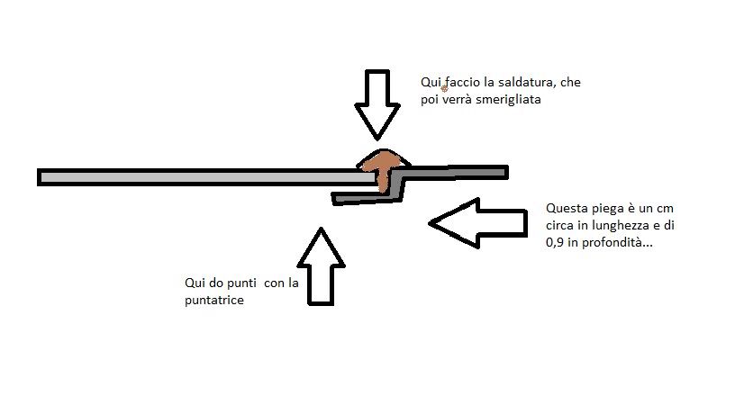

pensavo di aver capito il discorso della sovrapposizione delle lamiere fino a quando non hai parlato della piega a L
un disegnino della sezione della lamiera piegata??

Ho capito la faccenda della L, pieghi la lamiera sul bordo pochissimo in modo che il livellamento sia dato proprio dal punto di saldatura stesso poi pulito....ma non ho capito una cosa, poi il centimetro di avanzo sotto lo tagli o saldi anche da dentro lasciando lo spessore raddoppiato all'interno? Ti chiedo una foto di questo procedimento da fuori e da dentro la prossima volta che lo fai, se non è troppo disturbo si intende...

Inserito il - 15/11/2011 : 21:50:23
Spero che questo vi possa aiutare...scusate ma non sono pratico di grafica. Appena mi ricapita pubblico qualche foto Ciao a tuti Copino
