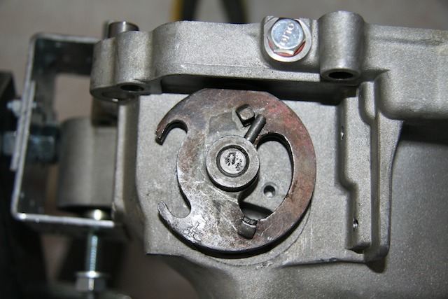

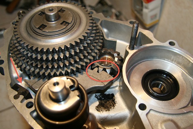

2) Ingranaggio messa in moto e settore:
penso di aver montato qualcosa male nel settore, ingranaggio o cambio marce.
se agisco con la pedivella gira tutto (ingranaggio e cambio) ma il settore non torna in posizione di riposo sul gommino, resta un cm sopra perchè è bloccato dal dente dell'ingranaggio. In poche parole l'ingranaggio non torna sotto il settore in posizione di riposo. Forse vedendo le foto è più chiaro.
Avrò montato male il cambio? ho messo le marce con le scritte rivolte verso il basso.
90,82 KB

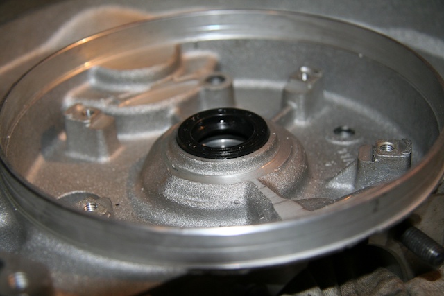

3) Paraolio:
é inserito bene il paraolio o va inserito più in dentro?
87,53 KB

spingi piu' in dentro quel paraolio!!!
la spina del cambio lo hai messo dalla parte sbagliata

Grazie Fra2,
si, il paraolio l'ho inserito di più, la spina in settimana proverò a cambiare il verso.

fra2... la spina conica l'ho inserita dal buco dal lato opposto della foto.
Inserendola scorre fino a come da foto e si blocca così. Cmq in settimana provo ad invertirla
