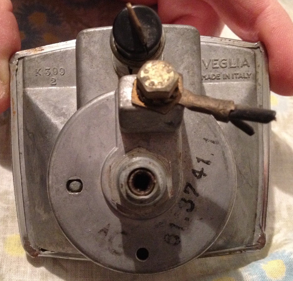

Ciao a tutti,
qualcuno saprebbe consigliarmi dove trovare il ferma contachilometri per una vespa special (sono riuscito a trovare un conta KM della elestart)?
6,29 KB
Ho dato un'occhiata su ebay ma non ho trovato nulla, probabilmente cerco con il nome sbagliato.
Marco

Nella special non c'č la piastrina ma ci va solo una vite da 5 lunga (non ricordo quanto) che si infila da sotto il faro.
Penso che sia uguale anche per modello elestart.
Aspettiamo anche altri pareri...
confermo!

il corpo strumento quadrato special ha il foro per la vite, quello in immagine č per 3m totalmente differente!!!!

Un'altra domanda, tra il conta KM e il manubrio ci dovrebbe essere una guarnizione?

Per bloccarlo serve una vite con filetto da 5 e lunga 50mm, devi togliere la vite segnata in rosso (č stata messa dopo, probabilmente per portarlo a massa) sotto trovi il filetto per bloccarlo.
185,3 KB
Ci va anche la guarnizione, che č rettangolare e spessa circa 3/4mm si trovano! a poco...
Questo modello č con illuminazione, lo devi collegare al faro anteriore con massa e positivo.
