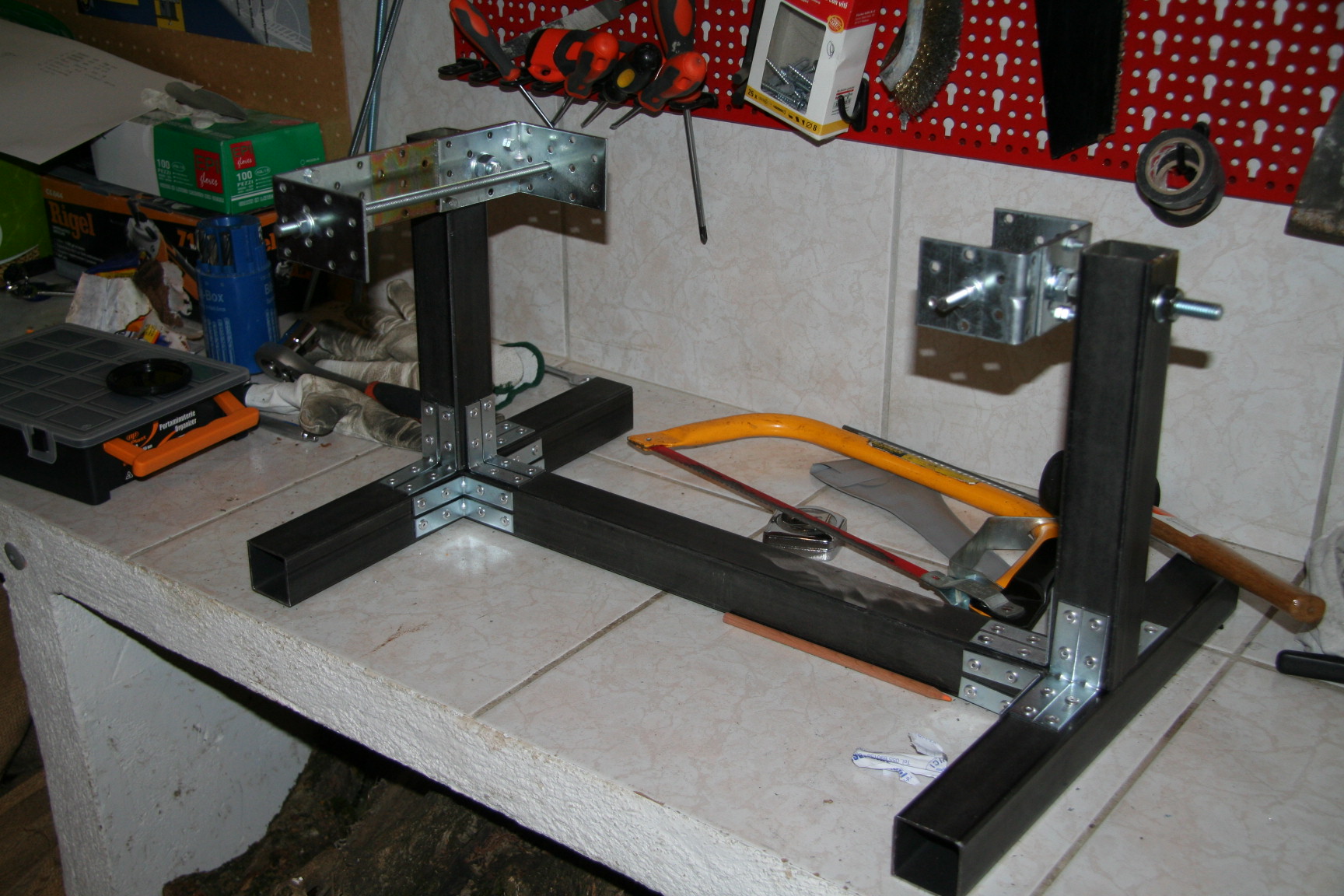

Oggi si parte! Questa mattina ho ultimato il cavalletto by mimmo.

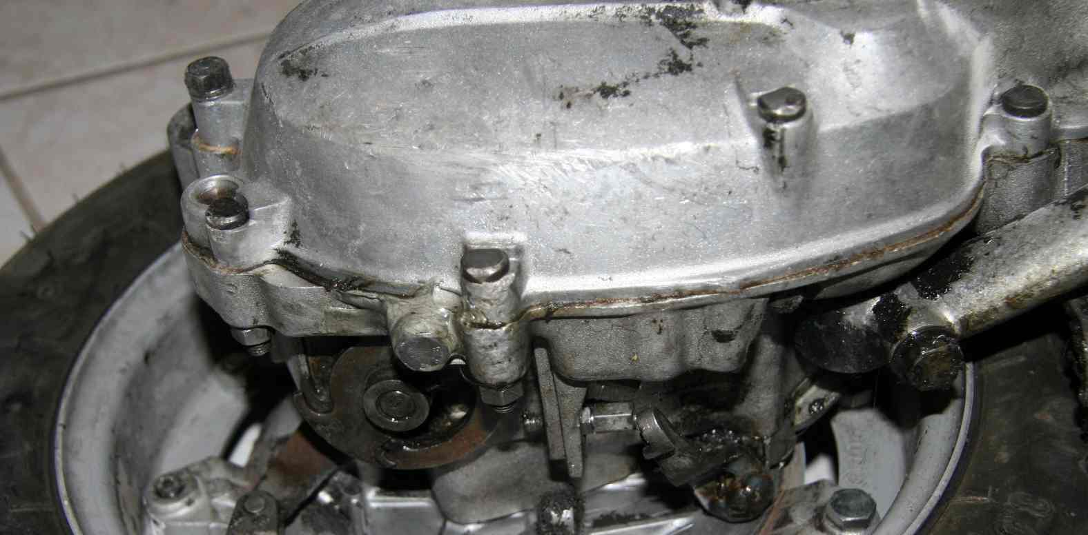

Inserito il - 19/11/2011 : 14:05:20  Mostra Profilo Invia a Mandolo75 un Messaggio Privato
Ho un dubbio, leggendo la sigla del carter (V5A4M) ho la certezza che il carter che monto non è quello della PK50S. Una 20ina di anni fa avevo rotto un carter e sicuramente il meccanico l'ha sostituito con questo. Aveva messo dell'acciao liquido (così si chiama??)
Sarà per questo motivo che trafila olio? Vi posto una foto del motore calato.
Sono tentato di comprare dei carter nuovi per la PK. mah
Ora vediamo che sorprese troverò dentro.....
80,97 KB

Inserito il - 19/11/2011 : 19:20:25  Mostra Profilo  Clicca per vedere l'indirizzo MSN di Vincy95 Invia a Vincy95 un Messaggio Privato
Certo che il tuo meccanico non ne capiva una mazza. Ha messo acciaio liquido al bullone per l'olio, quando li magari ci voleva una guarnizione per il bullone
Secondo me, se ha fatto come penso io, quei carter li puoi tenere tranquillamente, sempre se riesci a togliere il bullone senza sfasciarli

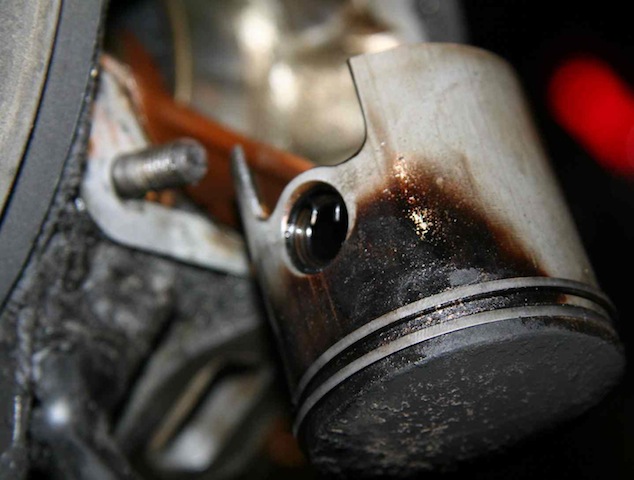

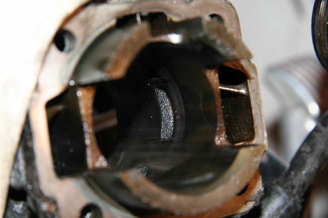

191 Messaggi
Inserito il - 19/11/2011 : 22:52:06  Mostra Profilo Invia a Mandolo75 un Messaggio Privato

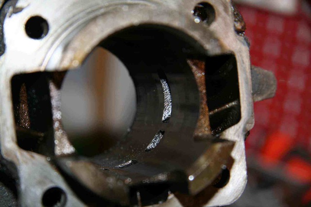

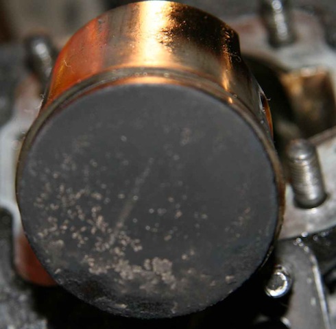

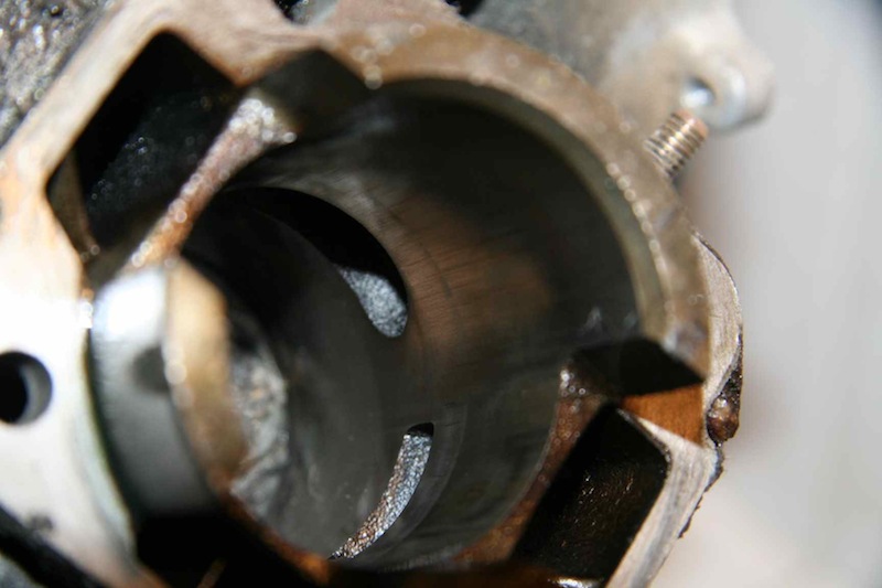

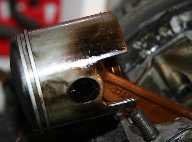

Ho smontato il gruppo termico. A vista non vedo graffi nel cilindro e nel pistone. Esternamente è sporchissimo come se ci fosse una perdita di olio. Lo sporco è bagnato. Forse non chiedeva bene? (sono ignorante )
il pistone ha un diametro di 40, credo che ai tempi montavo il 75 polini. Le misure sono di un 75?
che ne pensate? come sta messo? la gabbia a rulli che regge il pistone nella biella deve avere gioco? cioè muovendo il pistone con le mani la gabbietta a rulli sporge a destra e sinistra. E' normale?
grazie mille ragazzi!
scusate per le tante foto che allego. Ma il vostro parere è fondamentale

Inserito il - 20/11/2011 : 11:18:59  Mostra Profilo  Clicca per vedere l'indirizzo MSN di Vincy95 Invia a Vincy95 un Messaggio Privato
diametro 40...che sia un 60cc? puo darsi, comunque non sembra messo male il pistone è abbastanza sporco, ma quanti km ha?

Inserito il - 20/11/2011 : 16:26:28  Mostra Profilo  Visita l'Homepage di fra2 Invia a fra2 un Messaggio Privato
ma me sembra un 47...forse dallo sporco si è cancellato i 7 diventando uno 0
e dalla forma è un bel 75

Inserito il - 20/11/2011 : 17:06:46  Mostra Profilo Invia a Mandolo75 un Messaggio Privato
ops! fra2 ha ragione. Il diametro è 47! non so neanche leggere il calibro
Allora ok è un 75.
Da com'è messo basta dargli una bella pulita (con cosa?) o mi consigliate un nuovo gt?
fra2
Fra2
4034 Messaggi
Inserito il - 22/11/2011 : 15:38:35  Mostra Profilo  Visita l'Homepage di fra2 Invia a fra2 un Messaggio Privato
Pulizia con pennello,benzina e carta smeriglio 1000 e poi lucidarlo con dremmel con punta a feltro di cotone

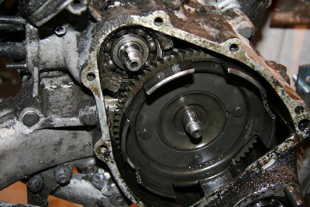

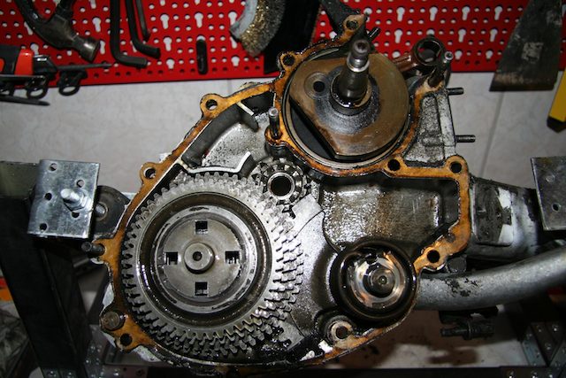

Oggi ho aperto i carter.
Vi chiedo un pò di pareri su come sono i pezzi che ho smontato e se è il caso di cambiarli con dei nuovi.

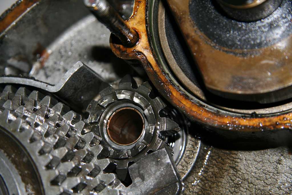

Iniziamo con la "ruota dentata che gira sulla campana" (scusate ma i nomi non li conosco ) in che condizioni è?
99,72 KB
proseguiamo con la campana:
Come si smonta dall'albero?
come faccio a riconoscere che rapporti monto?
89,55 KB

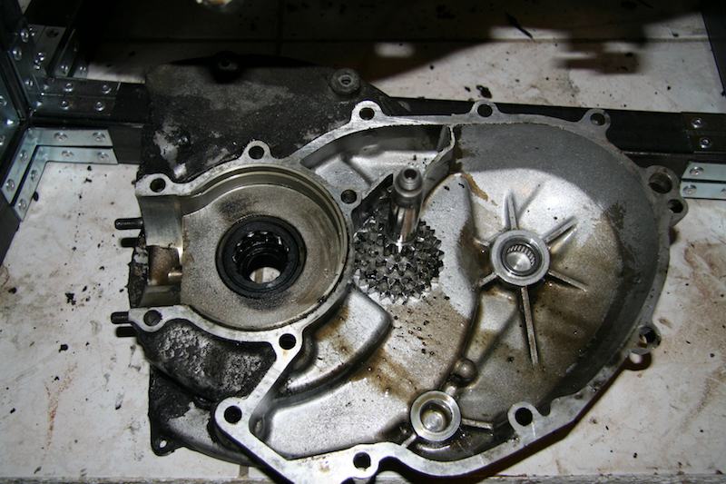

Carter lato frizza:
che vedete di strano? dite dite
81,81 KB

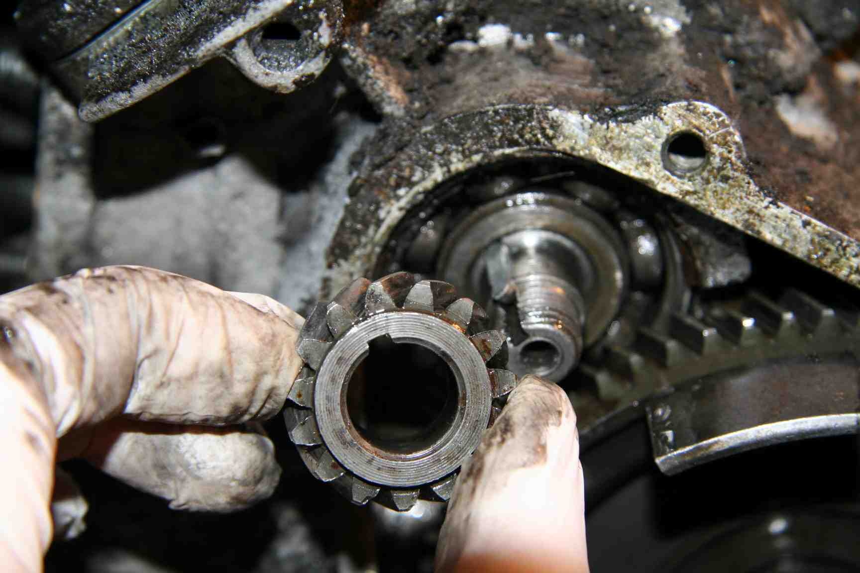

Questa ruota dentata (quella piccola) la vedo con gli angoli smussati o è proprio così?
90,22 KB
Carter lato volano:
Sbaglio o mi sembra che la biella ha "rosicato" un po' il suo vano (si vedono un po' di righe)
E' un problema di biella? albero? cuscinetti?
86,39 KB
