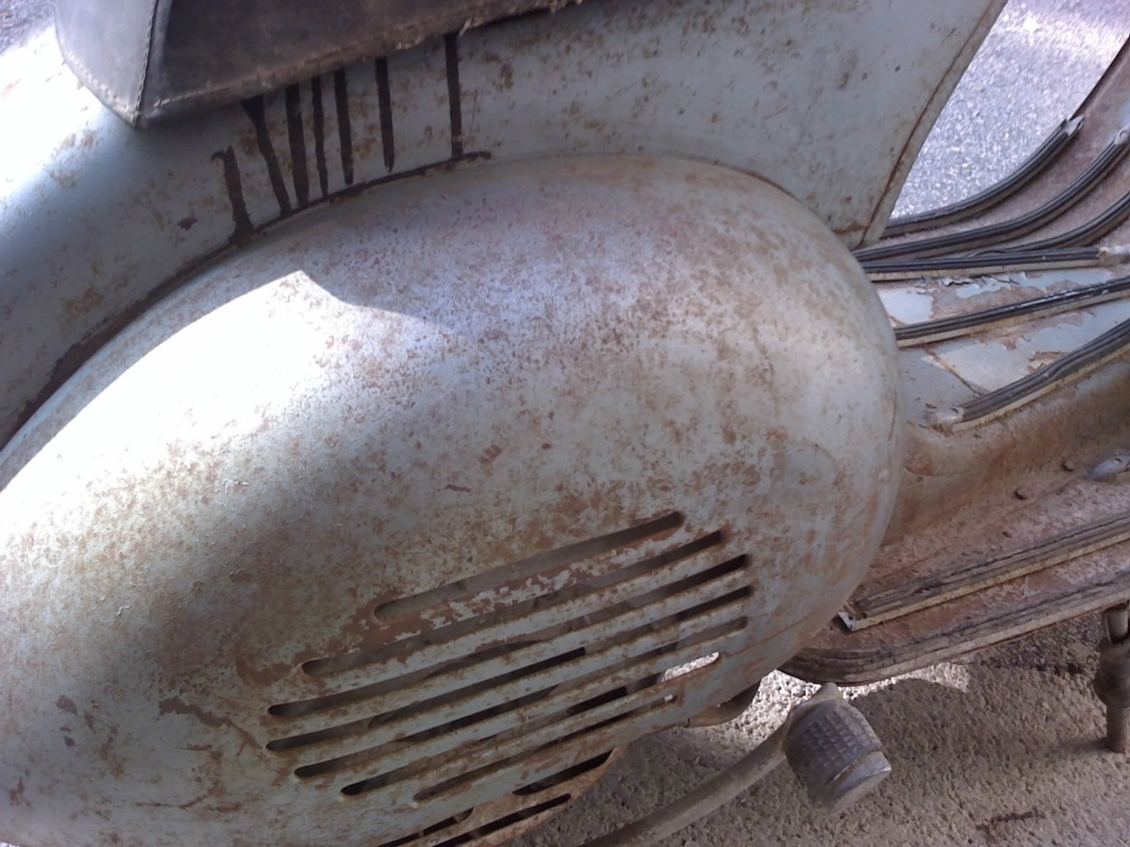

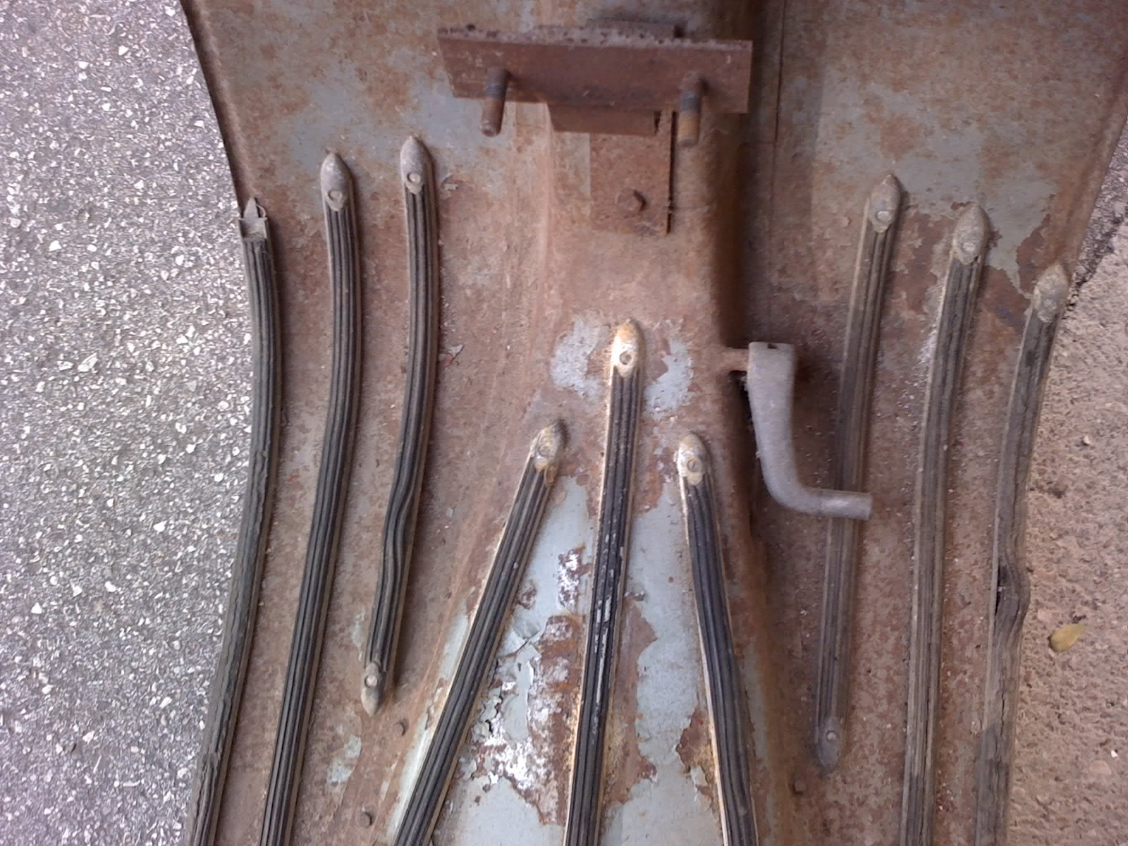

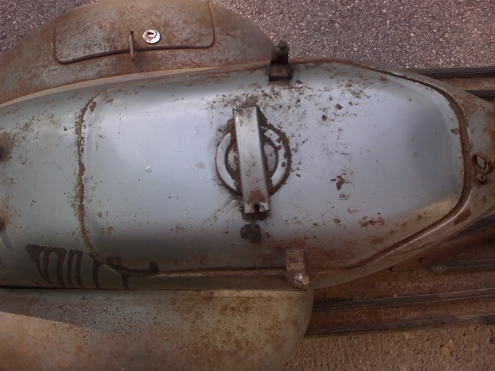

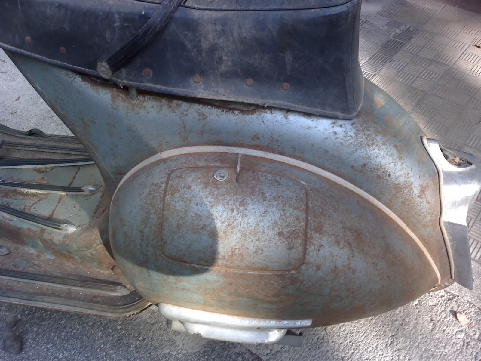

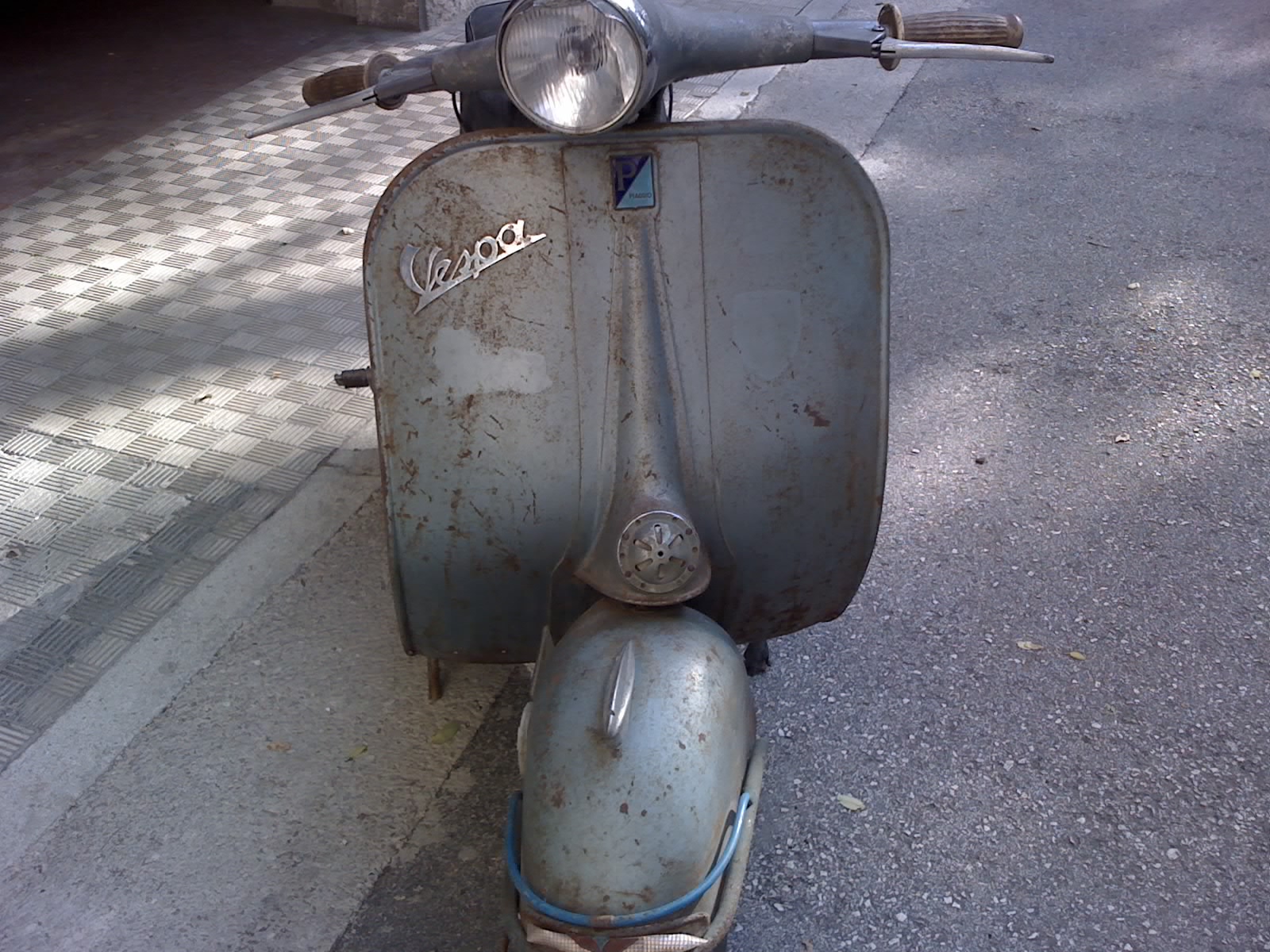

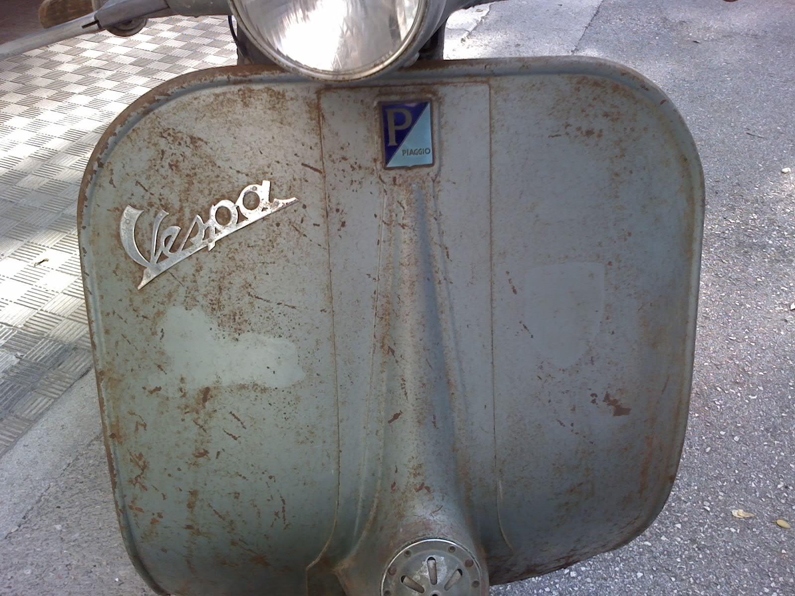

Ho dato una prima bella pulita col cif e poi nei punti coperti dalla ruggine ho sfregato con la spugna metallica ed è venuta via un sacco di roba.
Nel sottosella c'è proprio la vernice lucida originale ma in tanti punti è bella rovinata,c'è una patina di ruggine che forse lavorandoci viene via ma in certi punti ci sono proprio tante piccole scrostature che non so se si possano trattare.Poi la pedana è messa male.

Scusate se le foto sono cosi grandi ma non so perchè vengano cosi'.
Comunque da prima c'è stato un bel miglioramento ma mi sa che tocchera riverniciare tutto.

Che spettacolo! Bellissima!
Secondo me non è messa male, al limite puoi fargli solo la pedana o cambiarla.
Se tenti il restauro conservativo (risparmiando anche) e ti accontenti di avere un mezzo affascinante un po' vissuto e il colore fosse pastello riesci a ritoccare bene (se imbrocchi la tinta) dopo aver rimosso la ruggine nelle zone ampie, dato il ferox (convertiruggine) e livellato sottosquadro al colore.
Se il colore è metallizzato la situazione si complica credo, in quel caso puoi decidere di lasciare il ferox a vista che diventa nero sulla ruggine o sulla lamiera nuda. Se invece vorresti fissare la ruggine del suo colore originale (marrone) ma bloccarla esiste un prodotto che si chiama fidoil, che la blocca ma è trasparente ma attenzione che non è sovraverniciabile con vernici nitro. informati bene su questo prima di usarlo, io non lo ho mai provato, me ne hanno solo parlato.
i listelli pedana e le gomme sono tutti buoni, al limite cambi solo le due gomme esterne se propio...la sella lavala con cif e acqua, poi sciacquala con acqua e infine idratala con una crema idratante o grasso naturale, se il telaio sella è arrugginito forte valuta se sabbiarlo o dargli il ferox...ma attenzione a smontare la copertura IMPERIALE che si potrebbe rompere secca com'è...
Il punto è anche se la devi reiscrivere o meno, non so se accettano le vespe non restaurate.
Per quanto mi riguarda tra mille vespe restaurate ad un raduno io mi fermo a guardare la tua di sicuro.
Ora sotto di me si scateneranno i sabbiatori d'ufficio che sicuramente hanno le loro ragioni, però qui non si tratta di ragione o torto ma di punti di vista, denaro, aspettative, originalità, stile....dunque ogni scelta che farai sarà quella giusta!
Ammazza che bella sta vespa.

serve mooooooooooooooooooooolto più olio di gomito......
Inserito il - 15/11/2011 : 12:26:14  Mostra Profilo Invia a sanrem un Messaggio Privato
Questa non é in condizioni di poter fare un conservato.... Non hai altra soluzione che sabbiare !!
A questo punto lavata e grattata si vede cos'é messa e se continui cos'í perdi solo del tempo e olio prezioso !!
Sabbiala !

Restauro restauro restauro restauro! se lo merita dai
Inserito il - 15/11/2011 : 13:32:45  Mostra Profilo Invia a XXX VESPA XXX un Messaggio Privato
spiace dirlo ma.. restauro d'obbligo!

No meglio non conservare a un certo punto... sono per il conservato in genere, ma qui è meglio fare un restauro totale..sulla pedana non si scherza meglio intervenire ora che si è in tempo.

Quoto, strofina ancora. Cif, acqua e spugnetta lato giallo nei punti di ruggine leggera. Cif e spugnetta umida lato verde abrasivo nei punti di ruggine importante.

io non la restaurerei ma mi farei una bella antitetanica...
ma dai ragazzi!!! restaura se non vuoi trovarti con un colabrodo il prossimo anno!

Ho visto le foto della tua...messa decisamente meglio di questa..
Il punto debole di questa sono le pedane...un'altro po e la ruggine mangia per bene... in questo caso boccerei il conservato non scherziamo!!
