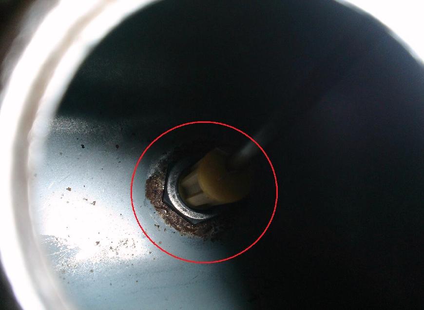

mi sapete dire come togliere questa ruggine all'interno del serbatoio?
58,89 KB

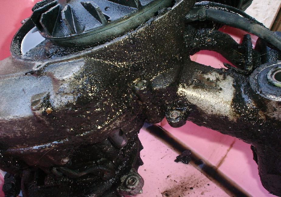

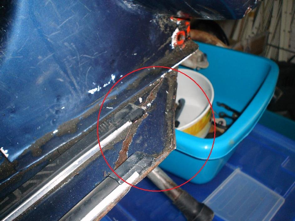

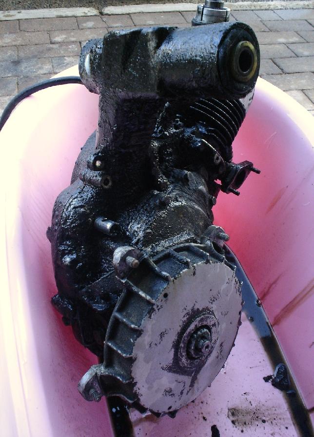

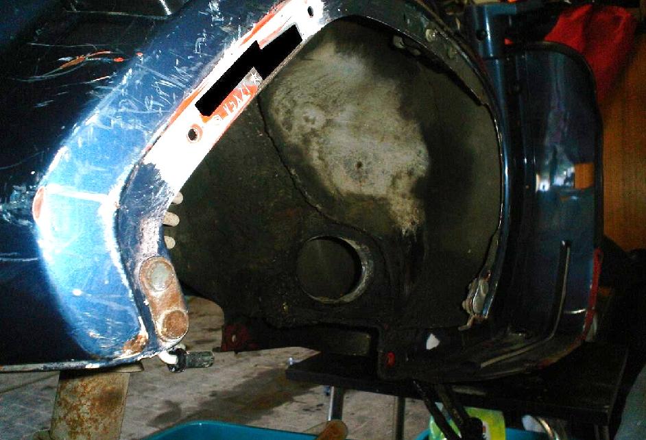

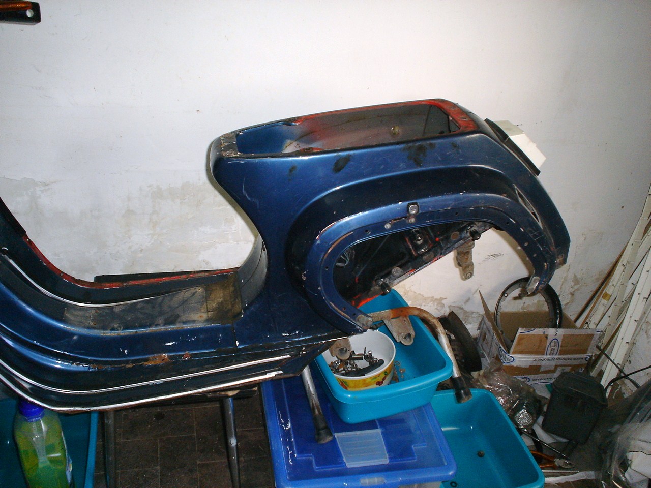

e poi altre foto dello schifo che ho trovato:
112,42 KB
162,09 KB
111,52 KB
