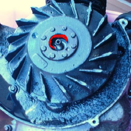

non ho preso l'estrattore perchè non capisco dove devo farlo avvitare se filettature nel volano non ne vedo..
quì c'è la foto, aiutatemi per favore perchè mi sono bloccato...

42,52 KB
quella in rosso e' la filettatura dove si avvita l'estrattore..ma perche' devi togliere il volano???

lo devi avvitare nell'albero...

tanto per cominciare, grazie è una gioia quando mi date suggerimenti...
forse c'è ancora troppo schifo, ma io con il dito la filettatura non la sento... continuerò a pulire, ieri sera ero sfatto, forse per questo non la sentivo..

si anche a me è successa la stessa cosa, non trovavo la filetatura perchè era strapiena di morchia.. cerca di pulirla con un ago o qualcosa di appuntito

La filettatura c'era e come....
