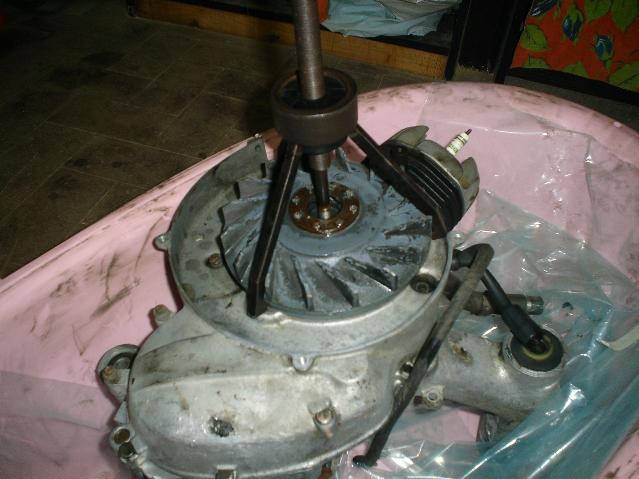

il mio vicino mi chiama e mi dice:"ho un affare strano magari ti serve" ed era un estrattore a ragno, incredibile...

i ribattini puoi toglierli solo con l'aiuto di un trapano e una tenaglia...e' l'unico modo....per quanto riguarda l'estrattore a ragno stai molto attento quando avviti perche' si rovina la filettatura dell albero...gia mi e' capitato un paio di volte finquando non mi sn deciso a comprare l'estrattore apposito..

si, infatti vedevo che non veniva via, e mi preoccupavo perchè sentivo che sforzava troppo, ma poi ad un tratto si è allentato tutto, pensavo di aver rotto la filettatura dell'albero ed invece avevo in mano il volano...
