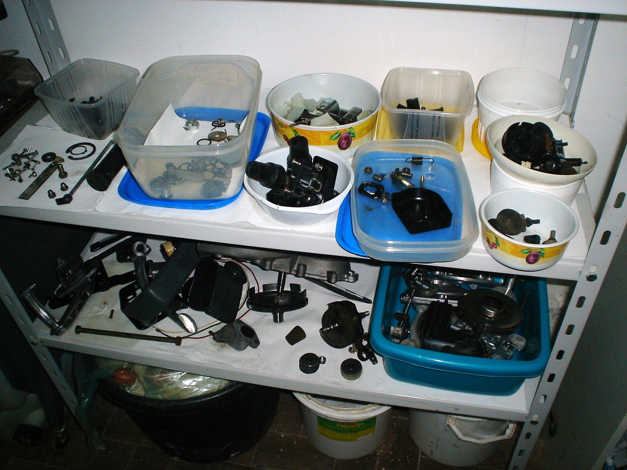

Allora... inanzitutto grazie per tutte le discussioni che esistono nel forum perchè mi stanno aiutando un casino...
volevo fare le altre foto del motore aperto e pulito ma le batterie della macchina fotografica mi hanno abbandonato...
non ho potuto ancora sabbiare la vespa che vedete sotto al banco da lavoro "nuovo, posterò le foto domani" perchè erano tutti in ferie...
stanno arrivando guaine nuove e tutto il kit di revisione, mi servirà qualche consiglio perchè ho sistemato e diviso bene le varie viti, bulloni, rondelle, dadi etc. etc. ma ad esempio non mi ricordo il verso dei rulli e/o dei vari paraolii...

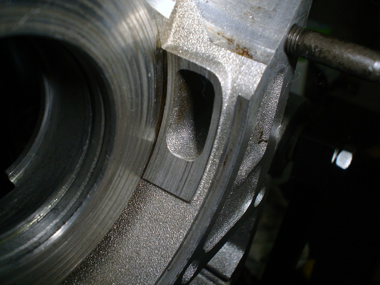

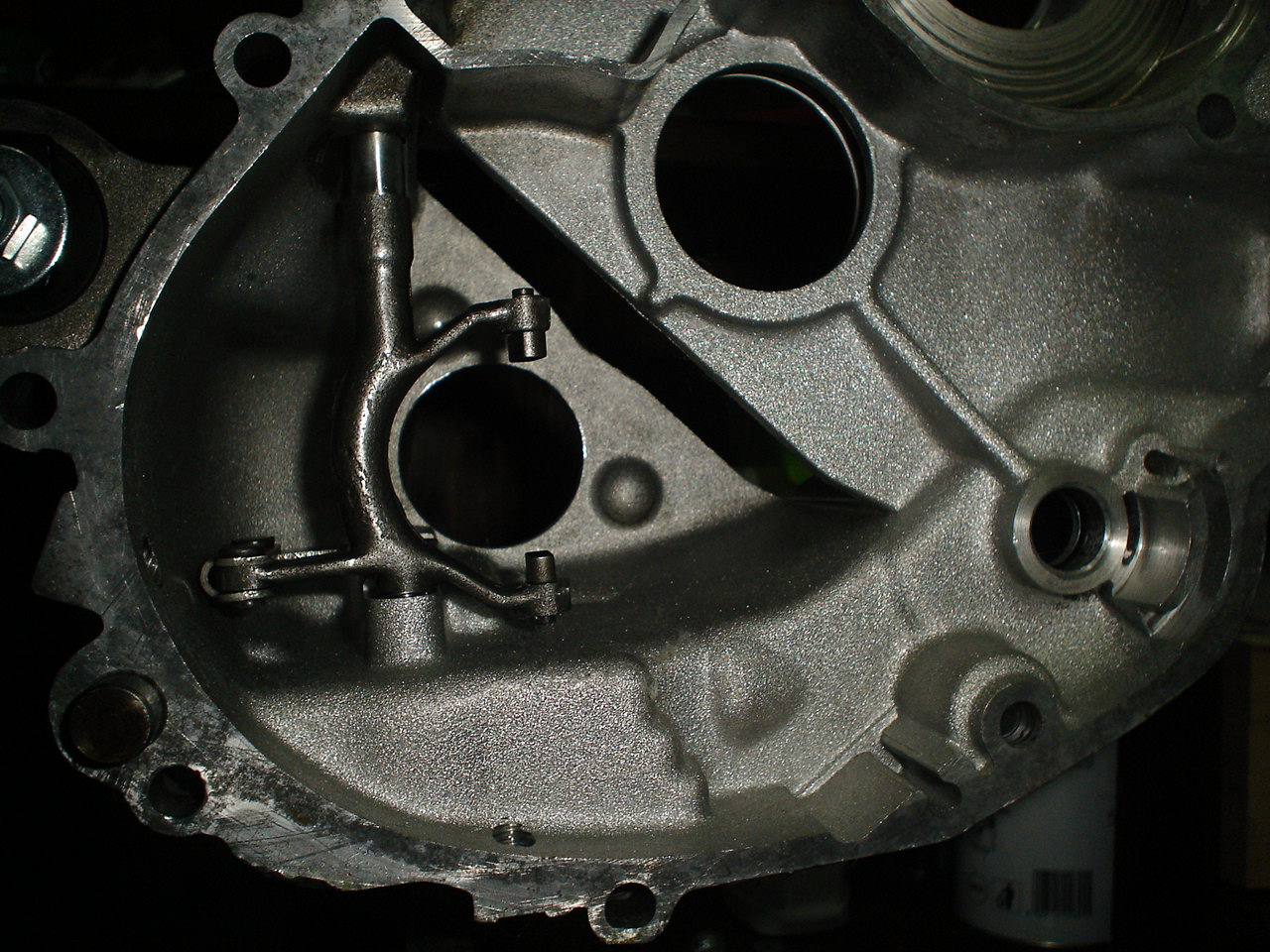

Altre foto... lavorazione su motore
291,83 KB...
278,2 KB
323,74 KB
Inserito il - 25/08/2009 : 20:17:46  Mostra Profilo Invia a djgonz un Messaggio Privato
complimenti x l'ordine... ... la valvola mi sembra rigata, ma chiedi parere ai più esperti... togli anche il selettore, così vedi se è consumato e li cambi l'OR...
Inserito il - 25/08/2009 : 20:53:22  Mostra Profilo Invia a vespa_90 un Messaggio Privato
non è perfetta ma dovrebbe ancora tenere la valvola

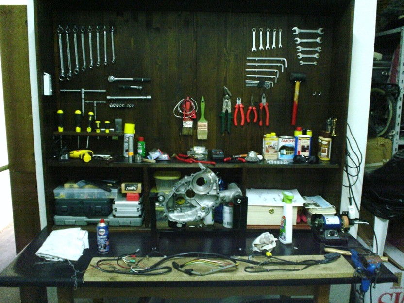

grazie grazie, mi piace l'ordine, guarda il mio banco da lavoro,
167,52 KB
non riesco a toglliere il perno del selettore, le ho provate tutte, ho misurato con il calibro la parte più piccola ma niente non viene via... mi aiutate?

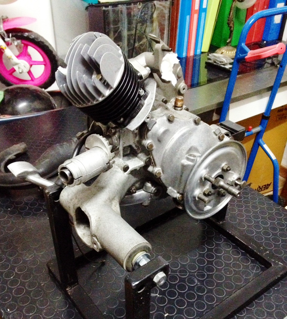

Grazie al mio amico Andrea un piccolo passo avanti...
"Purtroppo" anche se bello grandicello ho deciso di laurearmi e avevo messo da parte il restauro ma per fortuna questo amico-collega si è preso i pezzi, che erano stati perfettamente divisi, puliti e catalogati, e ha fatto la prima magia...
428,32 KB
372,37 KB

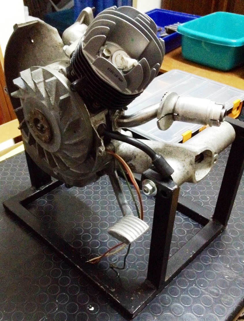

Ho dato il cavalletto motore al mio amico Andrea e me ne sono fatto un altro! certo non è il massimo ma funziona benissimo, qualche altra rifinitura ed un pò di colore e sarà bellissimo...
ogni scarrafone è bello a mamma sua...
