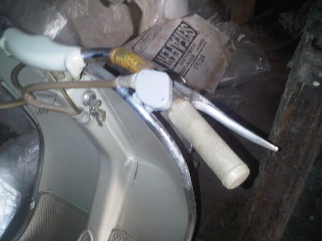

"Picchiettatura sulle cromature"...
Direi che e' il minimo sindacale!
Tali "picchiettature" le ho sul bordino cromato della mia "charleston",
e ti diro' che sono deliziose!

Quindi non servirà ricromare neppure il manubrio ?

se è solo picchiettato e non "sfogliato" lascialo com'è, anche perchè una cromatura nuova fiammante su un conservato stona un pò

Meglio così. Il cromo è solo picchiettato, nessuna sfogliatura.
Se decidessi di darle una pulitina prima di portarla in un posto più asciutto, che cosa mi consigliate di usare?
Qualche altro accorgimento?
Scusate se rompo un pò, ma l'idea di rimettere in funzione questa Vespa inizia ad elettrizzarmi .

urca anche le manopole sembrano nuove
per prima cosa lavala con il classico acqua e sapone, poi sui punti di ruggine superficiale passa con cif crema e e spugnetta per piatti, farro questo dagli una lucidata con pasta abrasiva e polish, se vuoi fare dei ritocchi fatti fare della vernice a campione alla nitro
togli il tappetino e facci vedere le pedane, di solito il tappetino di per se non è un ottimo presaggio in quanto negli anni può consumare la vernice e soprattutto può trattenere umidità e quindi creare l'abitat naturale per la ruggine!!

piccola richiesta...
URGE FOTOGRAFIA DEL BOLLO CHE HAI SUL MANUBRIO... MANCA ALLA "COLLEZIONE"

Dici davvero? Forse nel cassetto dove c'era il libretto ce n'è uno o due...Sai, una volta non gettavano via niente.....
