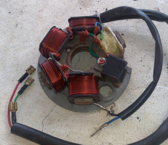

Salve gente, parecchio tempo fa acquistai questo statore nuovo su ebay, mi fu dato per px, ma non lo è affatto (purtroppo me ne accorsi a distanza di parecchio tempo per cui non potei chiedere la restituzione).
Di chi è? Si direbbe per small, ma ha solo due uscite per l'impianto elettrico del telaio, come nel px... mi potete aiutare? Vorrei venderlo.

px arcobaleno senza batteria e senza elestart
perchè dici che non va bene per il px?

secondo me quello statore va bene anche per i pk con avviamento

è di px, ma non è originale Piaggio e spesso danno problemi col pic up, ne ho una decina in garage

pensavo non fosse di un px perchè non ha i buchi per le viti, le quali quindi saranno esterne al piatto statore e lo bloccheranno con le rondelle come nelle small... nei vecchi px era così?
