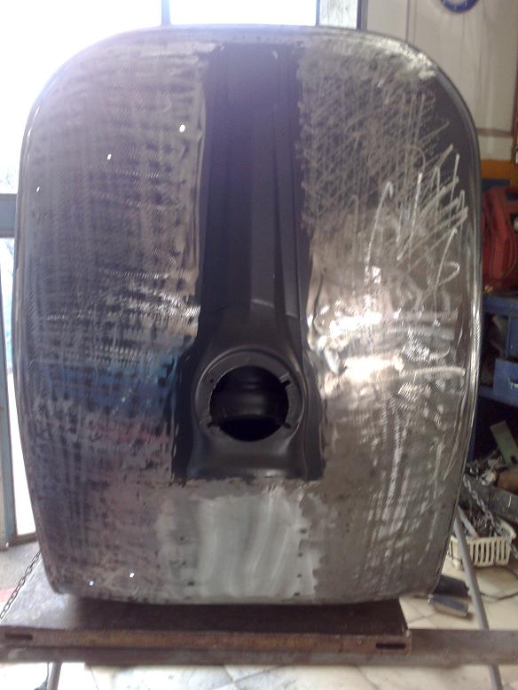

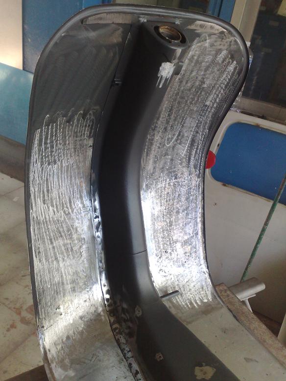

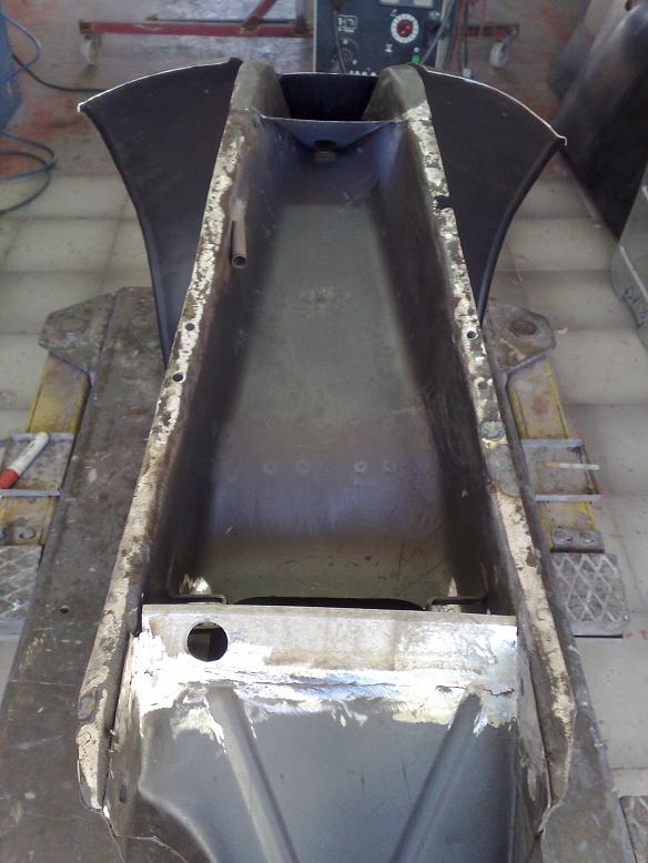

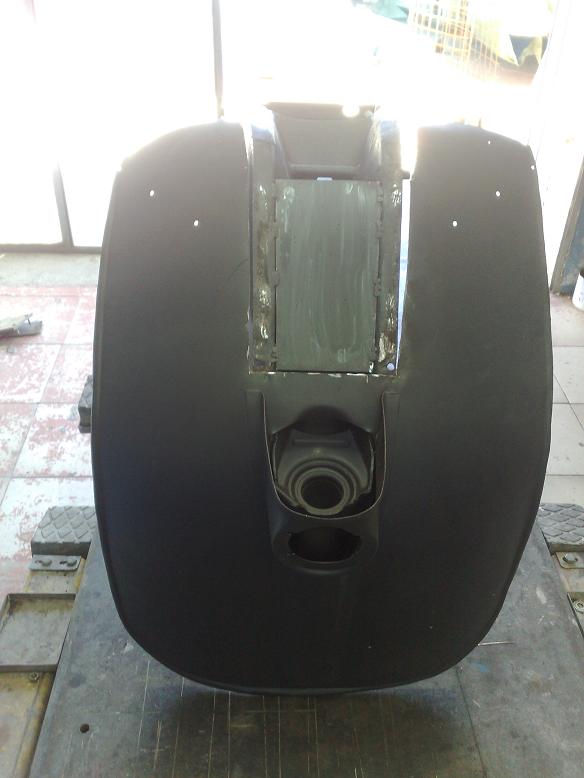

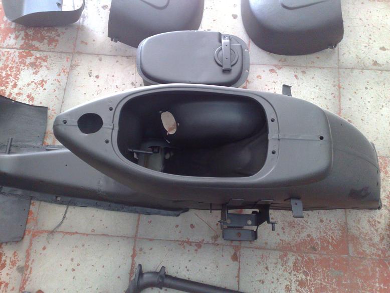

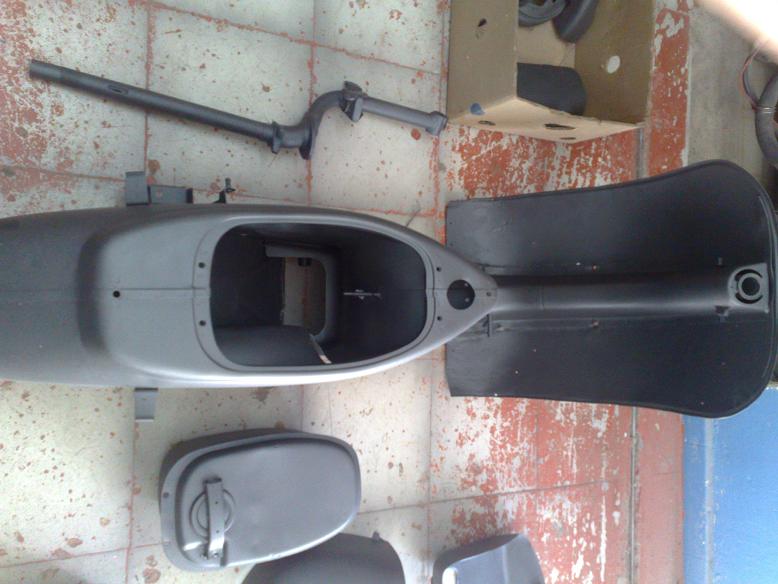

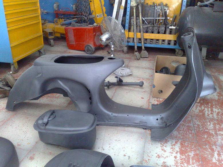

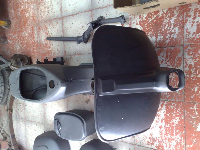

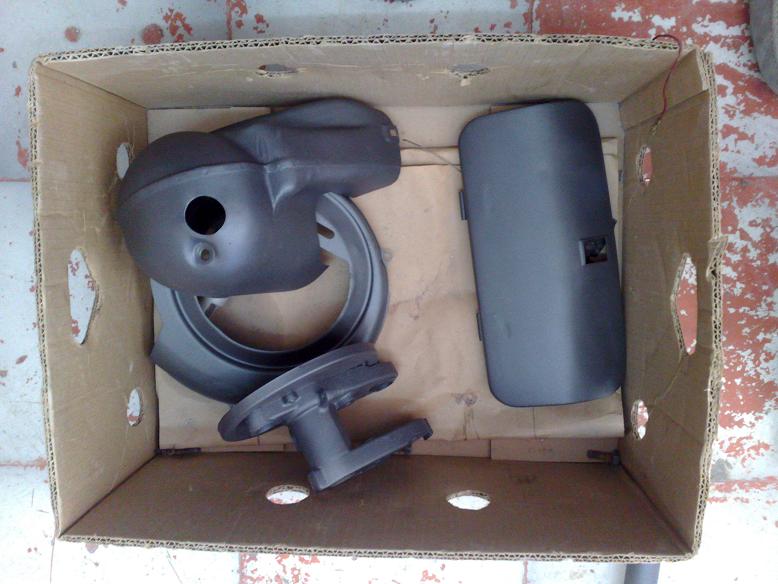

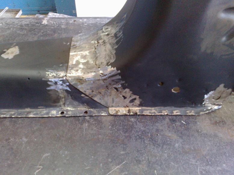

gia dato il pre-fondo...adesso comincia il lavoro certosino del mio carrozziere-lamierista!!!

fra2
Fra2
4034 Messaggi
Inserito il - 07/09/2012 : 11:33:19  Mostra Profilo  Visita l'Homepage di fra2 Invia a fra2 un Messaggio Privato
mo deve fare un bel lavoro sulla pedana....

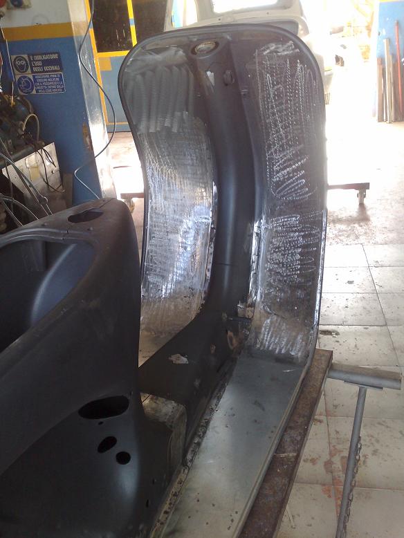

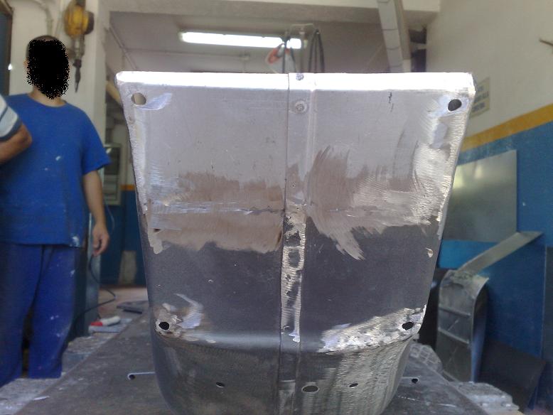

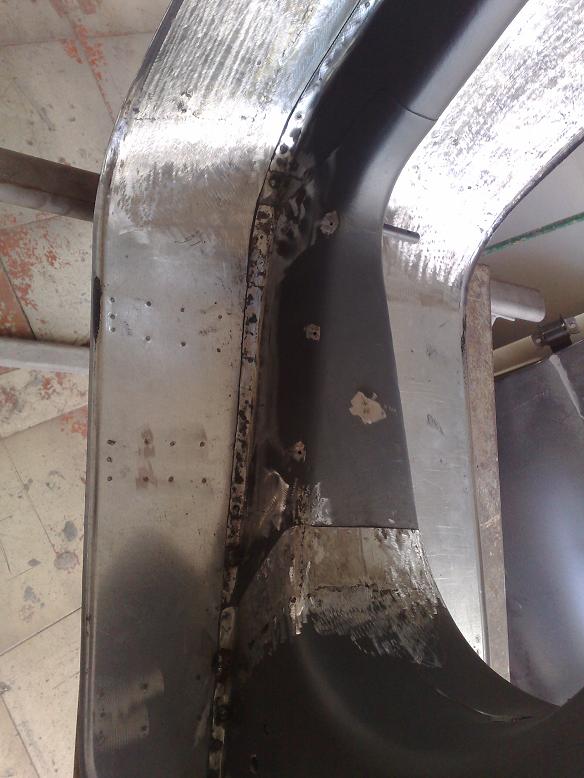

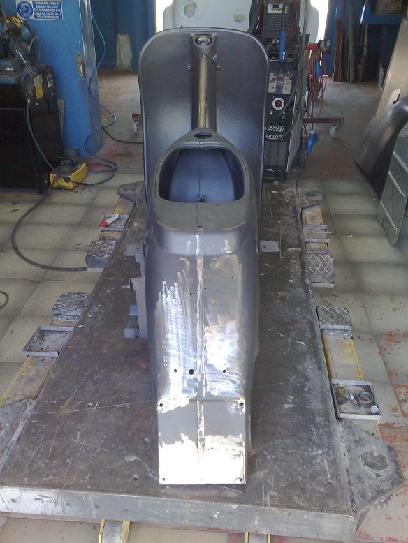

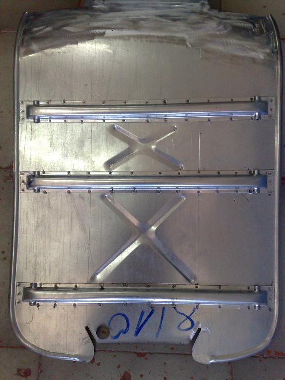

i lavori vanno avanti...
91,57 KB
sembra storta ma...e' dritta fidatevi!!!
86,48 KB
82,08 KB
71,25 KB
80,33 KB
55,42 KB
84,36 KB

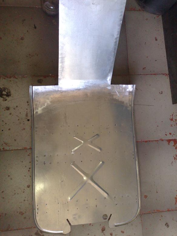

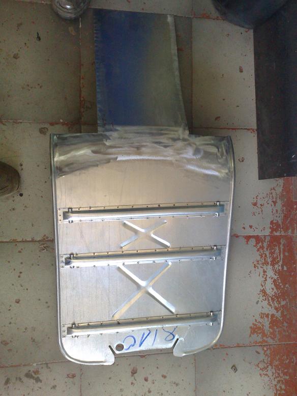

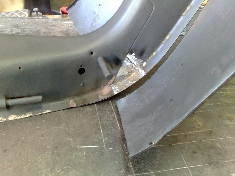

ed ecco la pedana interamente realizzata dal mio carrozziere,ovviamente da lastra zincata...
86,73 KB
76,73 KB
63,21 KB
che ve ne pare??????????
gallone
753 Messaggi
Inserito il - 19/09/2012 : 10:20:51  Mostra Profilo Invia a gallone un Messaggio Privato
Non me ne intendo molto di lamieristica ma mi sembra davvero un ottimo lavoro...
bepo
Prov.: Lecce
Città: maglie
475 Messaggi
Inserito il - 19/09/2012 : 12:41:49  Mostra Profilo Invia a bepo un Messaggio Privato
ottimo lavoro anche perche' per la 180 ss ne vale la pena

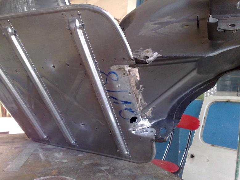

ecco la pedana montata...
77,58 KB
92,6 KB
81,89 KB
78,71 KB
85,61 KB

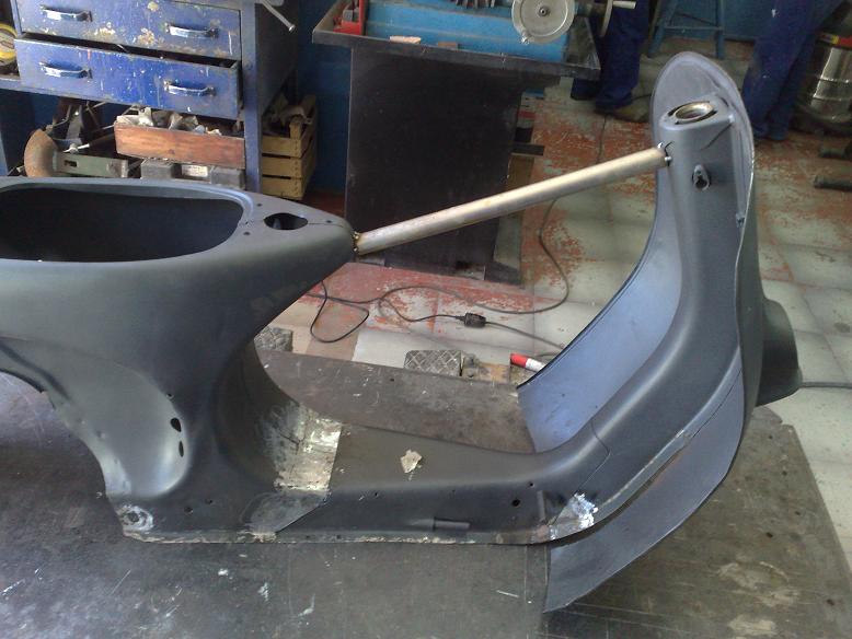

mi piacerebbe conoscere il parere di qualche veterano...vorrei sapere se va bene cosi o magari se devo fare qualcosa per migliorare o magari se c'e' qualcosa di sbagliato...grazie!

ho notato...aspettiamo questi guru per conoscere le loro sentenze!anche se un grande maestro mi ha rincuorato dicendomi che i lavori vanno benissimo....

Inserito il - 21/09/2012 : 19:59:10  Mostra Profilo Invia a Obo un Messaggio Privato
ma hai cambiato la pedana o tutto lo scudo??
ma perchè quel tubo saldato? ne avevo già visto una con una forma diversa che serviva da dima...quello a che serve?
cmq da guru esperto, ti posso rassicurare che il lavoro procede bene!
bepo
Prov.: Lecce
Città: maglie
475 Messaggi
Inserito il - 21/09/2012 : 20:16:43  Mostra Profilo Invia a bepo un Messaggio Privato
quel tubo saldato era,penso,per tenere il telaio in linea mentre saldava la pedana,qualcuno lo imbullona altri lo saldano ma il risultato è uguale
