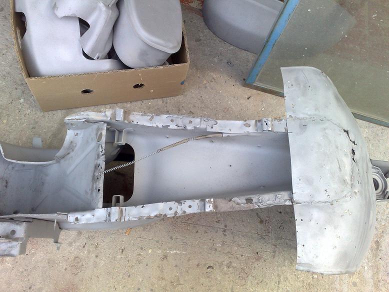

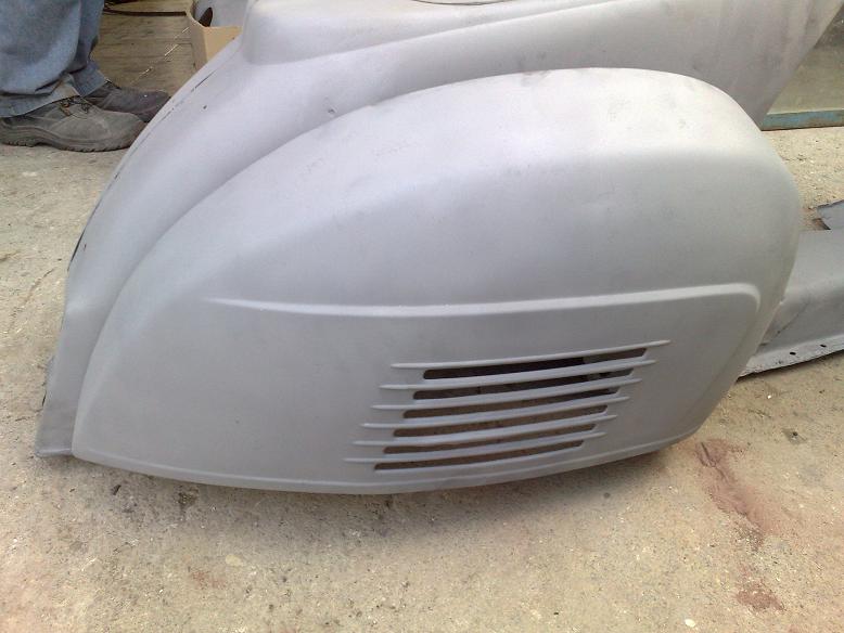

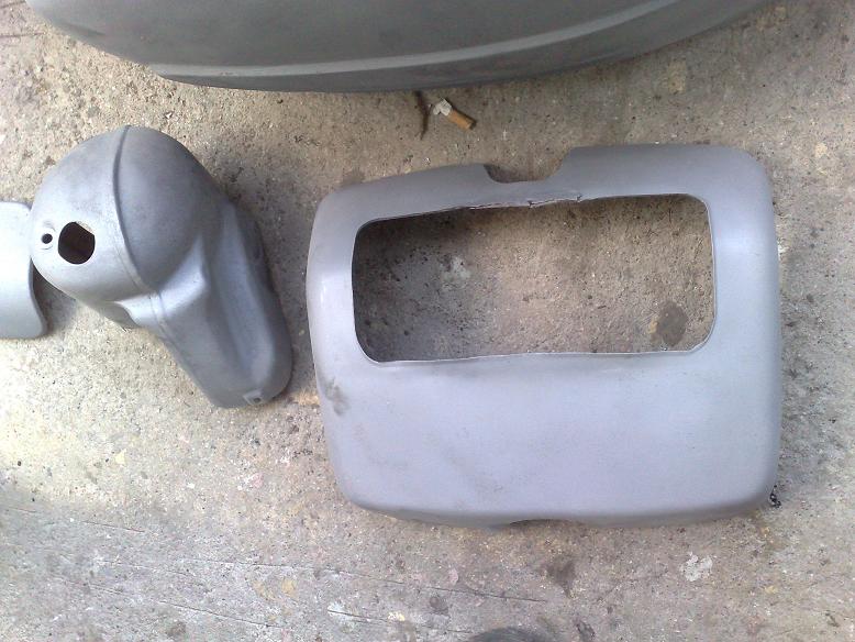

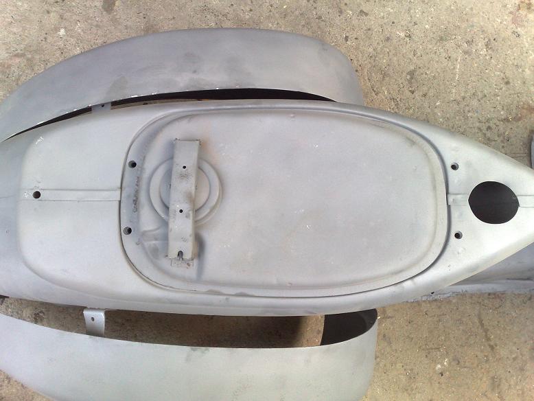

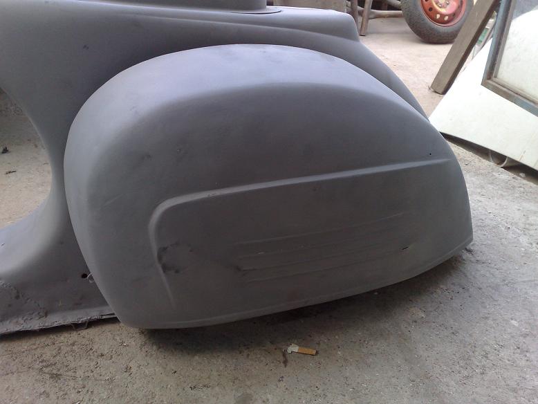

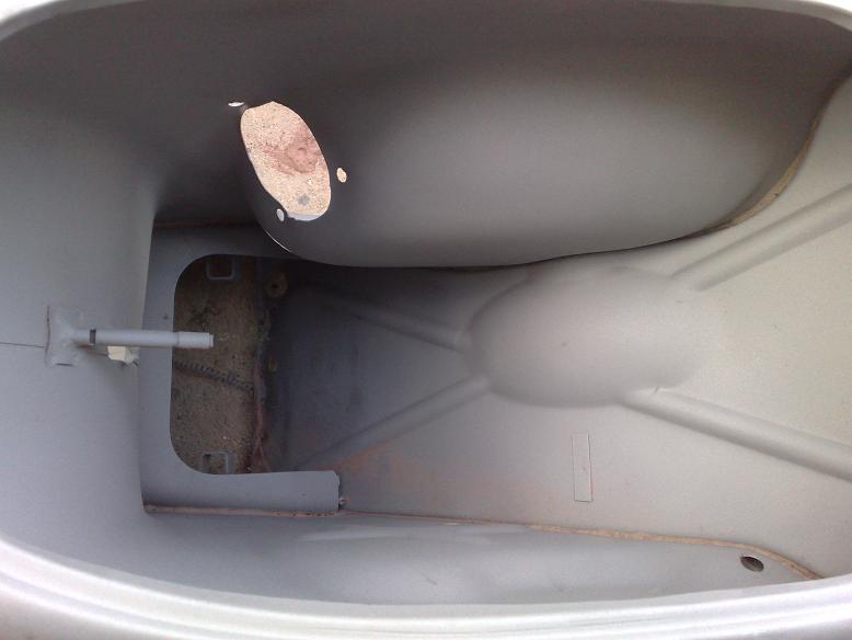

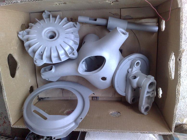

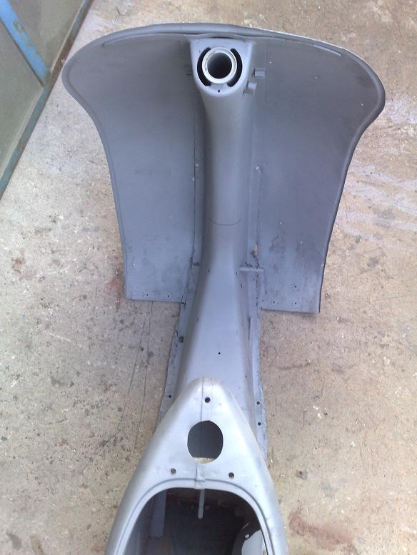

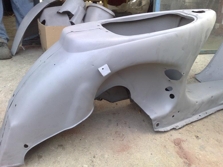

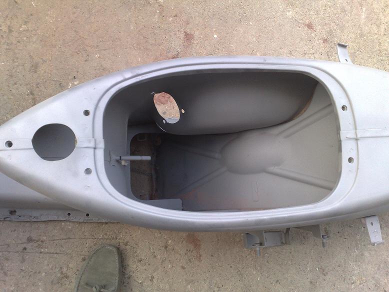

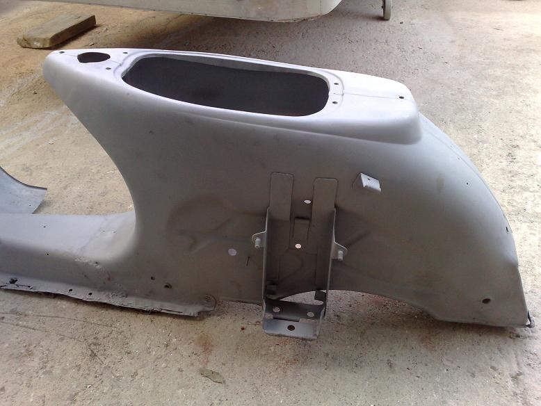

vespa sabbiata....a voi i commenti!!!in che condizioni vi sembra??

Inserito il - 01/09/2012 : 12:31:25  Mostra Profilo Invia a djgonz un Messaggio Privato
Si è visto di peggio, nulla che un bravo lamierista non sappia rimettere a posto

ma l'interno delle pance e quello del serbatoio vanno lasciati di fondo nocciola????
alevespa50
3
Città: piano di conca
1825 Messaggi
Inserito il - 01/09/2012 : 20:36:10  Mostra Profilo Invia a alevespa50 un Messaggio Privato
si, anche sotto al parafango, nel vano serbatoio e nel vano motore

jocker
siiii
Prov.: Palermo
Città: palermo
690 Messaggi
Inserito il - 01/09/2012 : 20:56:03  Mostra Profilo Invia a jocker un Messaggio Privato
interno parafango posteriore o anteriore???per quanto riguarda il vano motore non ne sono molto sicuro...quelle ke ho visto fino ad ora sono dello stesso colore della carrozzeria!
alevespa50
3
1825 Messaggi
Inserito il - 01/09/2012 : 21:06:13  Mostra Profilo Invia a alevespa50 un Messaggio Privato
vano motore intendo quello che probabilmente tu dici parafango posteriore, quindi parafango anteriore e posteriore....a questo punto tu per vano motore cosa intendi?
chi "vespa" mangia le mele
Inserito il - 02/09/2012 : 08:46:57  Mostra Profilo Invia a djgonz un Messaggio Privato
Guarda, questa cosa del fondo a vista non era una regola. Dipendeva tutto dal verniciatore, c'era quello che lo lasciava a vista per risparmiare vernice e c'era quello che verniciava tutto.
jocker
siiii
Prov.: Palermo
Città: palermo
690 Messaggi
Inserito il - 02/09/2012 : 12:16:16  Mostra Profilo Invia a jocker un Messaggio Privato
ok,io x vano motore avevo inteso il lato motore togliendo la pancia...quindi lascio di fondo nocciola l'interno del parafango anteriore e posteriore,il vano del serbatoio e l'interno delle pance,giusto???digonz secondo te se faccio tutto rosso va bene comunque????vorrei attenermi il piu' possibile all'originale.....
Inserito il - 02/09/2012 : 13:00:27  Mostra Profilo Invia a djgonz un Messaggio Privato
Per me va bene lo stesso.
Il vano motore era tutto verniciato.
Comunque se decidi di lasciarlo a vista non è che lo devi coprire in modo da non farli arrivare la vernice. Semplicemente verranno sfumati come erano in origine. Di certo in Piaggio non si mettevano a incartare l'interno
