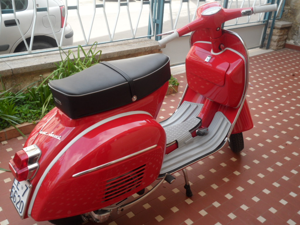

Sulla rivista di "MOTO STORICHE" nel fascicolo di Giugno 2009 in cui tratta di Vespe sportive e di cui ho fatto una foto che allego e poi su Vespa tecnica e su tutte quelle che mi capita di vedere il fanalino della prima serie è quello con il tetto allungato;per la seconda serie è quello con il tetto corto come la mia e rimetto la foto.

Io l'ho presa da rifare,non mi piace come le restaurano e ne ho viste tante;ci metto molto tempo a farle perchè faccio quasi tutto da solo o con l'aiuto di amici artigiani quando hanno tempo;a me piacciono soprattutto le sportive e diciamo che ne ho un po',ora sto finendo contemporaneamente una 160 gs prima serie e una 150 gs vs5.Un saluto a tutti del forum.
