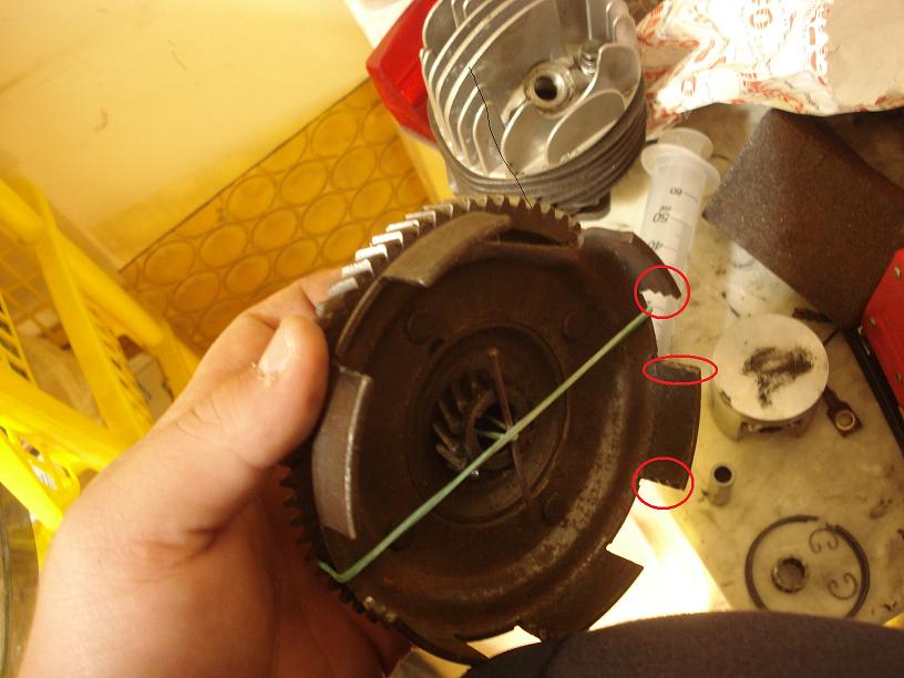

Secondo me hai la campana consumata, come se le linguette dei dischi si andassero quasi ad incastrate nei solchi dove si è consumata...ti posto una foto per rendere meglio l'idea..

La campana è nuova di zecca quindi non penso si sia già consumata. Il primo meccanico che aveva fatto il lavoro al motore aveva messo male la frizione e si erano incastrati due doschi, ma il secondo che ha revisionato la frizione è veramente molto esperto credetemi(anche se non si sa mai). Per i pezzi ho un fornitore che potrebbe averli quindi credo che non farò fatica.Speravo proprio che la special avesse la leva lunga così i pezzi sono più simili e c'è meno da adattare!
