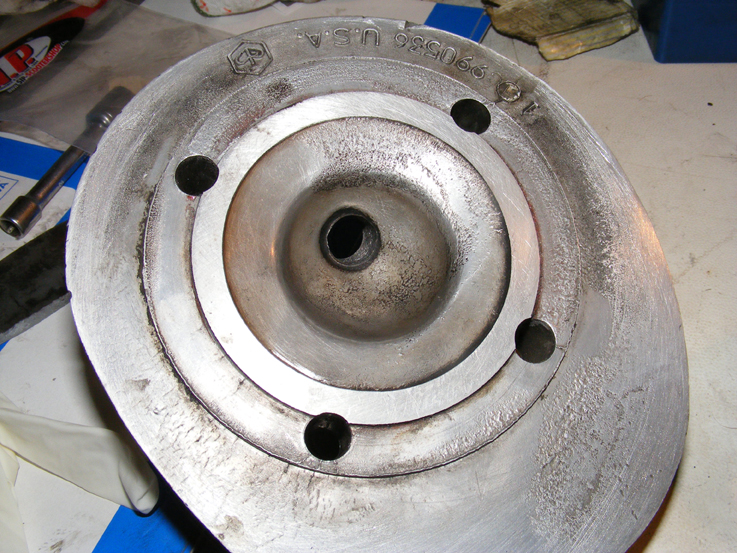

Inserito il - 10/11/2011 : 11:28:48
che bello... al rettificatore gli è rimasta in mano l'aletta più grossa,quella vicino al foro candela... può crearmi problemi(a parte l'estetica che non mi interessa...)o è il segnale che la testa è un pò troppo cotta e quindi da cambiare? Nel caso cosa posso prendere: originale piaggio MMW o altro? |

Inserito il - 10/11/2011 : 12:06:32
| digli di dare due punti di saldatura, non serve che la saldi per tutta la lunghezza bastano tre punti uno all'inizio, uno in mezzo e uno alla fine, le alette hanno la funzione i favorire il raffreddamento cosa che al 200 serve.. digli che visto che ha fatto il danno ponga rimedio.. |

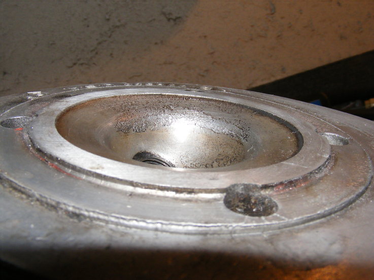

Inserito il - 17/11/2011 : 11:56:25
ecco la testa spianata di 1mm ho deciso di non mettere la basetta per ora. Ho rettificato il cilindro e messo pistone nuovo(Asso preso da Polini che mi ha fatto la rettifica) poi vedo come và
