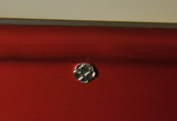

Inserito il - 20/10/2011 : 22:11:43
bordoscudo montato...
 35,54 KB

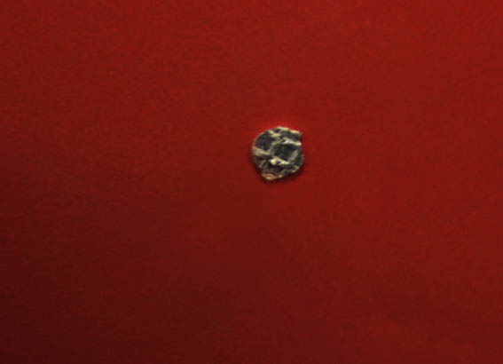

ho iniziato con le strisce pedana, che dite delle ribattinate?
 26,94 KB
 39,8 KB

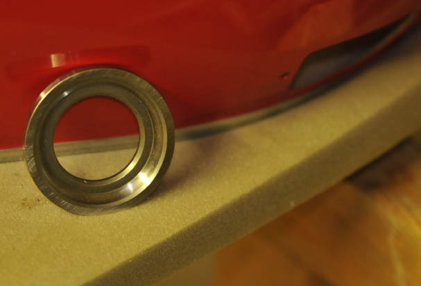

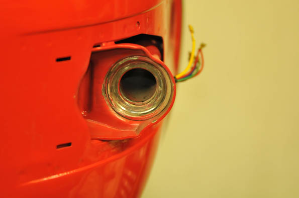

ciao ragazzi, una domanda:
come azz@ fate voi a estrarre questa boccola
 38,92 KB
 36,74 KB
ho provato a inverntarmi un pseudo estrattore, ma la maledetta sembra saldata  |

Inserito il - 26/10/2011 : 20:41:54
tu prende martellen da 800/1000 gr un vecio tubo d'acqua e giu di martellaten    |

Inserito il - 26/10/2011 : 21:25:00
io non sapere come bloccaren die tube!!
devo andare dall'interno e battere da sopra??

Inserito il - 26/10/2011 : 21:50:58
esatto dall'interno del canotto sterzo |

Inserito il - 26/10/2011 : 21:54:23
| Mah, io sinceramente non l'ho mai tolta quella ghiera. Prima di montare la forcella ho sempre dato una bella passata di trapano con spazzola d'ottone e tornavano come nuove. |

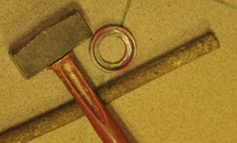

Inserito il - 26/10/2011 : 22:01:32
a volte ci si perde proprio nelle ca@@ate, ma alla fine ho vinto io...
comunque è proprio vero, ci vogliono gli attrezzi specifici...
 45,98 KB
grazie della dritta uomo azzurro , se passi in trentino ti aspetta una bella fetta di strudel...

Inserito il - 26/10/2011 : 22:04:57
Bravo più che altro riponi l'estrattore con il manico rosso perche per rimontarlo(visto che credo non abbia l'attrezzo apposito) devi utilizzare un asta filettata con dei rondelloni(mettine più pezzi per lato) e inserire le calotte con trazione meccanica NO botte
Ahh dimenticavo
Grazie dell'invito con l'ottimo strudel
In vero domani son a trento.. ma ho già tanti offesi perche nn passo a salutare.. il tempo non basta |
