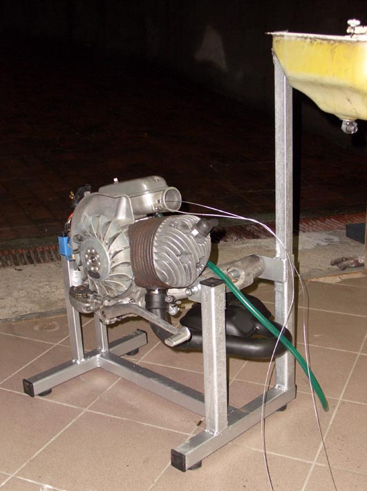

Ahh dimenticavo
Grazie dell'invito con l'ottimo strudel
In vero domani son a trento.. ma ho già tanti offesi perche nn passo a salutare.. il tempo non basta
casomai mandami una mail...
comunque...fatto!
 34,68 KB
e ritoccato:
 36,61 KB

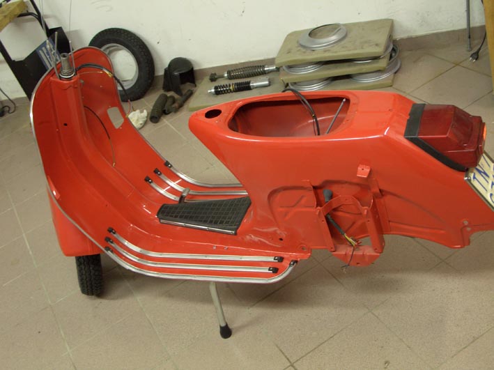

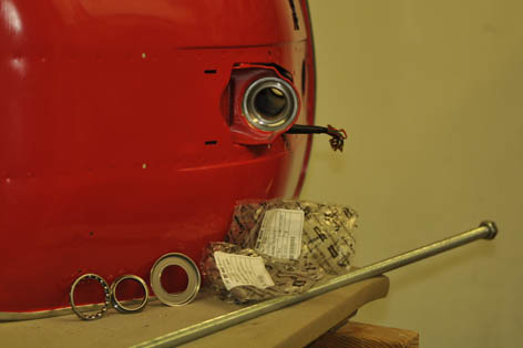

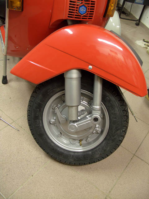

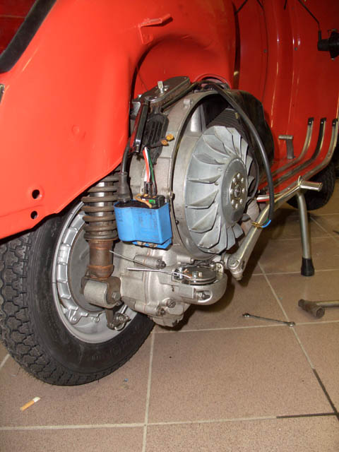

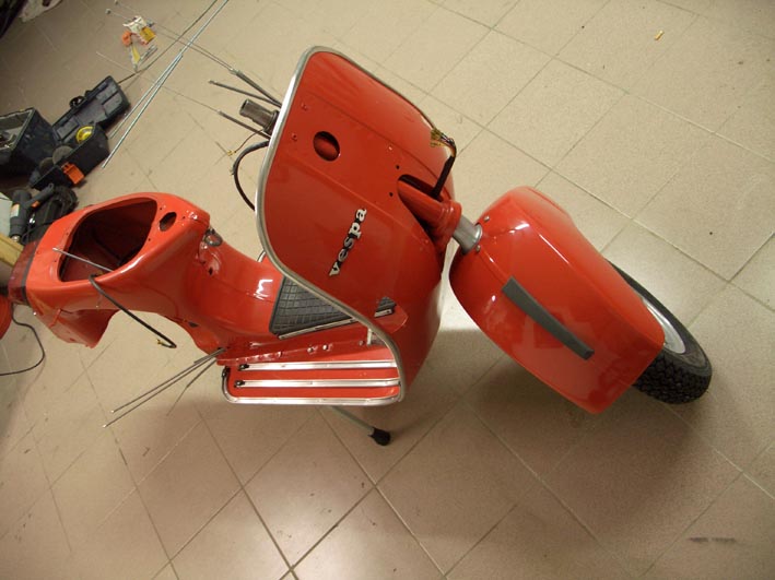

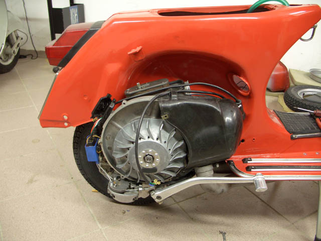

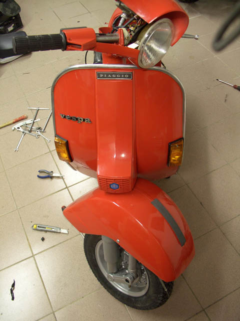

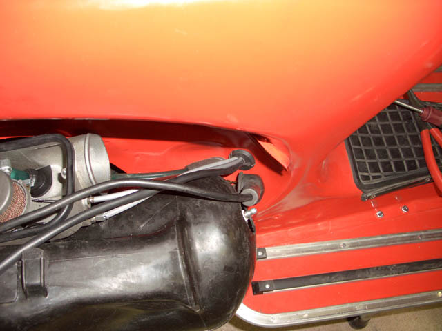

Inserito il - 20/11/2011 : 20:53:45
ciao vespisti
oggi sono arrivato a dare una bella buttata...
posto qualche foto ai vostri occhi esperti così mi potete dire se ci sono degli errori da correggere
 76,26 KB
 72,52 KB
 73,9 KB
 76,62 KB
 65,07 KB
 64,61 KB
CHI VESPA MANGIA LE MELE...
...CHI APE MANGIA IL MIELE |
Inserito il - 21/11/2011 : 07:57:32
Molto bella.. i tre cavi del devio di dx sul manubrio soto raccolti da una fascetta auotstringente in origine... idem a sx la treccia si lega alla guaina frizione... diciamo 2-3 cm appena usciti dai semimanubri... il cavoi gas ed aria in uscita dal gommino sul telaio devono rimanere appena più abbondanti e meno tirati, fanno una curva dolce e non tirano dritti al telaio.
Il codice colore e l'anno???
Sembra 2/1...ma curiosamente pare abbia forcella stretta ,dal 1980 la forcella diventa larga...che poi è migliore, ma forse stò facendo casino io...
molto ben realizzata... ottimo restauro. |

Inserito il - 21/11/2011 : 13:14:43
ok rimedio subito...
domanda: le fascette del devio, non sono corrette come in foto, le attacco anche alla guaina frizione?
 58,65 KB
l'anno è il 1979, rosso lacca codice colore 201 (pia895)
supporto sempre molto prezioso... grazie
