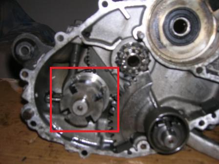

ciao ragazzi,
si, ho usato il martello ma ci avevo messo della plastica avanti per "attutire" i colpi...speriamo di non aver fatto un casino....
qui sotto la foto, non si vede un granche' ma rappresenta cio' che chiamo crocera(se non uso la terminologia giusta perdonatemi...sono alle prime armi ma con tanta passione).
ho spostato il selettore marcie sulla prima, martello e ri-martello ma nulla...ho mancato di smontare qualcosa?

Inserito il - 06/10/2011 : 00:19:33  Mostra Profilo  Visita l'Homepage di mimmo  Clicca per vedere l'indirizzo MSN di mimmo Invia a mimmo un Messaggio Privato
scusa ma in quale verso stai martellando?

Inserito il - 06/10/2011 : 01:02:38  Mostra Profilo  Visita l'Homepage di Winter89  Clicca per vedere l'indirizzo MSN di Winter89 Invia a Winter89 un Messaggio Privato
incomincia con togliere il bullone da 14 che tiene fermo in guida il selettore...poi deve uscire!

Inserito il - 06/10/2011 : 01:09:56  Mostra Profilo Invia a fede200e un Messaggio Privato
scusa un attimo, prima devi togliere l'albero della ruota e poi togli la crociera, il metodo migliore per togliere la crociera è avere una vecchia crociera da inserire al contrario per non far scappare molla e sfere e poi una volta tolta la vecchia crociera si infila la nuova e sucessivamente si toglie la crociera utilizzata come ferma molla, il martello è meglio darselo sulle dita ma non utilizzarlo sul motore vespa perchè se lo si utilizza si fanno solamente danni.
