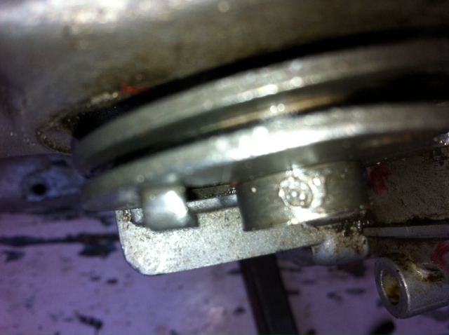

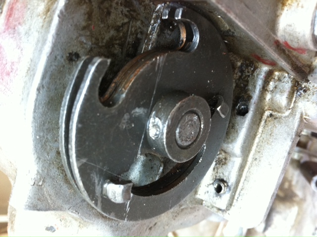

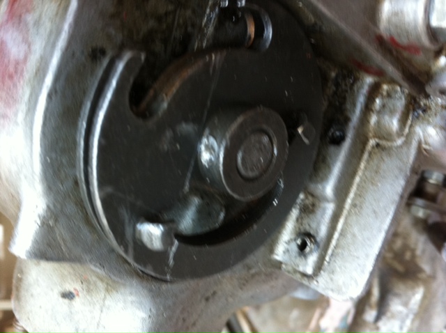

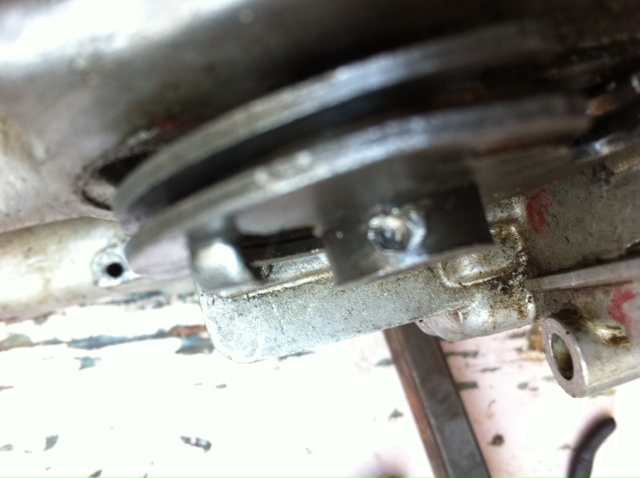

ciao ragazzi sto smontando il mio pk 50 s e sono arrivato al punto di smontare la forcella comando cambio (quella dove ruotano i due fili che consentono il cambio marcia) in pratica si dovrebbe togliere la spina che c è con un punteruolo o qualcosa del genere, ho gia smontato il perno che c è sul carter. Il problema è che non riesco a far venire fuori questa spina. A me sembra tutto saldato sembra che spina non ce ne sia. Spero che qualcuno mi puo dare una mano sono bloccato qui e ho necessita di smontare questo pezzo dato che il vecchio proprietario mi ha avvisato che manca un o ring che causava una perdita di olio cambio.
Ecco alcune foto aspetto i vostri pareri o soluzioni... grazie in anticipo.

esce solo da un lato.. è conica..
non serve MAI usare la forza.. ma l'ingegno piuttosto

si si ok ma il problema è che sembra tutt uno. é normale? grazie per la risposta velocissima

cacciaspine da 3 e botta secca esce sempre.
Se invece è stata maltrattata alla grande (come sembra dalle foto) allora la soluzione è trapanarla...
oppure meglio ancora rivolgiti a una rettifica

Fosse stata integra, si misurava con il calibro, per scrupolo e, una volta individuato il lato più sottile, la si cacciava fuori con un colpo secco...
Mi sembra un pò pasticciata... sicuro d'aver battutto dal lato giusto?

non è più una spina, è un ribattino.. quella spina è conica, ti consiglio di fare un foro con il trapano, meglio se porti il tutto in rettifica.

ragazzi risolto sono andato dal mio amico meccanico e l ha trapanata. Mi ha detto di sostituire la forcella del cambio fortunatamente ne ho una. La spina/ribattino dell altro carter che ho è in buone condizioni. Mi consigliate di riscaldarla e estrarla? grazi in anticipo per le info. Ovviamente il lato più lungo che sporge è l uscita giusto?

non è detto, prendi un calibro e misura l'estremità più fina, un po di svitol, un cacciaspine e due colpi secchi dalla pare più fina verso la più grossa e se ne esce.

Risolto Era necessario il trapano. Allora oggi proverò A riaccenderlo dopo aver cambiato paraoli , cuscinetti ,frizione e oring vari. Faccio un video e lo posto così mi dite un Po .
