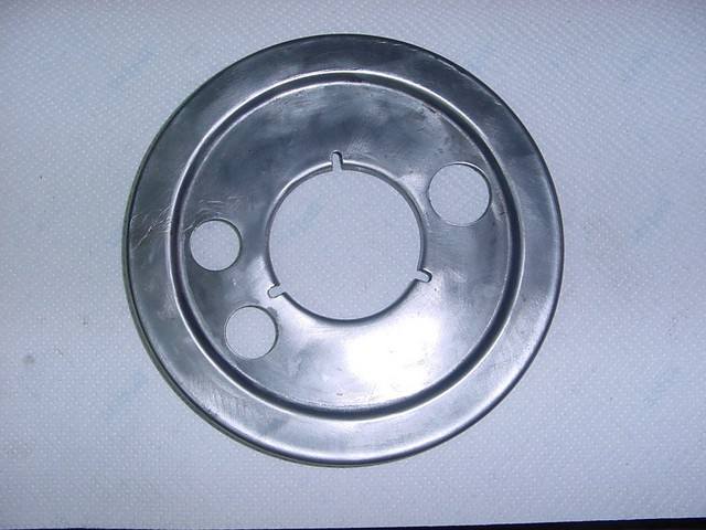

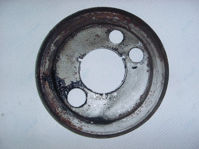

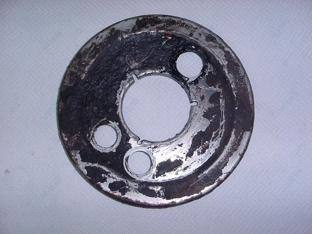

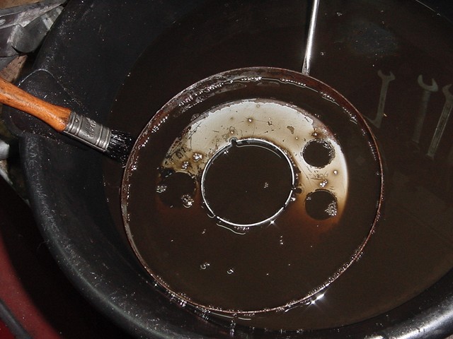

parapolvere
è incredibilmente incrostato...
fronte:
retro:
ma l'olio di gomito ne avrà ragione:
giudicate un pò:
e ora una carteggiata per togliere le tracce di ruggine:

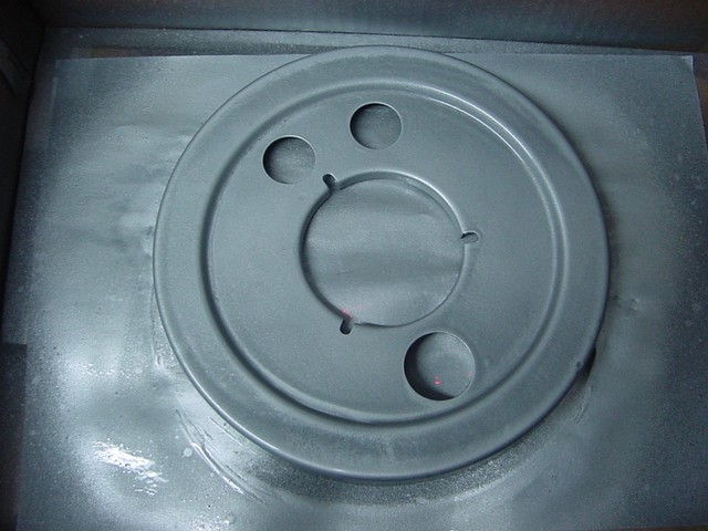

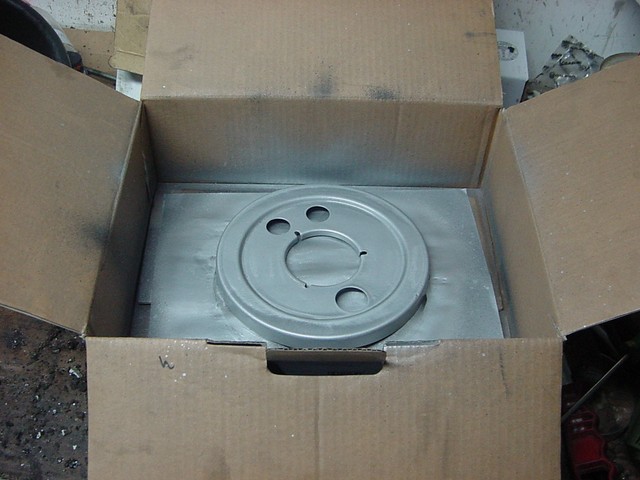

e via in camera di verniciatura a dare una mano di fondo:
la mia camera di verniciatura, mi è costata un capitale! e non è l'unica, ne ho anche altre:

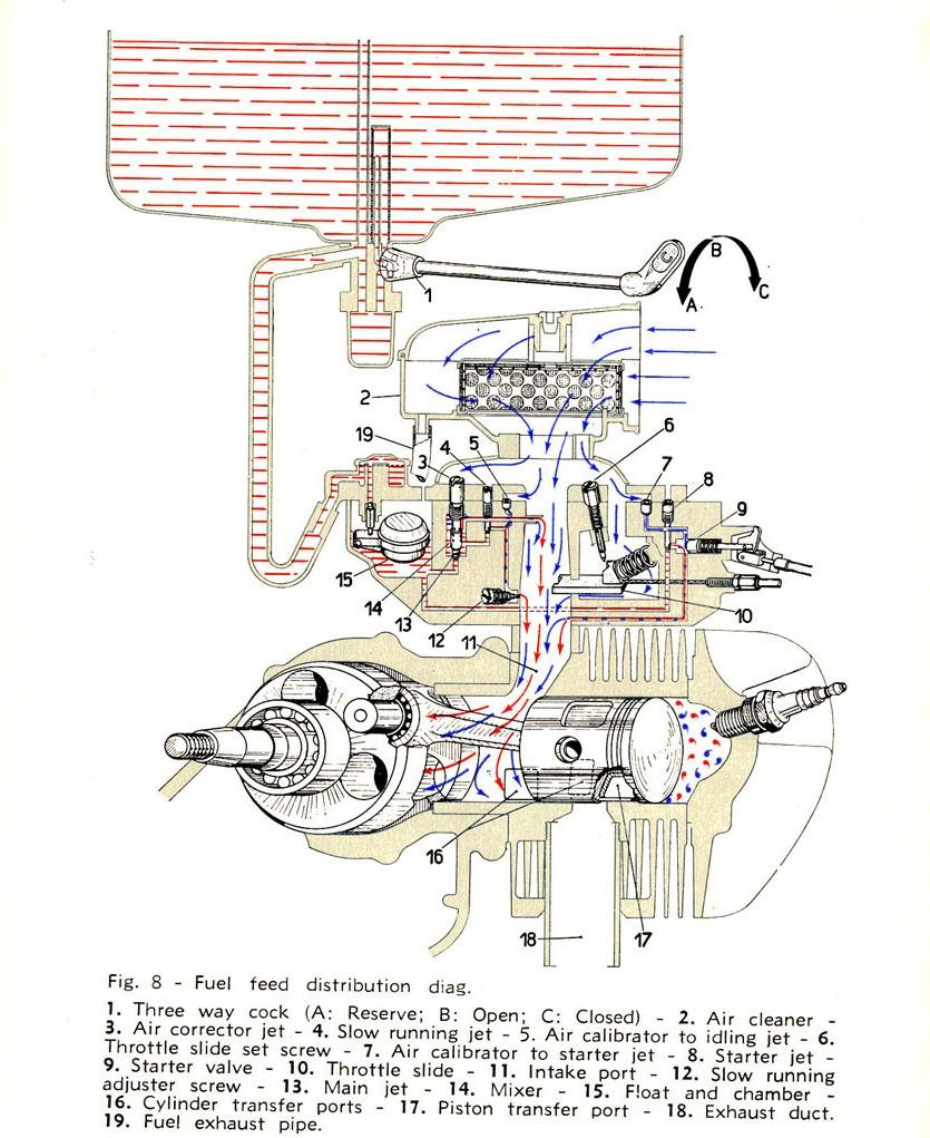

mimmo, o chi ne è in grado, visto che si tratta di un motore aspirato al cilindro senza aspirazione lamellare potrebbe dare una piccola spiegazione sul funzionamento di questo motore..
Inserito il - 03/10/2011 : 11:38:36  Mostra Profilo  Visita l'Homepage di mimmo  Clicca per vedere l'indirizzo MSN di mimmo Invia a mimmo un Messaggio Privato
Fede, per ora accontentati di questo
Brevemente l'aspirazione al cilindro viene gestita dal pistone. La fase di aspirazione inizia quando il pistone apre la luce sul cilindro salendo verso il PMS e finisce quando lo stesso chiude la luce scendendo verso il PMI.
Se poi interessa anche ad altri approfonderemo il discorso e faremo un thread a parte illustrandone il funzionamento in dettaglio, i pregi e i difetti.

Inserito il - 03/10/2011 : 12:01:57  Mostra Profilo Invia a fede200e un Messaggio Privato
che figata di esploso.. mi accontento si..

forte lo schema di funzionamento! magari pian pianino capisco anche come funziona quella vespina giù! ;-)
