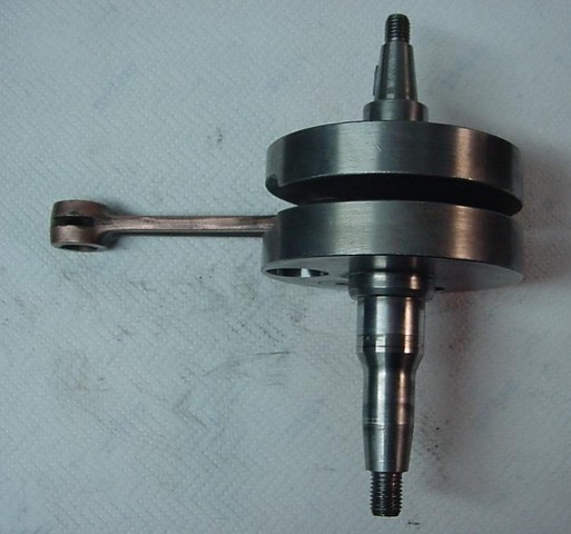

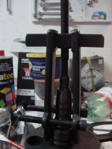

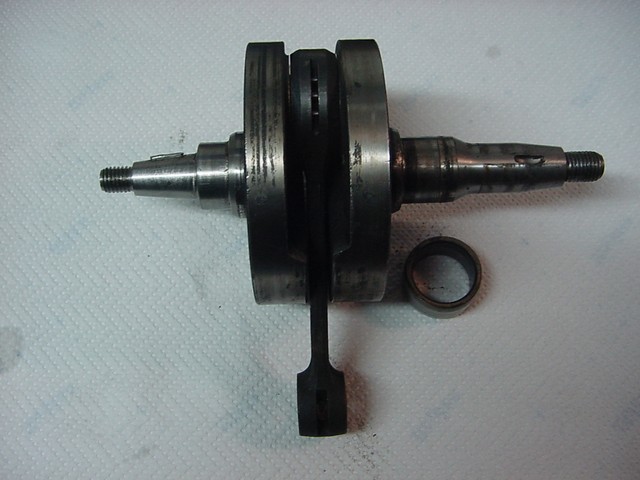

tocca ora all'albero motore

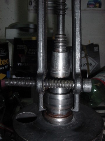

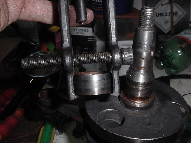

è giunto il momento di togliere quella maledetta boccola maledetta
ls tenete presente?
63,22 KB
ho visto vespisti adulti piangere in cinese di fronte a questa boccola, e meccanici (quelli di mazzetta e scalpello) imprecare tutto il calendario in ordine alfabetico mentre contemporaneamente davano botte da orbi alla boccola e di conseguenza al povero albero, e ho visto in vero gente assennata che si rivolgeva ad una rettifica e in pochi minuti andavano via soddisfatti anche se più leggerini
basta avere invece il giusto estrattore...:
42,75 KB
dare una scaldatina col phon se è il caso per aiutare:
40,56 KB
et voilà, un gioco da bambini:
72,01 KB
semplice no?:
62,09 KB

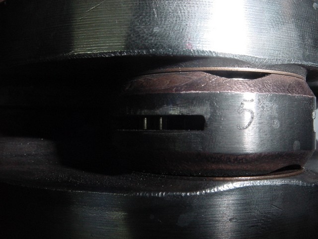

diamo una bella pulita e lucidata a tutto l'albero,biella compresa, sempre con l'aiuto del famoso olio:
49,17 KB

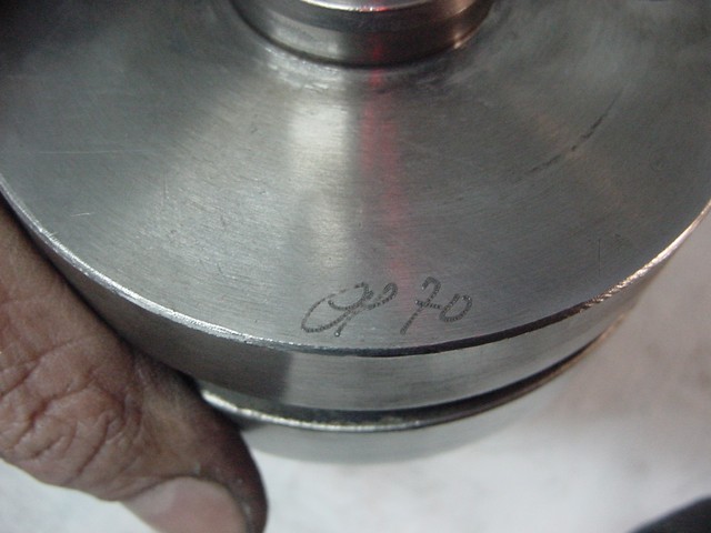

avete fatto caso? una volta tutti i pezzi erano "firmati":
56,35 KB
miiiii persino la biella:
67,79 KB

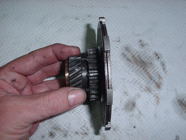

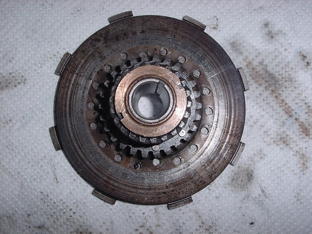

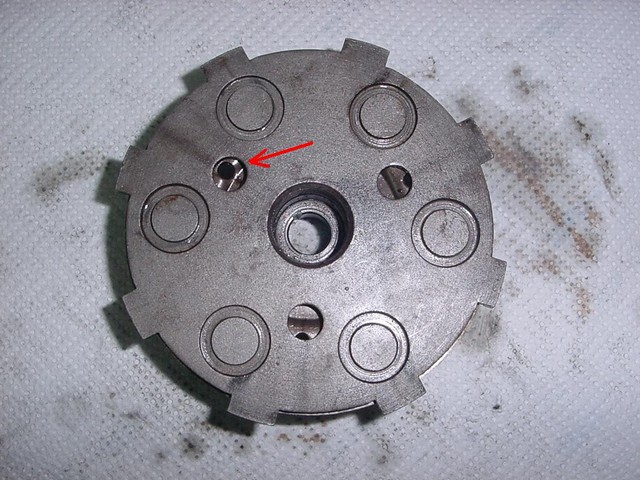

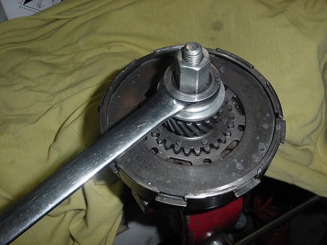

Che ne dite, la diamo una revisionata alla frizione?

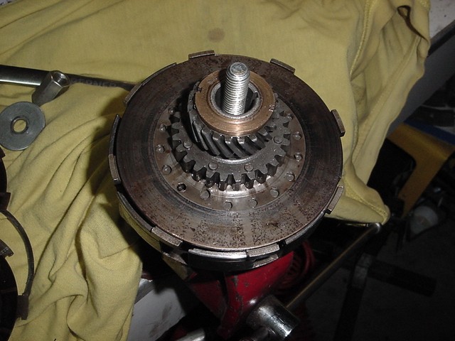

cominciamo a smontare la frizza come solito, è inutile che posto le foto, il procedimento è identico a quello illustrato qui:
Revisione frizione large

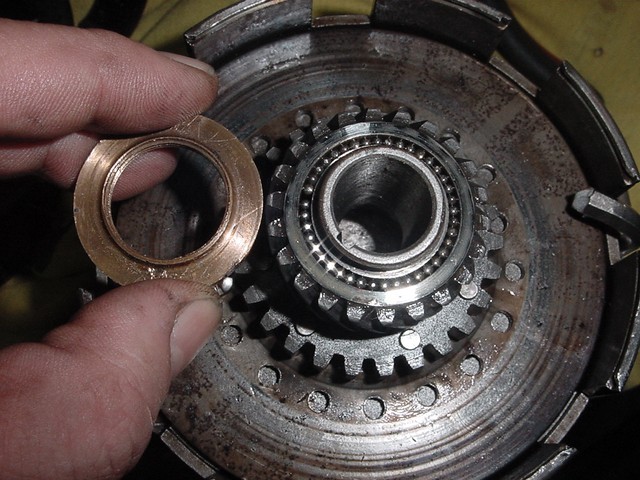

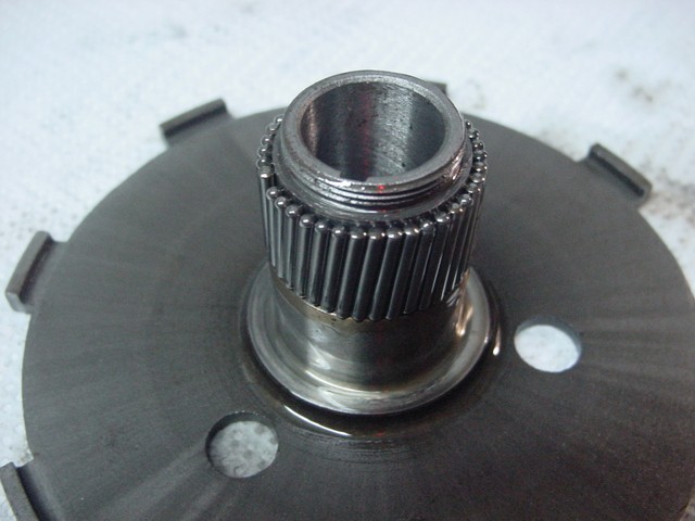

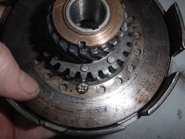

arrivati a questo punto ci troviamo in questa situazione
ovvero il disco del boccolo non si sfila dal disco con l'ingranaggio ma è bloccato da una particolare ghiera di ottone che ne permette la rotazione ma ne impedisce lo sfilaggio
e tra i due dischi non c'è un semplice tubo di ottone ma un vero e proprio cuscinetto a rulli, tipo quello del parastrappi per intenderci, e tale cuscinetto è stato adottato solo sui GS (e SS, prima che qualche copincollista mi corregge)
ma come si smonta? sicuramente esiste un attrezzo specifico, attrezzo che il nostro steck sicuramente possiede e conserva gelosamente nella stessa scatola del comparatore centesimale ad aria compressa
e noi comuni vespisti non lo possiamo smontare???
Ma si che possiamo, useremo il MIO attrezzo specifico che ho buttato nel cassettino delle cianfrusaglie
dunque il disco dell'ingranaggio ha un foro disassato rispetto alla corone dei fori di lubrificazione, e il disco del boccolo ha tre fori...
cominciamo a trovare una posizione in cui il foro del ingranaggio coincida con uno dei tre fori del boccolo

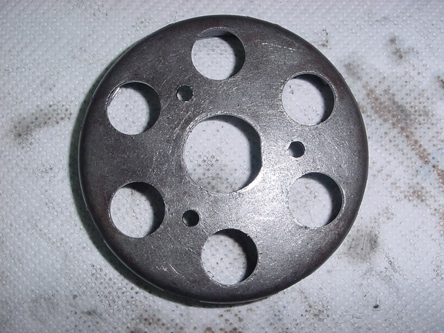

anche la campana ha questi tre fori...
facciamo in modo di allineare i tre fori

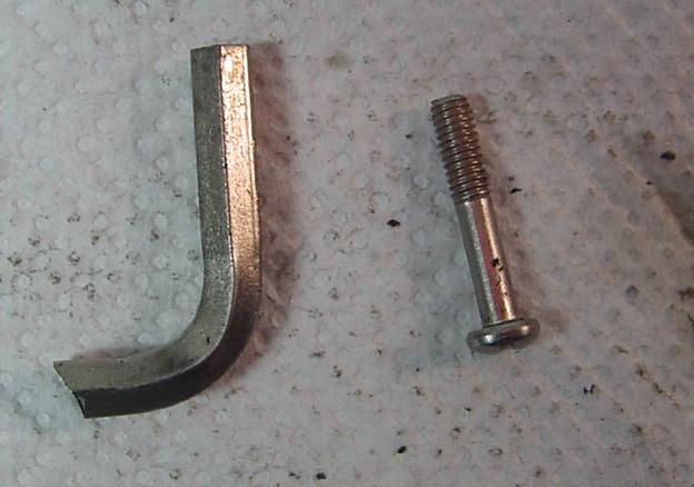

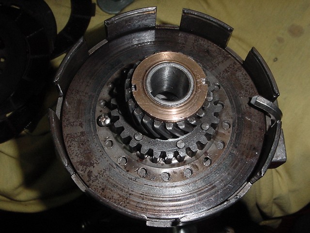

e ora TADAAAAAAAA vi presento il mega super ultra attrezzo specifico per il bloccaggio dell'accrocco che permette lo smontaggio completo della frizza del GS.
Signore e signori, bambini e ragazzi, militari metà prezzo, vespisti tutti vicini e lontani,fuochisti, macchinisti, ferrovieri, frenatori, uomini di fatica, e perchè no anche frullatoristi e lanblettisti, per la gioia delle vostre pupille deliziatevi con :
l'attrezzo specifico modello wyatt:
accingiamoci ora ad illustrarne il funzionamento e l'uso di questo favoloso attrezzo, che sicuramente sta facendo schiattare di invidia chi so io..

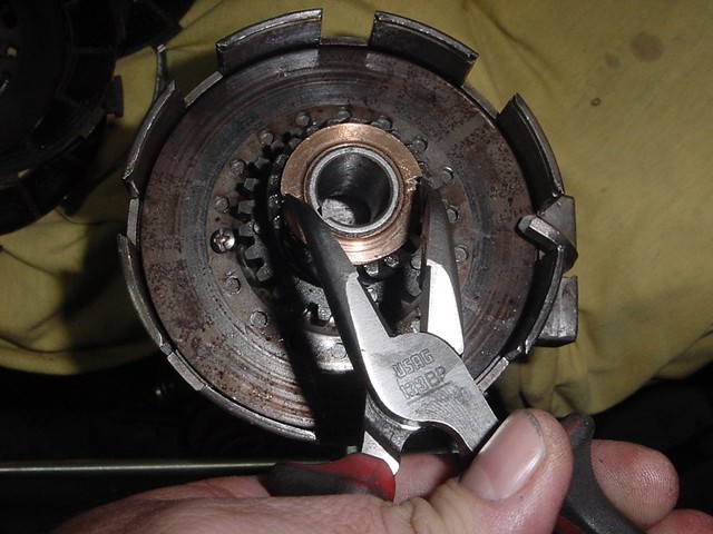

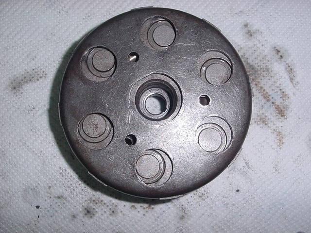

infiliamo il bulloncino (M4) nei famosi fori ormai allineati

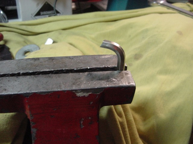

blocchiamo nella morsa il pezzo di chiavino esagonale in questo modo (non è necessario rompere un chiavino, io ne avevo uno spezzato ma si puo usare un comune chiavino da 4-5-6 etc in buone condizioni)
e infiliamo la frizza sotto al chiavino badando che la parte sporgente del bulloncino si infili nel "canale" della morsa
ora che il tutto è bloccato svitiamo la ghiera di ottone, fate attenzione che la filettatura è sinistrosa quindi dobbiamo avvitare per svitare; io ho usato una pinza a punte, voi usate quello che vi pare...
e adesso con l'aiuto della formula magica:
SIM SALA BIM ........no, questa è inflazionata, usiamo la mia
ISAO NI ASOI A INISA (la devo brevettare) et voilà ghiera svitata

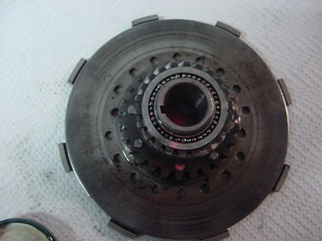

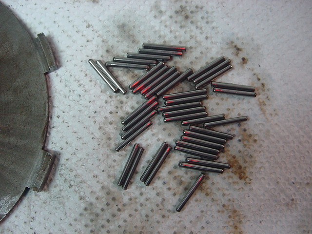

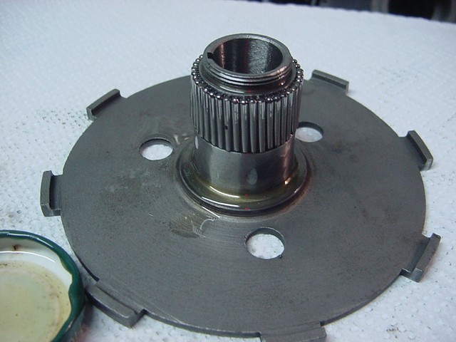

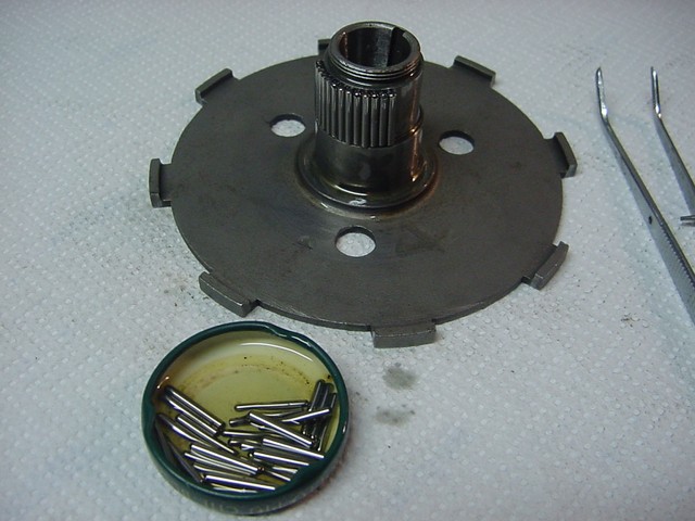

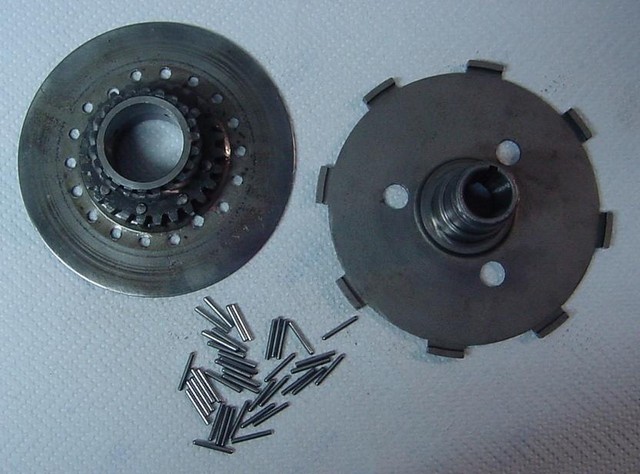

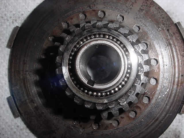

miiiiiiiiiiiii quanti rullini
con il disco del'ingranaggio sfilato ecco apparire i rullini
contateli bene, sono 40
continuiamo...

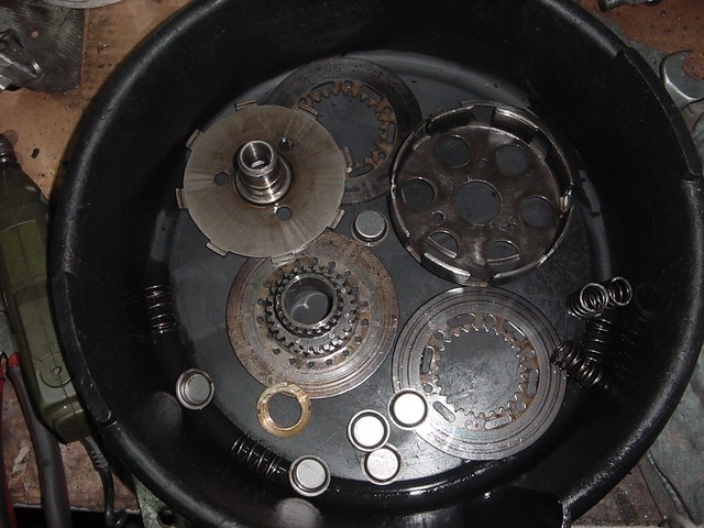

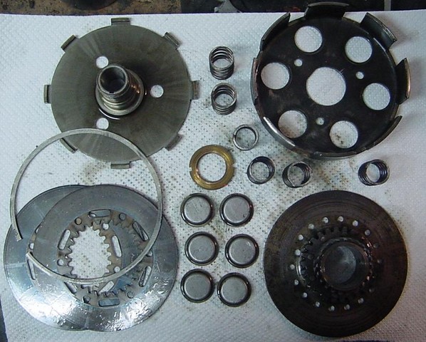

questi sono i pezzi che vanno lavati
98,25 KB

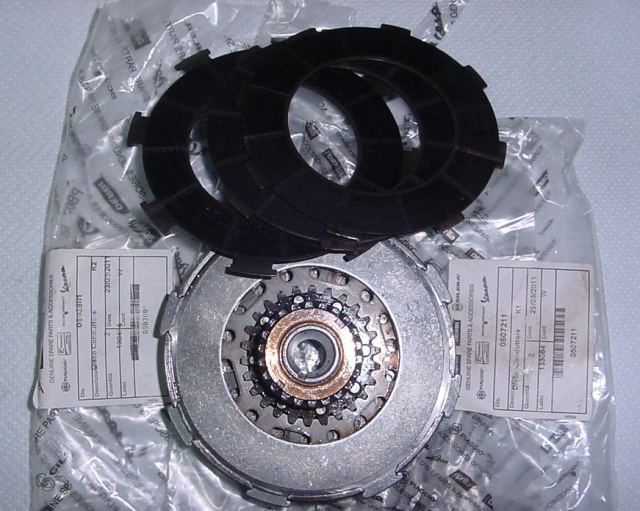

e questi invece vanno buttati e sostituiti con i nuovi
82,6 KB

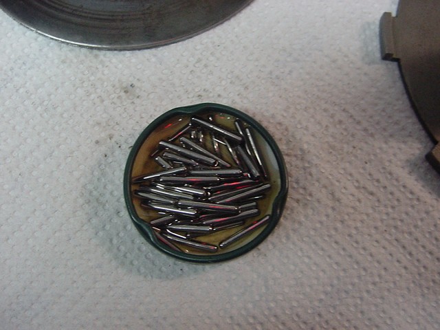

eccoli pronti per il lavaggio, basta aggiungere il famigerato olio...
88,3 KB
una volta pulit0/sgrassato/spazzolato/asciugato/eccetera siamo pronti al rimontaggio, iniziamo con la parte più tediosa, il rimontaggio dei rullini; si potrebbe usare del grasso per tenere i rullini in posizione, come si fa col parastrappi, ma non c'erano tracce di grasso, al bando il grasso quindi
e allora cosa?
ma l'olio che diamine!
mettiamo i rullini in un contenitore piccolo e basso (io ho usato un tappo di succhi di frutta, non metto la marca altrimenti incorro nelle ire del famoso articolo 2) e mettiamoci un pò d'olio...
si, si, ma si va benissimo l' 80W90 almeno lo usate per qualcosa
e con l'aiuto di una pinzetta metteremo in posizione tutti i rullini (sempre 40) l'olio farà da adesivo
tutti montati

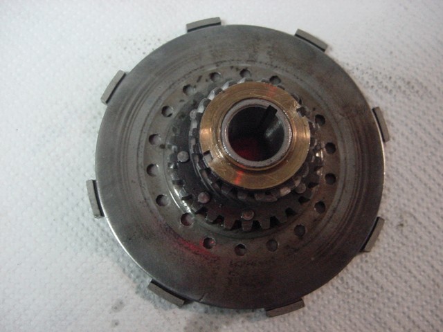

inseriamo l'ingranaggio
65,03 KB
aSvitiamo la ghiera che stringermo a mano e poi bloccheremo definitivamente procedendo al contrario di come abbiamo fatto per smontarla (si raccomanda l'uso dell'attrezzo modello wyatt)
continuate ora il rimontaggio della frizza col metodo classico come spiegato sempre qui
ed ecco la frizza pronta per essere montata.
