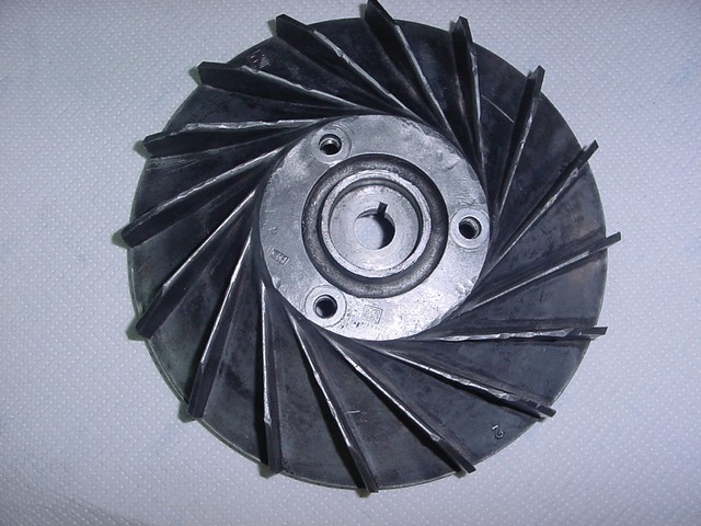

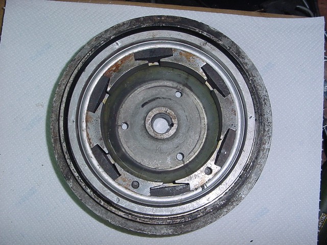

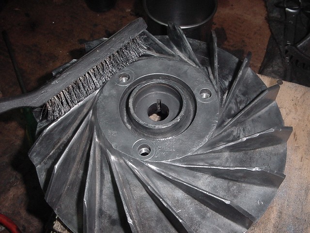

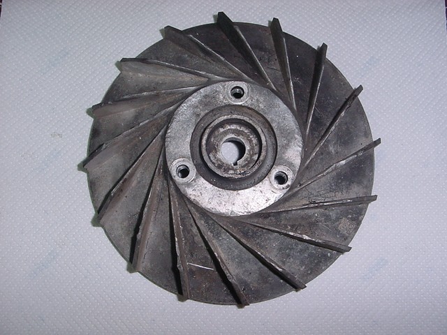

e ora diamo una pulitina al volano
fronte:
91,14 KB
retro:
108,12 KB

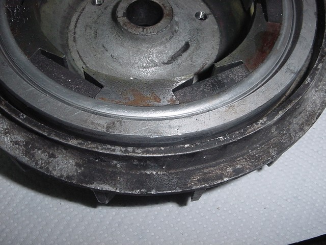

che ne dite, ha bisogno di una pulita?:
94,89 KB

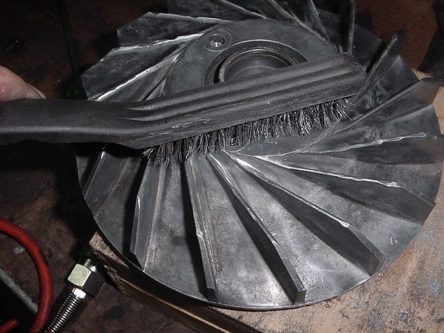

allora coraggio spazzola morbida...:
97,39 KB
e olio di gomito:
96,54 KB

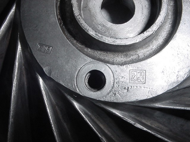

ed ecco il risultato, e la foto non rende giustizia:
90,99 KB
miiiiiii si vedono pure le punzonature:
91,96 KB

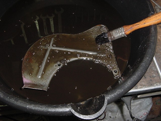

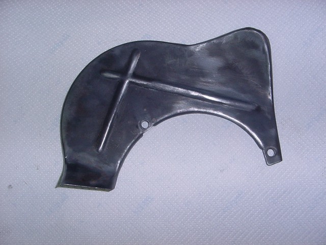

tocca ora al paracalore, tanto caro al nostro steck

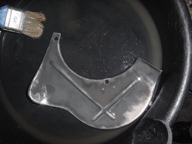

eccolo nella bacinella per il primo smorchiamento:
78,34 KB
risultato non male direi, ora va spazzolato:
71,3 KB
e sgrassato:
73,57 KB
dopo la spazzolatura,e carteggiate le tracce di ruggine è uscito un pò di metallo bianco, mi sa che lo devo verniciare... di che colore lo facciamo??? che ne dite di nero alte temperature, tipo marmitta? in fondo è un paracalore...
Però in origine non era verniciato bensi fosfatato!!!
e allora via, nel bagno fosfatante
eccolo nell'acido fosforico:
70,78 KB
