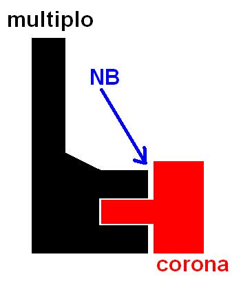

Inserito il - 04/10/2011 : 00:03:09  Mostra Profilo  Visita l'Homepage di mimmo  Clicca per vedere l'indirizzo MSN di mimmo Invia a mimmo un Messaggio Privato
la corona sta al contrario!
Inserito il - 04/10/2011 : 00:18:45  Mostra Profilo  Visita l'Homepage di mimmo  Clicca per vedere l'indirizzo MSN di mimmo Invia a mimmo un Messaggio Privato
Bianco87 ha scritto:
Eh ma scusate una cosa, anke se io smonto il parastrappi, e monto la corona contraria a come è adesso, lo spazio tra piattello e albero non dovrebbe variare in alcun modo...xke a girare è solo la corona.
O no????
ecco, guarda il mio disegnino e capirai subito

Inserito il - 04/10/2011 : 20:29:13  Mostra Profilo  Visita l'Homepage di poeta  Clicca per vedere l'indirizzo MSN di poeta Invia a poeta un Messaggio Privato
la corona se la giri và a filo del quadruplo centrale... ovvero hai due modi per montarla, e sono ingannevoli difatti come la metti la metti sembra sempre montata bene, ma poi se guardi bene solo una in realtà è la posizione esatta----
ora da chiuso TONY che sà il fatto suo ti ha suggerito che nella 4^ foto si vede uno dei piattelli sollevato all'atezza non del bordo esterno ma del centro....
questo indica che forse la corona è girata, si tratta in vero solo di 0,5mm ma tanto basta perchè la corona non slitti parando sulle molle ma faccia corpo unico con il quadruplo...
come detto all'inizio mi sà che è quello il difetto----
apri di nuovo, punta al cobalto da 3mm, mangi prima la testa con una punta a ferro da 8mm, poi scavi 2mm con la cobalto da 3mm ogni ribettino, poi con un cacciapine da 3mm li tiri fuori, vedrai se fai con calma e con metodo lo apri in 20 minuti... e ti togli un pensiero....
pruima di megttre le molle nuove, gira la corona e falla lavorare nei due versi possibili e capirai...
una curiosità, la dentatura girando la corona si presenta ovviamente sempre nello stesso verso, ecco svelato il motivo del tuo errore...
verifico inoltre che nella FAQ si presente tale nozione.
