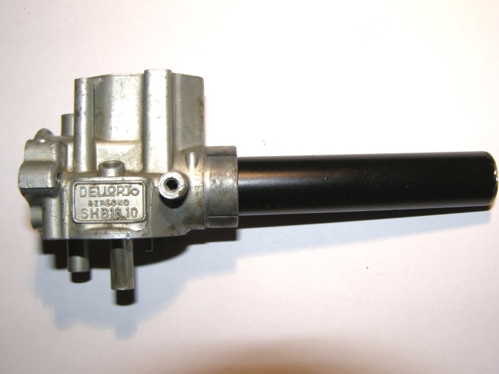

Se può servire a chi decide di eseguire questa lavorazione al tornio, eccovi un consiglio sul metodo di bloccaggio del carburatore nel mandrino...
Infilate un tubo di diametro 19 mm e spessore di minimo 1/1,5 mm nella parte del collettore e bloccate il tutto nel mandrino (questa operazione evita di rompere le alette con rispettivo decollo del carburatore in lavorazione...)
197,05 KB
