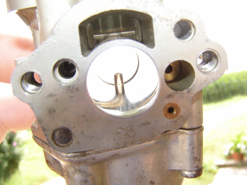

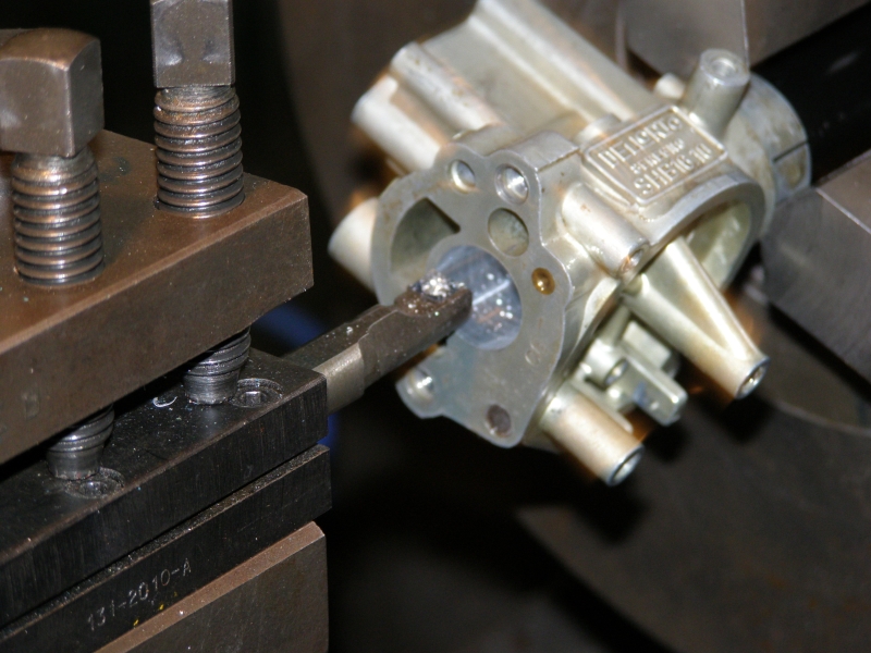

la parte più delicata è togliere il vaporizzatore poi lo devi tornire.
 423 KB
 348,25 KB |

Io l'ho tornito personalmente, se hai qualche amico o parente che fa il metalmeccanico è un lavoro da 10 minuti.
Ecco il lavoro finito con venturi lucidato a specchio...
 323,4 KB |

Ma lo posso tornire con le punte del trapano o serve il tornio come in foto? |
Alchimist
Regione: Lombardia
Prov.: Bergamo
Città: La Bassa Bergamasca
440 Messaggi |
Inserito il - 24/09/2011 : 15:06:33
Con un trapano a colonna si può fare, senza esce una porcata... passi man mano le punte di varie misure per allargarlo e per ultimo un alesatore per rifinire. Il venturi deve essere bello liscio. Ma consiglio il tornio perchè non è un materiale facile da lavorare. |
