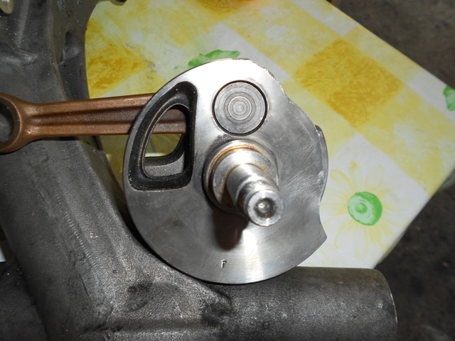

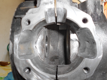

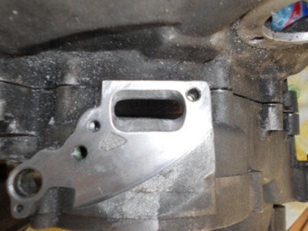

ciao a tutti oggi ho ritirato i carter e l'albero motore dal torniere questo è il risultato:
Questo è il lavoro sui travasi del carter:
161,69 KB
Questo è il lavoro sulla valvola..:
152,09 KB
.ed ecco l'anticipo effettuato nell'albero motore:
229,27 KB

non mi sembrano lavori fatti molto bene ma ci vorrebbero foto più "risolute", comunque c'è un punto del travaso lato volano in cui è stato lasciato troppo poco basamento (troppo sottile) mentre l'altro travaso potevano farlo meglio; in generale mi sembra siano stati un po' azzardati quei travasi, per poco non bucavano (almeno da quel che sembra nei limiti della foto); albero tagliato in maniera approssimativa e non rifinito. Da chi sei andato?
Comunque se hai lavorato albero e valvola come dice polini rischi davvero di non tirare bene la quarta con 23/65 o 23/64. Sia perchè polini esagera un po', sia perchè le valvole non sono tutte fasate allo stesso modo nei motori originali, escono dalla fabbrica molto approssimative, e questo è uno dei motivi per cui ci sono motori originali che riescono molto brillanti ed altri decisamente fiacchi; pertanto lavorando in mm non sai che risultato ottieni, può essere ottimo come deludente in base alla fasatura di partenza della valvola originale. Secondo me ti conviene la z65 drt in modo da potersi giostrare coi pignoni dal 20 al 23 (quest'ultimo, per evitare confusione, non è il piaggio per la z65 piaggio ma è un pignone drt specifico per la sua primaria z65 che è diversa da quella piaggio essendo fatta per ingranare con gli stessi pignoni che ingranano con la z68 originale di 125-150). Io ti consiglierei 22/65, considerando anche che siamo concittadini e sappiamo bene tutte le salite che ci sono dalle nostre parti.

poi ti faccio vedere qualche altra foto con la guarnizione...con essa messa di sopra sono perfetti..

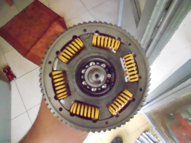

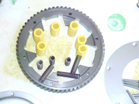

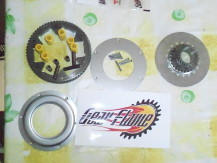

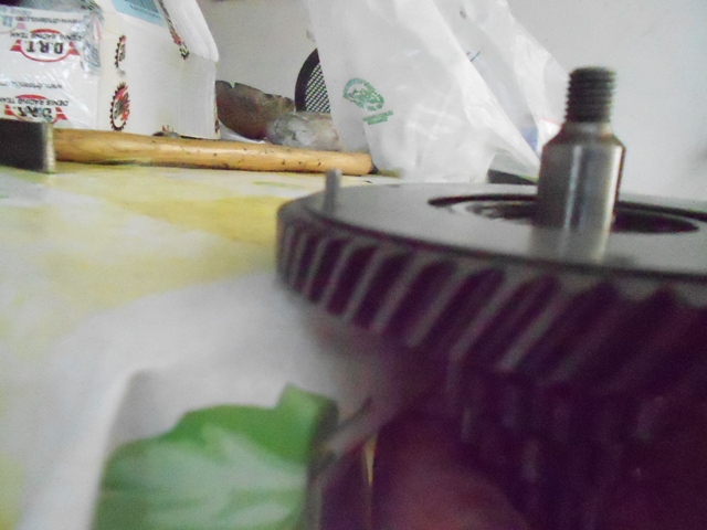

Ragazzi finalmente dopo quasi mezza giornata ad aspettare alle 11.20 arriva il corriere e mi ha portato tutto ciò che avevo ordinato:
163,86 KB
168,64 KB
Mi sono messo subito al lavoro per completare il parastrappi gli ho messo un cuscunetto SKF TOLL C3, messo il seager ho completato o quasi mettendogli le doppie molle ed ecco il risultato:
232,1 KB
Ora mi è ricorso un problema, i ribattini secondo me sono un pò lunghi...di quanto li dovrei tagliare a chi lo sa? o forse mi conviene comprarmi quelli originali?: a voi la risposta di aiuto..grazie a tutti..:
231,14 KB
