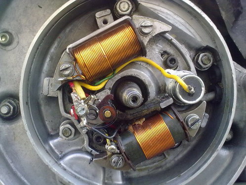

la prova è stata fatta a blocco motore smontato dalla vespa, avvitato gognometro cartaceo sul volano, trovato PMS, e poi ruotato di 19 gradi verso destra, i due segni neri nella foto corrispondono al 19 gradi, in questa foto sono spostati per prove. (il cabloaggio elettrico non è più così ma fatto con i fastom)

Grazie per le vostre procedure, sul libretto della mia 50 n è riportato 19 gradi +1 grado prima del PMS, quanto deve essere 19 0 20? Comunque indicativamente sono giusti i due punti neri dell'immagine a inizio pagina 2?

smontato volano, scollegati fili dalle puntine e collegato un filo volante alle puntine. Rimontato volano con attaccato gognometro, fissato un filo di ferro al carter con una delle 5 viti, trovato PMS e piegato il filo fino a farlo coincidere con lo 0. Ruotato il volano in senso in senso antiorario fino a posizionarmi a 19 gradi e qui il tester mi ha dato interruzione di contatto, quindi apertura puntine. Come da foto a inizio post, la fase coincide con la rotazione dello startore tutta dx. Con le puntine regolate a 0,4 non si accende, ho provato a diminuire e si accende solo a 0,25 ma non va su di giri e tende a scoppiettare.

E' normale che lo startore sia tutto a dx? il dettaglio di quello che ho fatto (2 post superiori) è giusto? per settare i 19° ho ruoto il volano a sinistra è corretto?

E' normale che a 19° prima del PMS lo startore sia ruotato tutto a sx (vespa 50N del 64 tutta originale) ?
