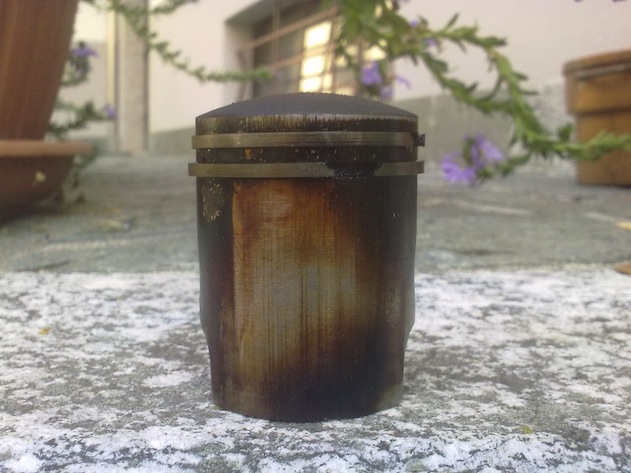

Inserito il - 03/08/2012 : 22:06:20  Mostra Profilo Invia a aromatico un Messaggio Privato
93,69 KB
Questa è la foto del mio pistone dopo circa 2200km, questa colorozione potrebbe essere data da miscela che passa sotto perchè le fasce non tengono bene? Se si la causa dell'olio miscela che mi esce dal filtro potrebbe essere questa?
