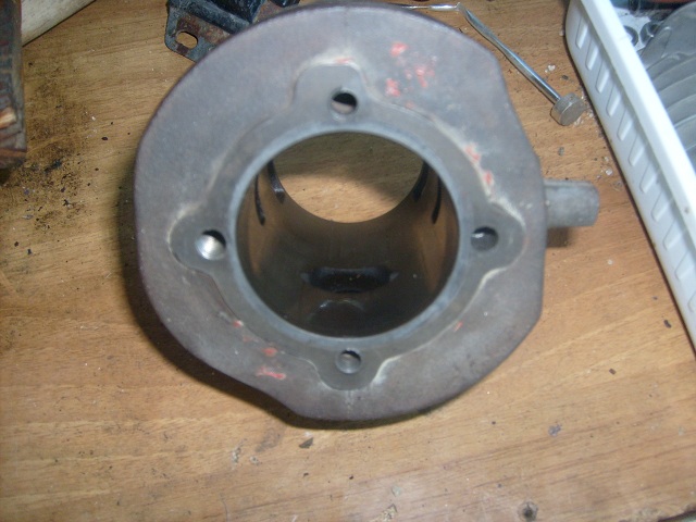

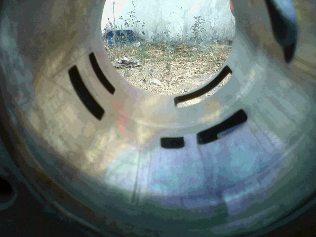

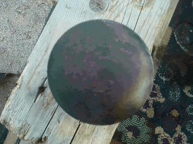

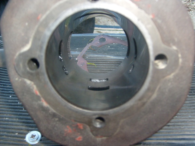

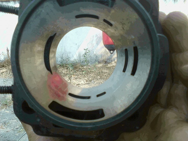

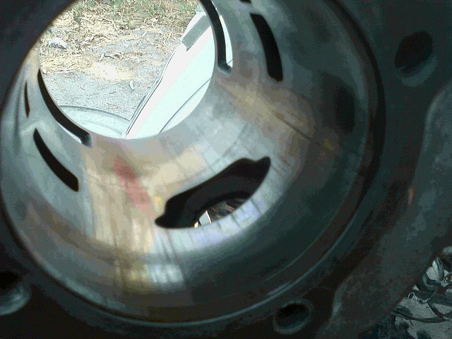

Salve ragazzi!
Avendo trovato il tempo e la voglia, oggi ho smontato il Gt al mio PKppino.
Ecco alcune foto
150,47 KB
127,96 KB
145,36 KB
129,51 KB
113,54 KB
111,34 KB
112,2 KB
124,68 KB
Spero si vedano le foto...
Come noterete ha un bel po di righette, sia il gt che il pistone, il pistone ha anche uno spigoletto spezzato e un segno dei prigionieri.
Ah e nello smontaggio ho trovato una fascia rotta Meno male ch e l'ho smontato
Allora a voi i commenti, aspetto notizie sul da farsi

secondo me se la vespa andava cambiagli le fasce rotte e rimonta tutto....a meno che la rottura della fascia non sia una conseguenza di altro, la parola agli esperti.
Inserito il - 30/08/2011 : 02:03:31  Mostra Profilo Invia a Steck81 un Messaggio Privato
apparte la qualità pessima delle immagini come ha detto visionario metti fasce nuove e può andare.. rivedi la carburazione che mi pare girasse un pò magro

fai delle foto migliori che non si capisce una fava. è alluminio o ghsa? per il pezzetto rotto del pistone non è un problema lo smussi e via ma come mai si è rotto? fai attenzione che non ci siano delle crepe che iniziano a lavorare nel mantello del pistone, per la fascia hai avuto fortuna si vede che è stata scaricata dalla luce di scarico senza lasciare traaccia.. fai delle nuove foto.

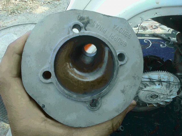

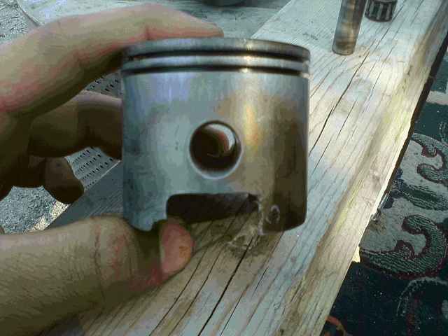

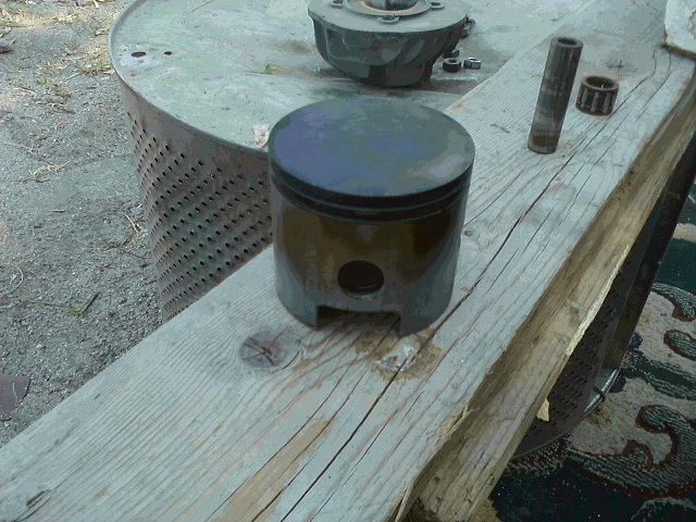

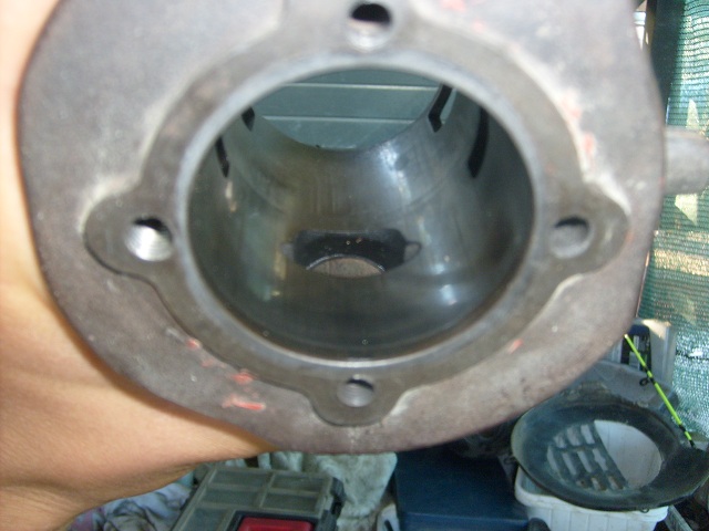

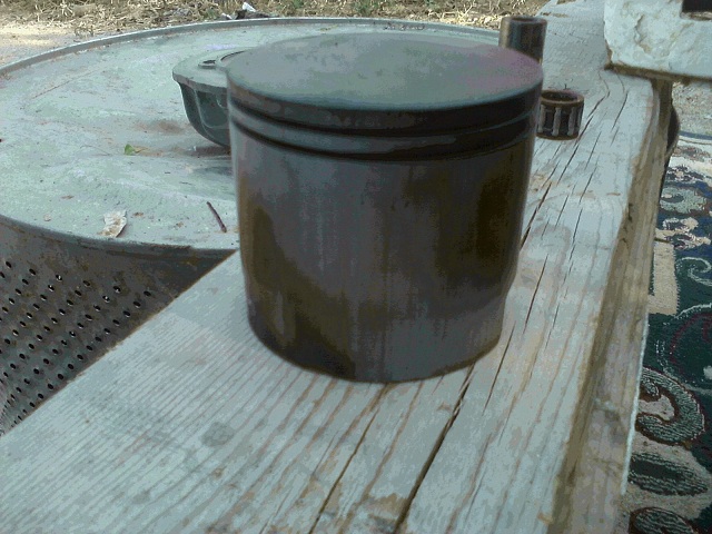

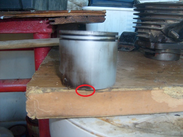

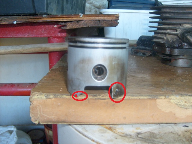

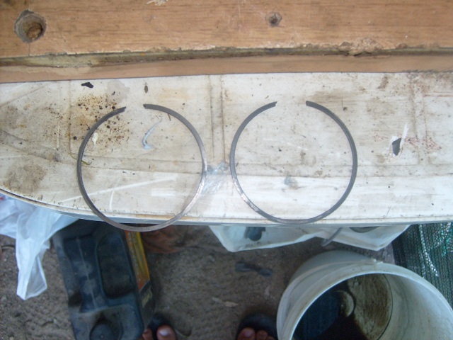

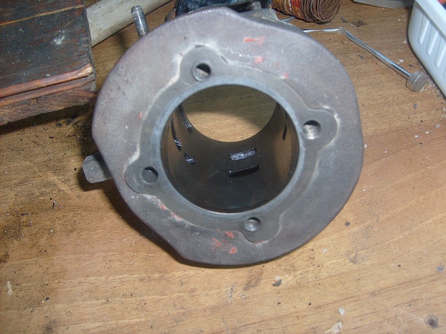

ecco le foto con la digitale
152,11 KB
132,84 KB
119,67 KB
Qui si nota la parte spizzicata ( non so come ) e una parte in cui è urtato il priginiere, e si sente al tatto pure
136,55 KB
Piccola ammaccatura
131,5 KB
Notare la seconda fascia
140,51 KB
117,08 KB
Ecco qui ditemi se vanno bene
Città: PORTOGRUARO
Inserito il - 30/08/2011 : 18:41:50  Mostra Profilo Invia a fede200e un Messaggio Privato
come fa ad urtare contro il prigioniero il pistone nel mantello?? prova a montare il pistone nell'alpero e farlo arrivare fino sotto e controlla che non urti nei carter, comunque puoi fare ancora un camion di km con questo cilindro, controlla se il pistone urta, cambia le fasce e vai tranquillo.. visto che è alluminio se vuoi portalo in rettifica e fatti dare una leggera spazzolata ma dalle foto non mi sembra messo male...

scusa, ho dimenticato gli occhiali a casa e vedo un po sfocato, se è ghisa vai tranquillo io non cambierei questo pinasco per un DR.. ora provo a vedere se trovo le fasce, fai la prova che ti ho detto con il pistone!!!

si vede che sono ceco senza occhiali vero?? per le fasce costano troppo, 22€, quindi sono da escludere a questo punto vedi tu cosa fare, se ti da il DR 102 per 40€ prendi quello e via...

non so ce conviene spendere 15€ di lucidatura del cilindro più 40€ di pistone nuovo quando con 80€ compri un 102 pinasco in ghisa nuovo di stecca.. fai i tuoi conti..
