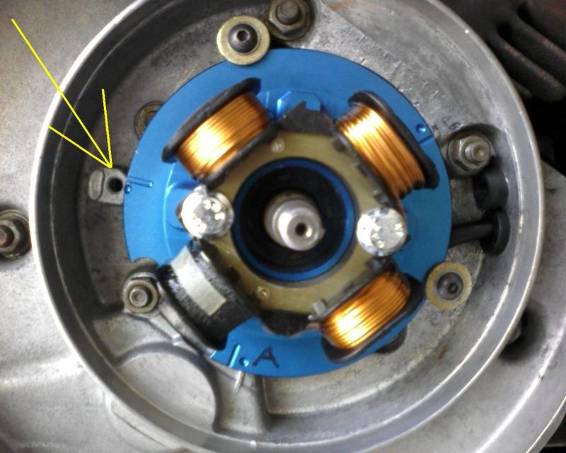

Ora il problema è questo: montando il piatto statore secondo le istruzioni incluse, cioè in una situazione del genere:
75,48 KB
quando poi si va a misurare con la strobo, dopo aver segnato i riferimenti sul volano e sul carter si verifica che si ha un anticipo iniziale (a 1500 giri) di 15° o anche meno, ciò vuol dire che poi al salire dei giri scende anche sotto i 10°
Per ottenere il corretto valore di anticipo bisogna quindi ruotare il piatto in senso antiorario il piatto statore rispetto a quel che si vede nell'immagine sopra, fin quasi a far toccare l'asola che ho evidenziato nel cerchio rosso contro il relativo bullone:
139,43 KB
L'anticipo andrà poi controllato con la strobo per vedere se è corretto. Nel tuo caso potresti ad esempio provare a ottenere 24° di anticipo iniziale a 1500-2000 giri (insomma al minimo o poco sopra), poi sempre con la strobo potrai vedere che accelerando dovrebbe portarsi a circa 17° agli alti regimi. Oppure potresti provare con 22° iniziali (15° finali)...insomma non posso consigliarti di preciso che valori adottare, ma l'importante è che sia chiaro il procedimento
