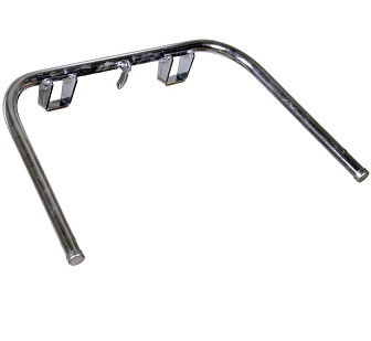

se la tieni 24 ore nel fosfatante (RIMOX) diverta più uniforme e non dovresti vedere differenze... poi potrai dare eventualmente del trasparente opaco AT
sei sicuro che è il suo cavalletto? diametro 16 mm?

ok perfetto ti ringrazio.. si è il suo originale diametro 16

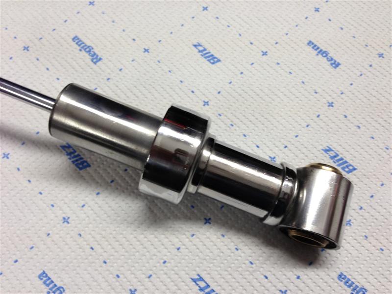

ieri sera mi sono dato alla lucidatura di alcuni pezzi mi è sorto poi un piccolo dubbio sull'ammortizzatore anteriore.. in origine quanto lucido era? a specchio? opaco? una via di mezzo?
non vorrei avere esagerato..

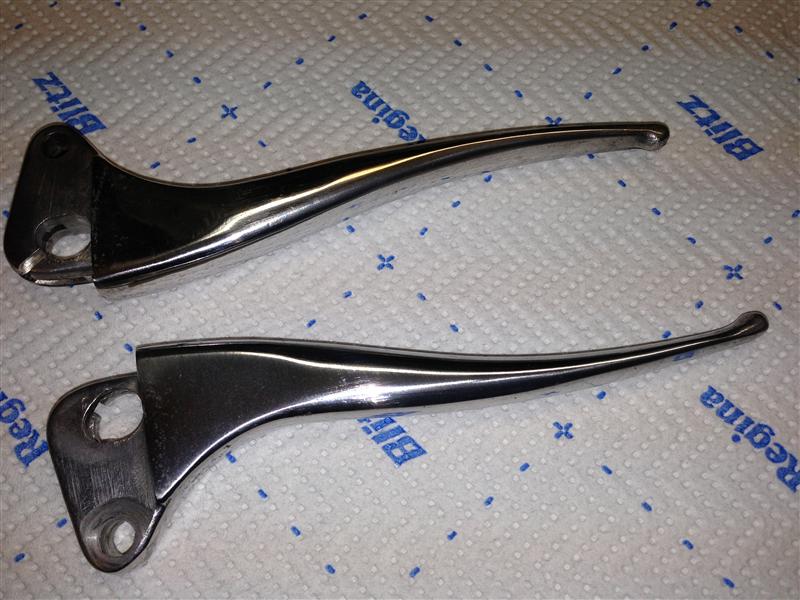

le leve invece andavano lucide lucide giusto?
89,63 KB

ragazzi nessuno proprio sa come era in origine l'ammortizzatore anteriore? sulle vnb e similare ho visto dentono all'opaco ma non saprei sulla vma.. ho sentito molti pareri discordanti..

vespatecnica
34,15 KB

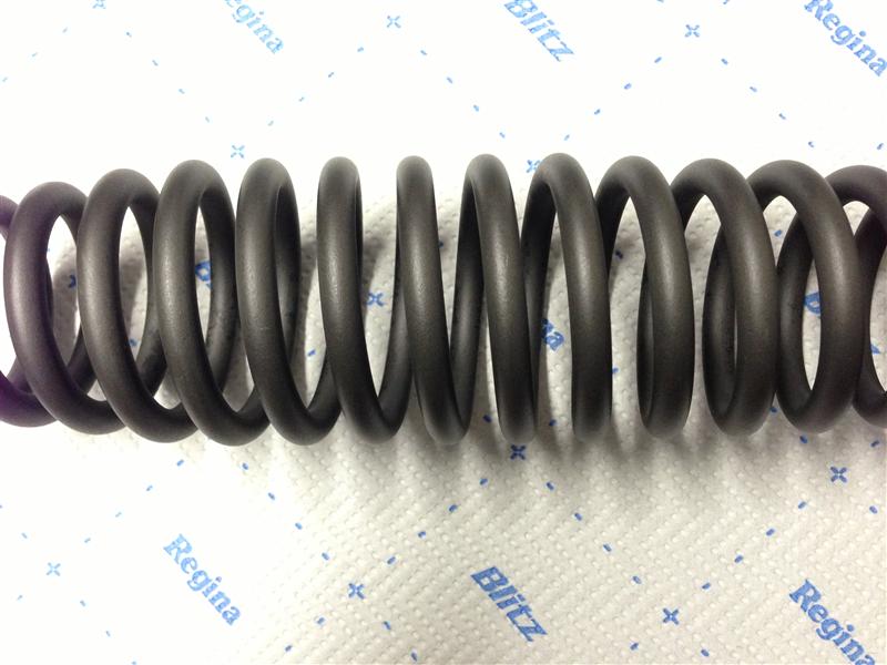

questo fine settimana sono andato avandi con qualche lavoretto.. molle ammortizzatore anteriore e posteriore fosfatate con remox..
65,78 KB

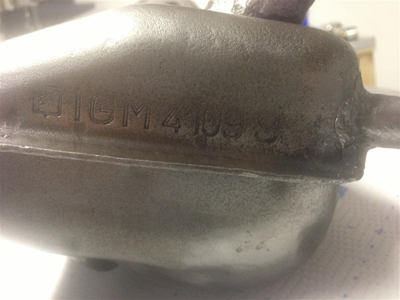

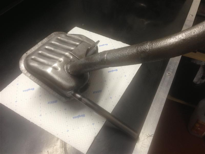

marmitta recuperata abbastanza bene anche se era in condizioni pietose piena di botte buchi e senza tubo finale.. ora manca solo un ritocco alle saldature e poi una mano di coppale..
58,01 KB
48,88 KB
per quanto riguarda l'ammo posteriore ho visto sui vari post che ci sono molte opinioni discordanti sul metedo di restauro.. a parte la ramatura dove tutti sono daccordo .. tutto il resto va fosfatato o brunito con una miscela di colori (trasparente nero ecc)?

intanto ottimo lavoro, tutto preciso
la marmitta è uno spettacolo
per l'ammo l'ideale sarebbe pulirlo per bene facendo uscire di nuovo la sua ramatura (non essere troppo aggressivo) e dargli una mano di trasparente opaco
altrimenti passi le giunture con un panno imbevuto di color rame poi una mano di trasparente opaco...

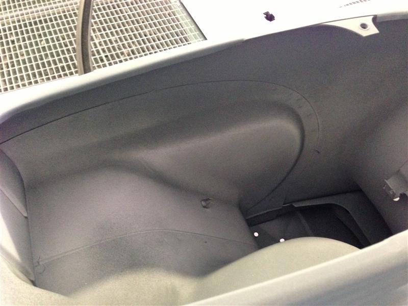

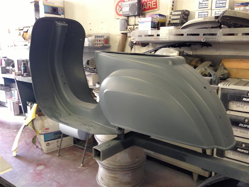

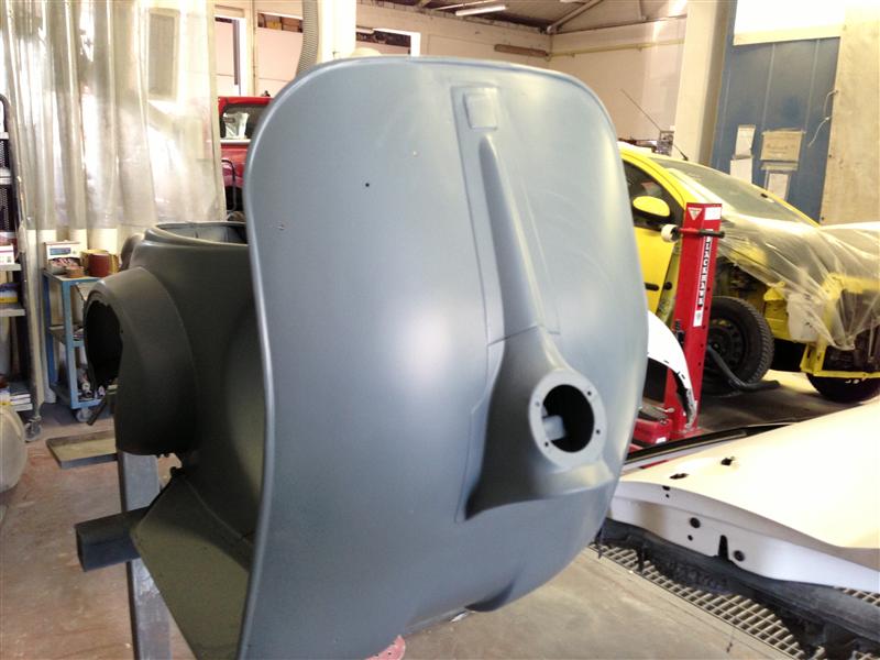

ecco alcune foto del telaio appena eseguita la lattoneria ed una mano di antiruggine+fondo bicomponente.
ovviamente sopra ci andrà il suo fondo nocciola originale
71,17 KB
68,78 KB
74,71 KB
le rifiniture ai bordi e qualche particolare devono ancora essere fatte cmq il grosso della lattoneria è ok .. anzi se notate qualche cosa che non va ditemi pure che sono ancora in tempo..

Inserito il - 10/08/2013 : 23:14:38  Mostra Profilo  Visita l'Homepage di poeta  Clicca per vedere l'indirizzo MSN di poeta Invia a poeta un Messaggio Privato
l'ammo ant passi... vespa molto desiderata la tua.... te la invidio senza se e senza ma.... fondo grigio chiaro, molto chiaro
Sulla Nuova il fondo va Nocciola
Simone
Inserito il - 11/08/2013 : 09:59:49  Mostra Profilo Invia a bocia un Messaggio Privato
Confermo. Secondo Vespatecnica il fondo e' nocciola.
