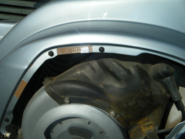

Inserito il - 16/11/2013 : 09:34:09  Mostra Profilo Invia a falco108 un Messaggio Privato
130,96 KB
Ti invio foto del numero telaio della mia VMA1t restaurata ....

Circa la parte sotto del serbatoio, la mia è tutto color nocciola......
team15
Città: treviso
56 Messaggi
Inserito il - 16/11/2013 : 09:51:30  Mostra Profilo Invia a team15 un Messaggio Privato
ok intanto ti ringrazio.. ho notato che hai lasciato color fondo anche il n di omologazione.. prima del restauro erano color fondo entrambi? i dubbi nascono dal fatto che la mia prima di restaurarla avevano già fatto pastrocchi con i colori quindi non sono stato in grado di risalire se c'era o meno il colore su quei numeri sia di omologazione che telaio.. grazie

Inserito il - 16/11/2013 : 12:27:15  Mostra Profilo Invia a falco108 un Messaggio Privato
Purtroppo non ti sò aiutare....Ho fatto restaurare la Vespa in Piemonte e non saprei se hanno effettuato un restauro a "regola d'arte".....Il lavoro è ottimo, però io non ho le conoscenze tecniche per poterti dare le risposte che cerchi.Inoltre non pretendevo un restauro da manuale .Questa è la Vesppa di mio padre e ci tenevo a rimetterla in circolazione.....senza altre pretese.Non vorrei che sulla mia Vespa, fosse stato fatto un errore e io te lo spacciassi per una cosa giusta.
In questo forum c'è tanta gente molto preparata che possono darti ottimi consigli. Ci sono pure altre discussioni circa il restauro di alcune Nuove...magari riesci a trovare le informazioni che cerchi!
