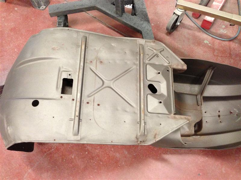

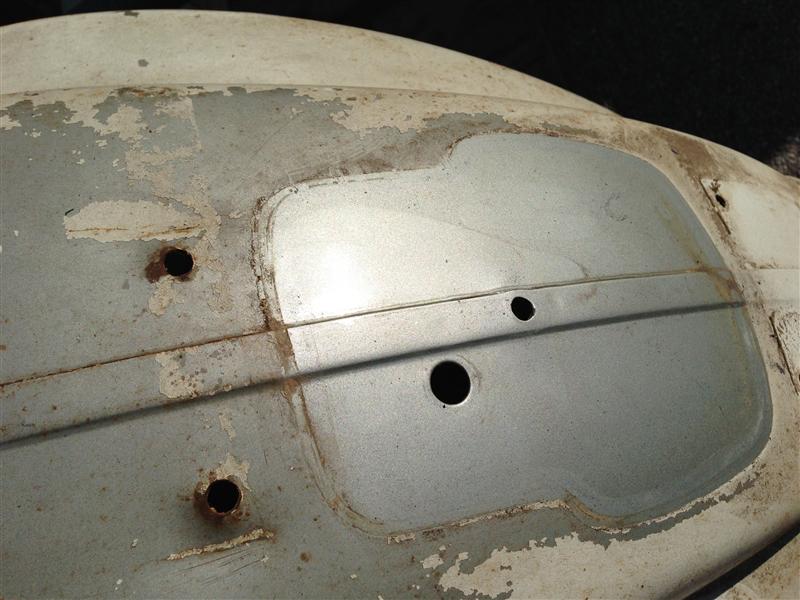

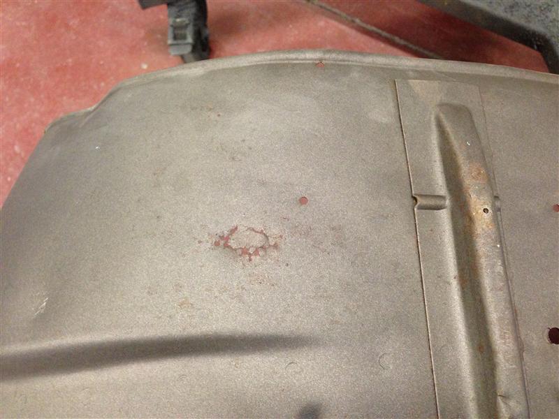

ho appena ritirato tutti i pezzi dal sabbiatore.. ci sono vari punti sulla pedana con ruggine passante dove la corrozzeria andrà a mettere delle toppe per non sostituire la pedana originale mi diceva .. è giusto?
vi aggiorno con qualche foto
inoltre piccolo passo in avanti il carrozziere è riuscito a trovare il color alluminio con codice esatto a nitro quindi tutti i pezzi alluminio li fa nitro.. il resto rebus..
colore originale :
76,98 KB

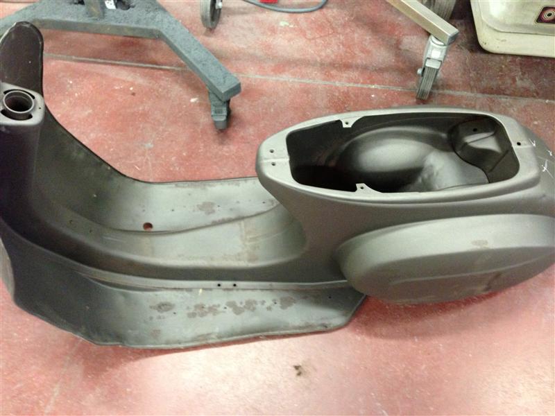

vespa sabbiata ma purtroppo ci sono varie sorprese
77,9 KB
77,11 KB
72,29 KB
consigli a riguardo? che ve ne pare? il procedimento del carrozziere di mettere le toppe è giusto? stò diventando paranoico
Inserito il - 28/03/2013 : 16:37:01  Mostra Profilo Invia a bocia un Messaggio Privato
Si, è giusto. E, se il lavoro viene fatto bene, è anche la soluzione migliore.

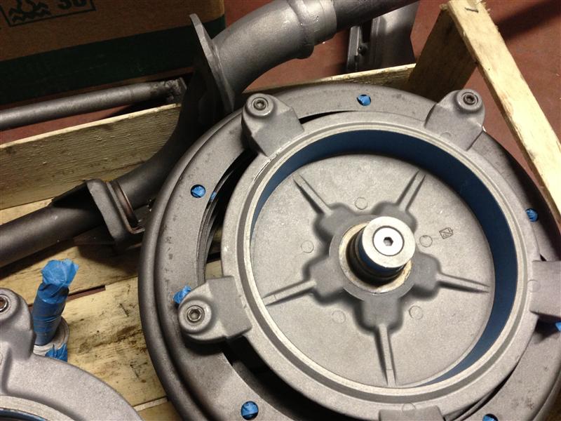

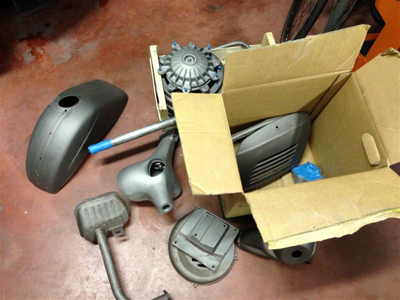

tutto incartato e pronto per la parte di lattoneria e verniaciatuta

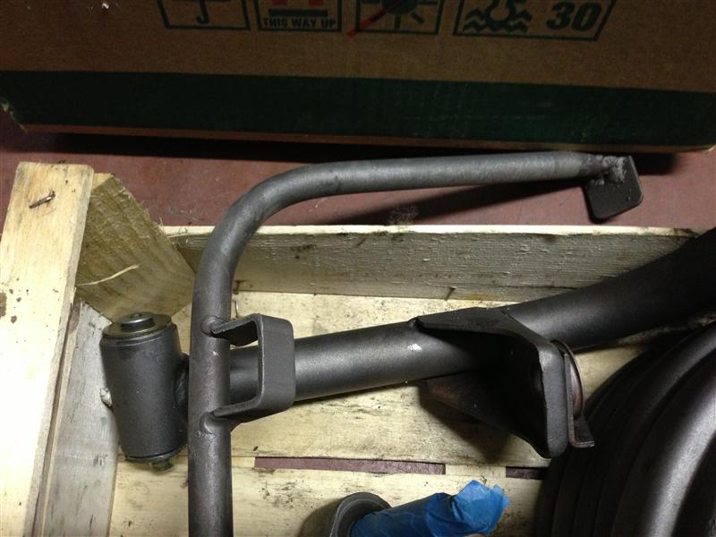

al cavalletto originale sono state saldate delle piastrine in ferro al posto dei piedini in gomma .. la parte finale del cavalletto va a finere dritta o leggermente a taglio?
71,65 KB
Inserito il - 29/03/2013 : 13:01:32  Mostra Profilo Invia a djgonz un Messaggio Privato
Va a finire dritta, ti consiglio di farlo chiudere e farli arrotondare gli spigoli in modo da non bucare le scarpette
