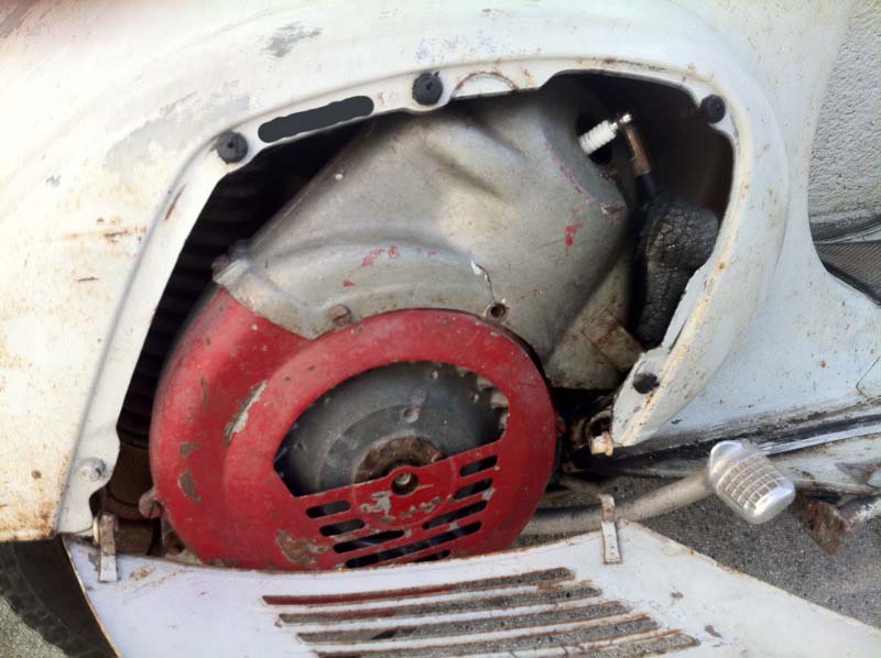

nnnooooooo il coprivolano rosso non si può vedere!!!
sei talmente fortunato che ha ancora i gommini originali di battuta dello sportellino!!!
mi di non buttarli!!!
Inserito il - 31/08/2011 : 16:04:14  Mostra Profilo Invia a et3jeans1976 un Messaggio Privato
non solo quelli di originale
guarda la pipetta copricandela in che condizioni è messa
basta un pò di nebbia e si ferma....

e si!!
ma la pipetta è come le altre vespe o è quella bosch come la prima serie??

jonny ha scritto:
e si!!
la pippetta è come quella che c'è montata...bosch in bachelite solo sulle primissime serie vespa 50 del 63

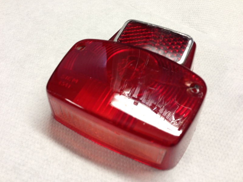

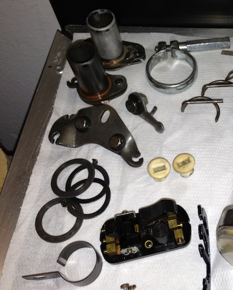

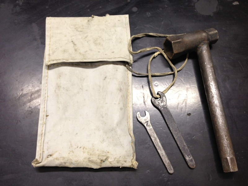

Dopo una lunga pausa forzata per via del lavoro e vari problemi sono ripresi a rilento i lavori di restauro della mia vespetta.. ho completamente smontato tutto e a la prossima settimana porto a sabbiare i vari pezzi .. nel frattempo inserisco qualche foto della minuteria e qualche pezzo lavato sgrassato e riportato al suo splendore non vi dico che faticaccia dato le condizioni iniziali (il vecchi proprietario vi ricorderete ha colorato alla buona a bomboletta tutta la vespa da montata in più il tempo e gli agenti atmosferici avevano fatto il loro corso)
87,75 KB
la sacca porta attrezzi originale con le sue chiavi sono riuscito a lavarla abbastanza bene anche se era in condizioni precarie e nera come il carbone..

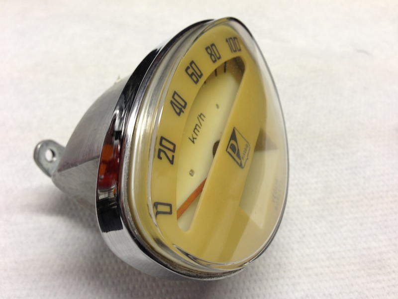

il contachilometri lavato pulito e lucidato con rotativa e polish sia la cromatura che il vetro frontale..

fanale posteriore pulito e lucidato sempre con rotativa e polish anche se purtroppo presenta delle crepe ma non vorrei cambiarlo con uno nuovo..

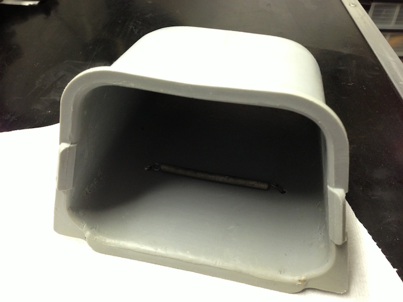

vaschetta anche lei recuperata
76,66 KB
sto cercando di recuperare tutti i suoi pezzi originale ove possibile salvo cavi guaine e gommini vari dovrei avere quasi tutto per fortuna

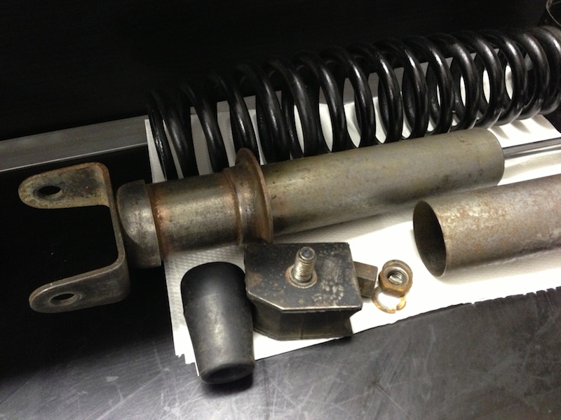

nel pomeriggio mi sto cimentando con sgrassatura e pulizia ammo posteriore.. che dite lo porto più lucido ancora o lascio questa patina invecchiata?

Inserito il - 17/03/2013 : 17:16:48  Mostra Profilo Invia a et3jeans1976 un Messaggio Privato
Gran lavoro, soprattutto per il contachilometri.
L'ammo posteriore secondo me va bene così. Devi pero fare la ramatura alla parte inferiore.
Eventualmente dev fare qualcosa per le crepe alla gemma del fanale dietro, altrimenti ti si negli tra la condensa.
