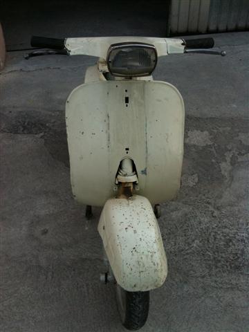

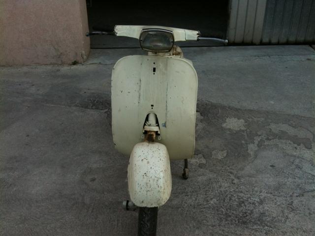

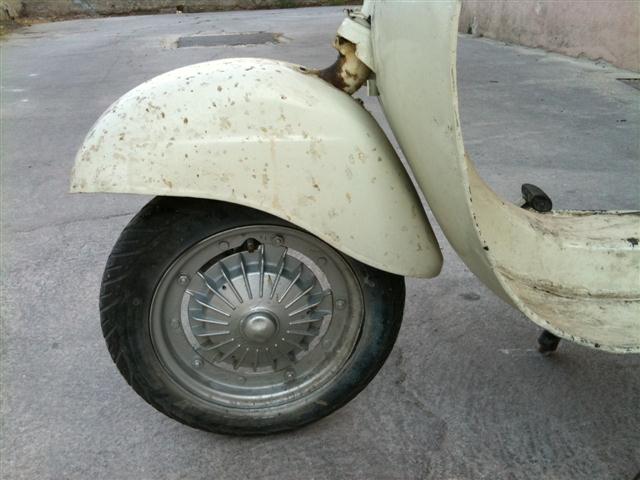

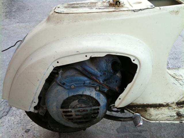

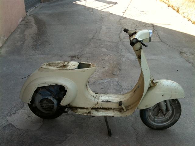

SALVE A TUTTI QUESTO è IL MIO PRIMO RESTAURO VORREI DEI CONSIGLI COME RESTURARE LA MIA SPECIAL FERMA 14 ANNI DA QUANDO è MORTO MIO NONNO (ERA SUA).
SEMBRA MESSA MALUCCIO, MOLTI PEZZI CHE HO TOLTO NON ERANO QUELLI SUOI ORIGINALI: IL MUSETTO ERA DI UNA PX, IL SEDILE DI UNA VESPA HP, IL PARAFANGO NON SO SE è IL SUO, IL CARBURATORE è OTTURATO DA SEDIMENTI DI MISCELA "STAGIONATA" (è DIVENTATA TIPO GOMMA E PUZZA DI VECCHIO).
NON SO DA COME COMINCIARE E CHE PEZZI AQUISTARE, DATEMI DEI CONSIGLI ANCHE SUL COLORE.

Molto bella simile alla mia che è del 1973....
inanzitutto incomincia a smontare il blocco motore dal telaio pian piano la smonti tutta(manubrio-forcella-gomme ecc) e farai un pezzo singolo alla volta!!! per il colore ti consiglio uno originale del 1979 se vuoi iscriverla all'FMI o ASI deve essere completamente originale!
ah una cosa per la marma originale e per il collaudo dovrai rimettere il padellino

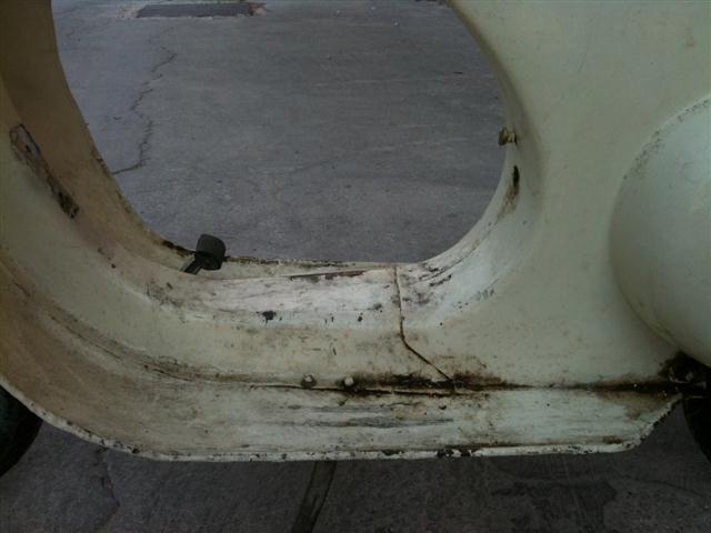

non sempra neanche messa cosi male! anzi!

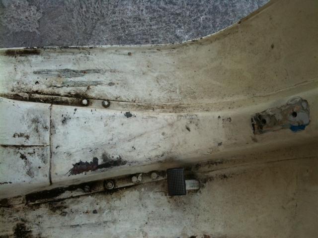

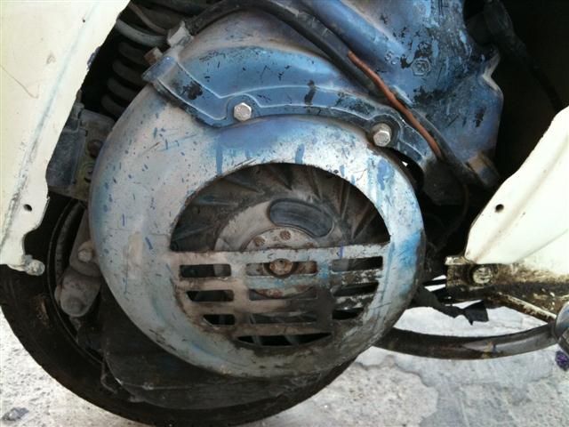

smonta tutto come ha detto vespista e dai una bella lavata a tutto il telaio e inizia a pulire il motore dal croco e grasso.
poi vediamo il da farsi. per ora non comprare niente. il motore gira vero?

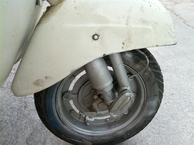

il motore gira e ha una bella compressione secondo me non è 50 originale, la frizione e il cambio mi sembrano lenti, quando la sposto a mano sento il blocco motore che sbatte boooh!! saranno forse i silent block?

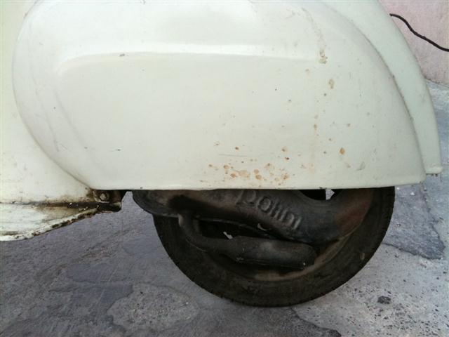

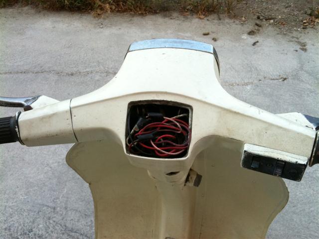

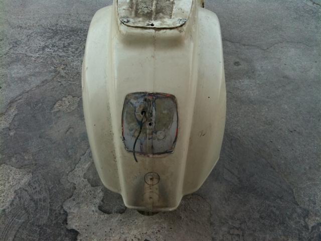

il faro ant. l`ho smotato ed è spaccato dentro, quello post. pure.
le ganasce post sono andate...
il carbu è intasato da vecchi residui d`olio, il serbatoio è sporchissimo.

Trattasi di 50 special terza serie migliorata!
è stata riverniciata (e anche senza essere stata smontata)
A occhio sembra messa bene!!
Come ti hanno già suggerito smontala e dagli una bella lavata.
Poi si può cominciare a valutare come procedere.

il nonno doveva essere un bel teppistello con quella special eh!
cmq non ti preoccupare per il carburatore e serbatorio. quelle sono sciocchezze! anche fanaleria e ganasce le compri a pochi soldi.
bisogna partire pulendo il blocco motore. manda il telaio dal carrozziere. quando hai finito di sporcarti le mani col fango allora avrai una visuale completa sul necessario da comprare.
ergo.. smonta tutto!
dimenticavo ma quella forcella e' dritta??

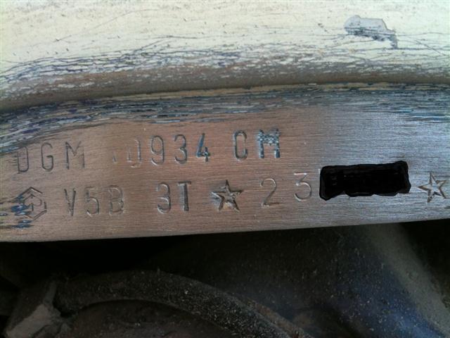

Questa vespa non ha i caratteri di battitura della serie migliorata dal 78 al 1982, in quanto sia il n°3 che il n°2 che si leggono sul telaio non sono battiture conformi al caratetre originale Piaggio!!!
Ergo quella vespa ha numeri a dire poco strani....
strano che non ve siate accorti prima e subito....
classico carattere del ferramenta da 5mm....
Và BUTTATA.

Nudo e crudo ma sincero....
prima che spendi quei minimo 800 euro per fare un lavoraccio... è bene essere più che chiari e ben diretti.
E' vespa da MACERO.... o da Paese, non ha speranze nel mercato, oggi le guardano bene prima di prenderle... e se ho veduto io....
il nonno o gli ha cambiato telaio o ha preso una fregatura...
và pressata.

io non ho capito perchè dite che ha i numeri del telaio strano

Lo dicono semplicemente perchè sono dei guru delle vespe e adesso che mi ci hanno fatto cadere l'occhio l'ho notato anchio, troppo ben fatti, troppo dritti fra di loro, i caratteri sono più piccoli degli originali e le stelle poi......troppo drtitti i numeri,,,,insomma si vede che è stato un lavoro sul quale una persona ci ha perso tempo per farlo bene, cosa che in piaggio con la marea di telai che punzonavano non stavano certo a guardare,,,,,
Dai retta a Poeta che purtroppo (per te) dice il vero

a mio nonno fu regalata come pezzo da rottamare e lui la dispinse a mano. comunque voi dite che è stata ribattuta? io ho pure il liibretto e i numeri combaciano
