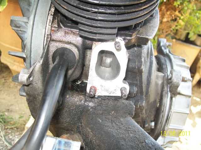

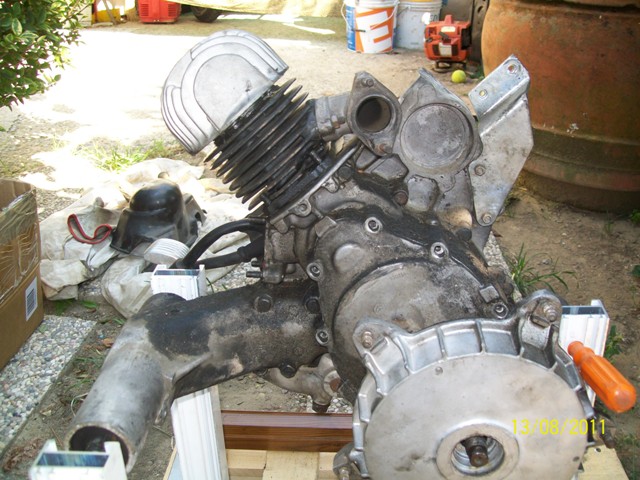

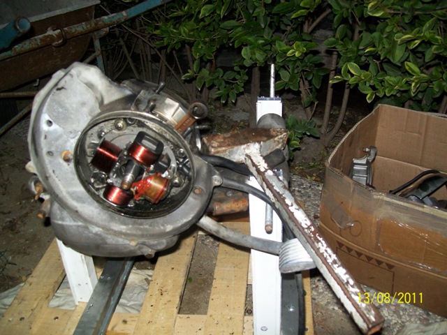

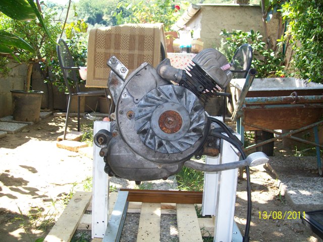

dai e dai mi son deciso ad tirare giù il blocco della pk per restaurarlo una volta per tutte premetto che l'unica elaborazione che farò sarà solo quella del gt 75 DR F1.
Via via bando alle ciance ,una volta tirato giù il blocco dalla vespa e tolto un po di cose ecco come si presenta
118,83 KB
tolti un po di dadi a al gt e al coperchio frizione
118,96 KB
notate bene come si presenta ben raccordata l'aspirazione
82 KB
P.s. non fate caso al cavalletto per il blocco l'ho costruito con quello che avevo sopra al vecchio pancale d'appoggio della lavatrice.

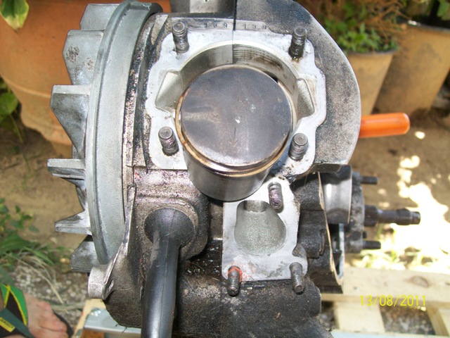

Gt smontato e cielo del pistone nero come la pece,e pensare che la miscela è al 3% con il castrol 100% sint.
130,43 KB

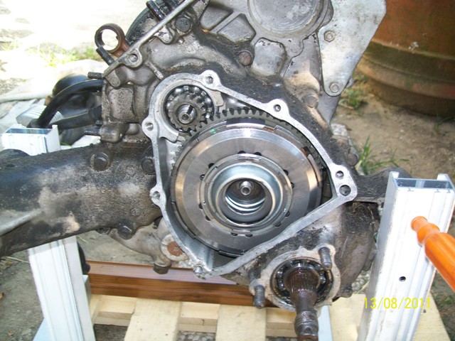

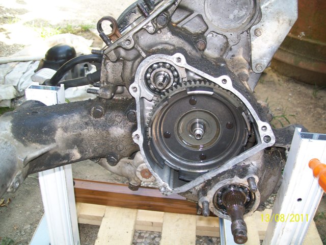

dopo aver tolto il pistone ,ganasce post e piattello tocca anche al pignone e alla frizione
113,88 KB
105,16 KB

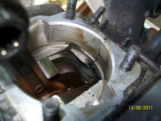

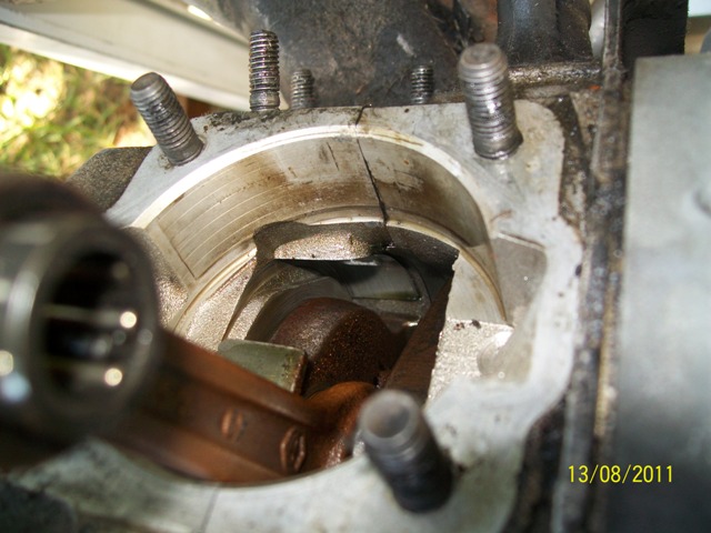

a me questa valvola sembra immacolata cmq la si vedrà meglio quando avrò scoppiato i carter.
94,96 KB
95,7 KB

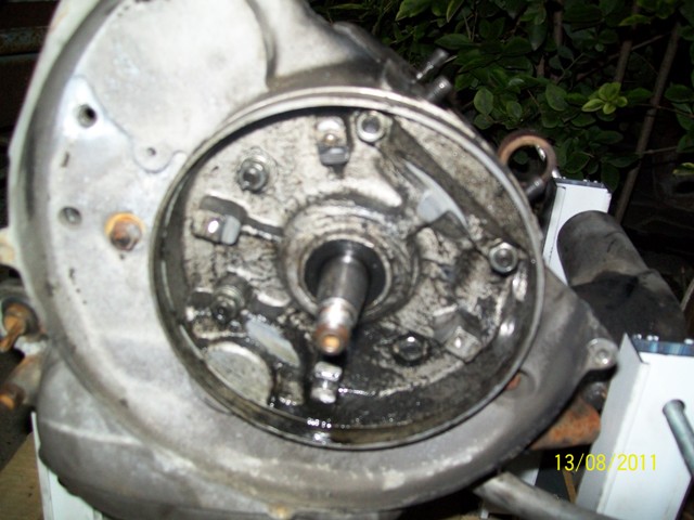

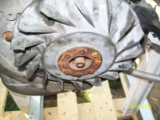

Primo stop mancanza di estrattore volano.
si vede male però c'è la filettatura mentre l'altra pk (non rush ormai venduta) aveva il segel che funzionava da estrattore quando si svitava il dado del volano.
164,34 KB.

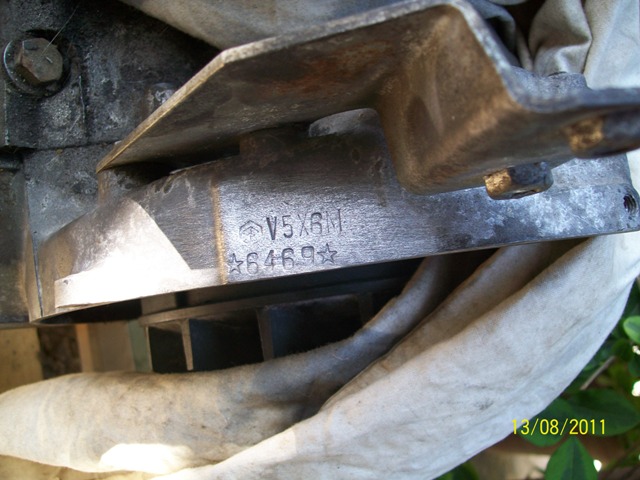

Secondo me questo blocco per la mia PK RUSH è stato sostituito,dovrebbe essere un V5X2M ,dato che il mio telaio è un V5X4T. Secondo voi la sigla di questo blocco è giusta oppure no?

Volano tolto, accanto al blocco l'operaio fedele San Martello da Pistoia
132,8 KB
statore smontato
91,24 KB

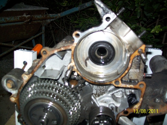

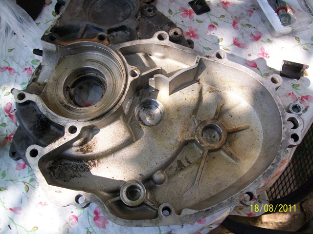

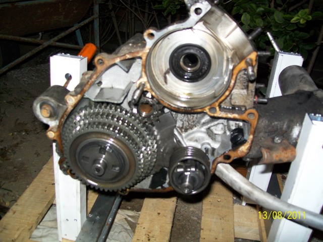

Carter aperti
95,48 KB
121,62 KB
126,68 KB
mannaggia non avere un box con cui poter lavorare anche nelle ore buie vabbè continuerò domani lo smontaggio
94,96 KB
95,7 KB

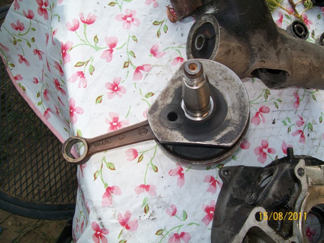

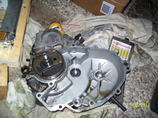

Scusa luca, ma è normale questo color "ruggine" sulla biella e sull'albero motore
ATTENZIONE:
luca-76
luca-76
Città: Pistoia
2535 Messaggi
Inserito il - 13/08/2011 : 23:49:16  Mostra Profilo  Clicca per vedere l'indirizzo MSN di luca-76 Invia a luca-76 un Messaggio Privato
credo di si infatti non c'e ruggine sulla biella è proprio di quel colore marroncino simil ruggine

Inserito il - 14/08/2011 : 20:06:18  Mostra Profilo  Clicca per vedere l'indirizzo MSN di luca-76 Invia a luca-76 un Messaggio Privato

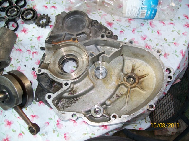

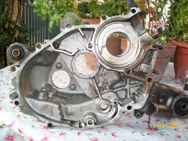

carter svuotati tranne che il cuscinetto a rulli del cambio è il più ostico da rimuovere
anche utilizzando il sistema di Yuri76 con i tasselli meccanici ad espansione non è voluto venire via il maledetto vorrà dire che escogiterò un altro sistema.
109,19 KB
87,9 KB
albero con biella color ruggine
116,2 KB

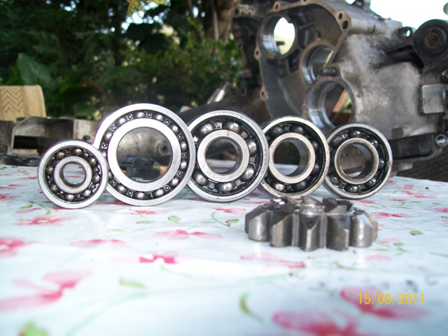

paronamica cuscinetti
uno dei 2 cuscinetti dell'albero è in tolleranza C5
109,39 KB

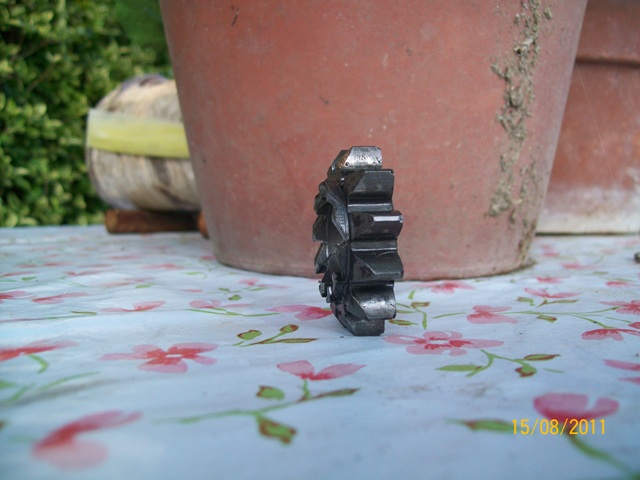

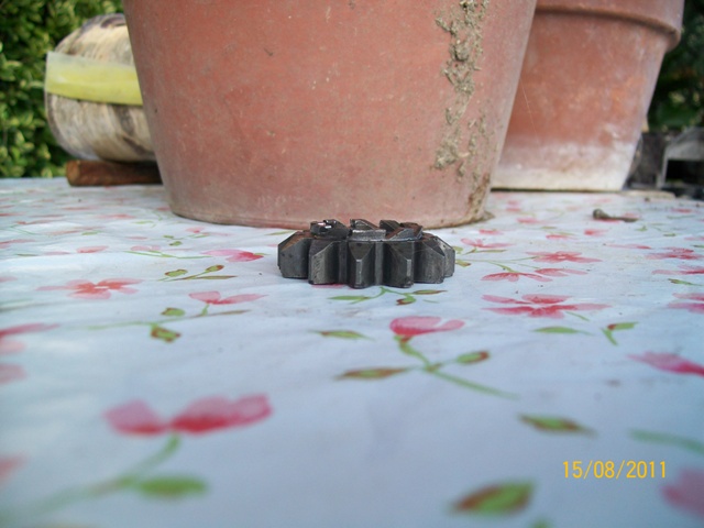

ingranaggio avviamento da sostituire
93,8 KB
98,03 KB
e adesso un po di misure di cuscinetti:
1)20x47x14 tolleranza c5 albero lato volano
2)17x47x14 tolleranza c4 albero lato frizione
3)campana frizione 25x47x8
4)albero multiplo 10x30x9
5)asse ruota posteriore 20x47x14 tolleranza C4
6)cuscinetto a rulli albero cambio 22x16x12
7) paraolio lato frizione 22,7x47x7
8) paraolio piattello ganasce 27x37x7
9) paraolio lato volano 19x32x7

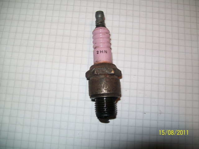

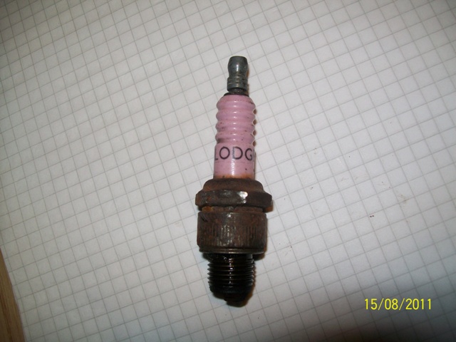

dimenticavo di farvi vedere che tipo di candela utilizzavo e anche dopo il restauro la rimonterò
90,43 KB
103,81 KB
a 32 anni di servizio e funziona ancora

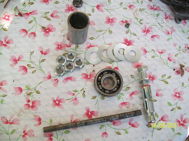

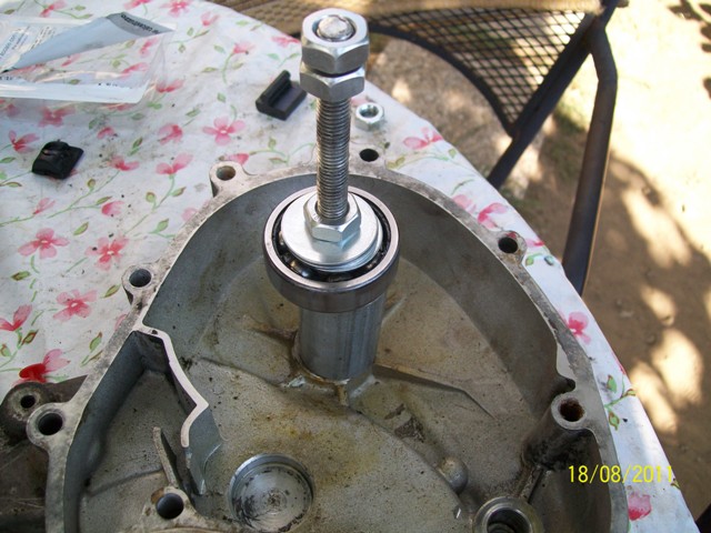

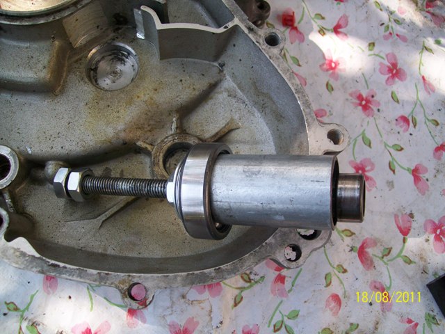

cuscinetto a rulli tolto
98,44 KB

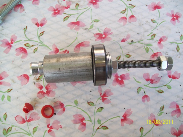

riprendendo spunto da Yuri 76 e anche da altri utenti ho creato il mio estrattore personale per tale cuscinetto eccovi la ricetta
1)barra filettata M10 da 20 cm
2) 5 dadi M10
3) 5 rondelle grandi M10
4) 1 tubo zincato da 1 pollice lungo 6 cm
5)uno dei 2 cuscinetti dell'albero motore
6) un tassello meccanico ad espansione M16 con bullone M10
ecco come si presenterà il materiale
119,2 KB
qui invece lo vedete montato
114,04 KB
105,67 KB
e qui vedete il cuscinetto estratto
95,1 KB
Inserito il - 17/08/2011 : 17:10:13  Mostra Profilo  Visita l'Homepage di mimmo  Clicca per vedere l'indirizzo MSN di mimmo Invia a mimmo un Messaggio Privato
un altro che usa il martello.....
mi rifiuto di continuare a seguire questo thread

Inserito il - 17/08/2011 : 19:50:27  Mostra Profilo  Clicca per vedere l'indirizzo MSN di luca-76 Invia a luca-76 un Messaggio Privato
purtroppo ho dovuto usarlo mi mancava l'estrattore per il volano.
