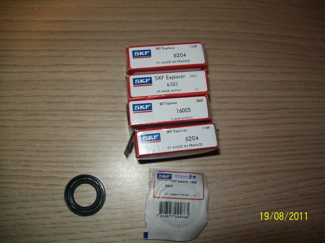

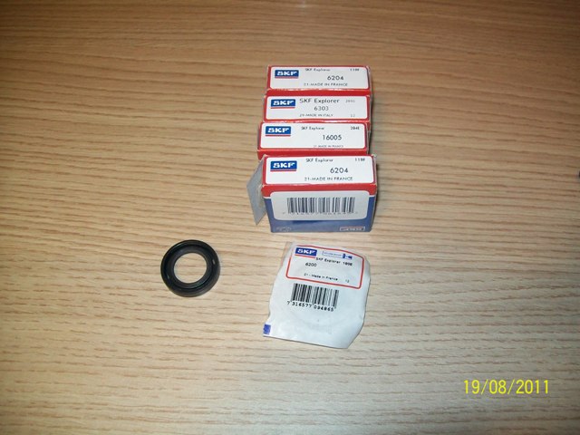

primi acquisti cuscinetti albero motore cuscinetto multiplo cuscinetto asse ruota posteriore cuscinetto campana frizione paraolio lato volano totale spesa 30 euri (mi hanno fatto un bello sconto da listino avrei speso 46,50) Immagine:
 77,2 KB
 95,18 KB

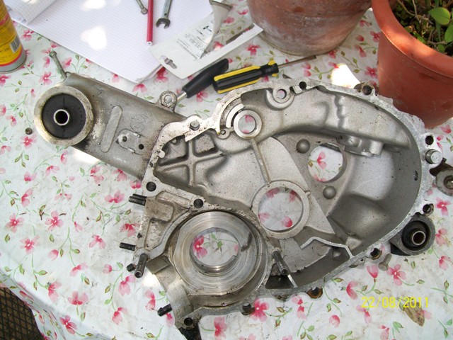

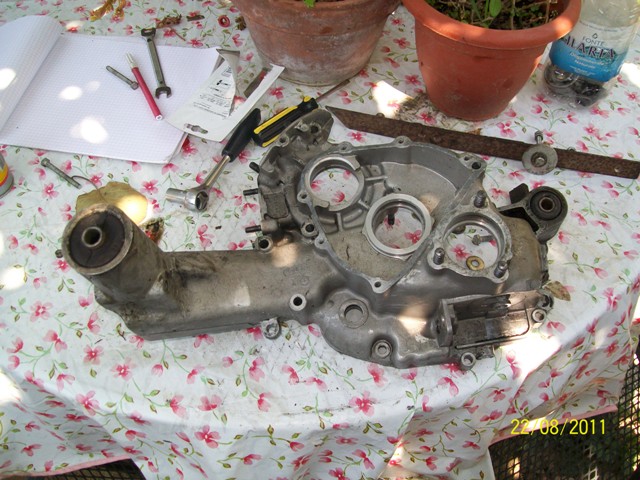

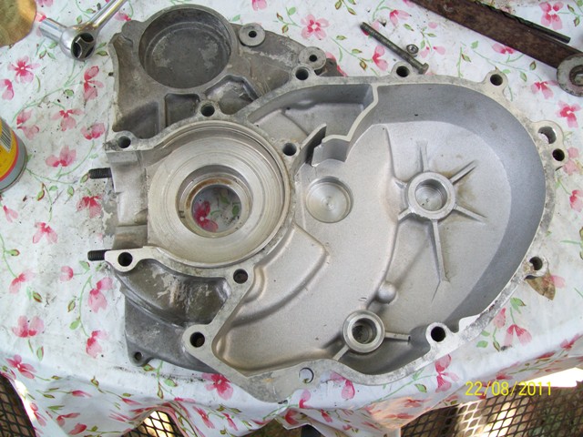

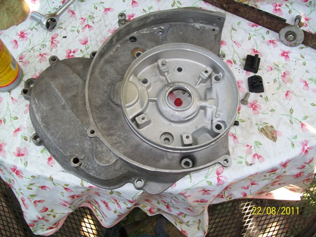

Prima sgrassatura carter
 118,12 KB
 127,25 KB
 120,65 KB
 125,34 KB |

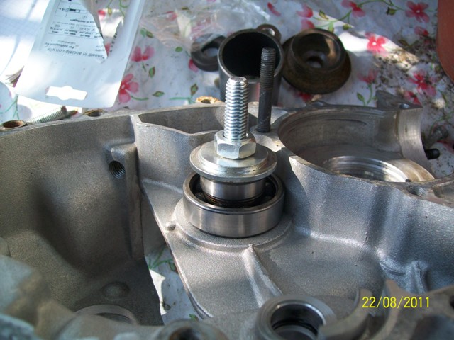

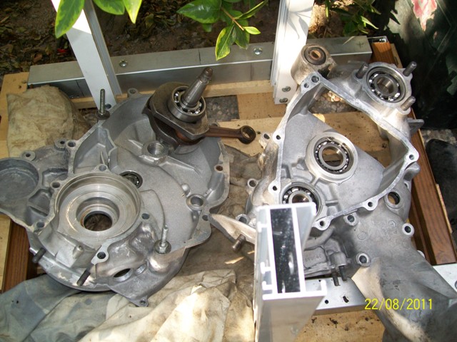

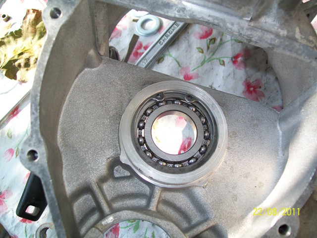

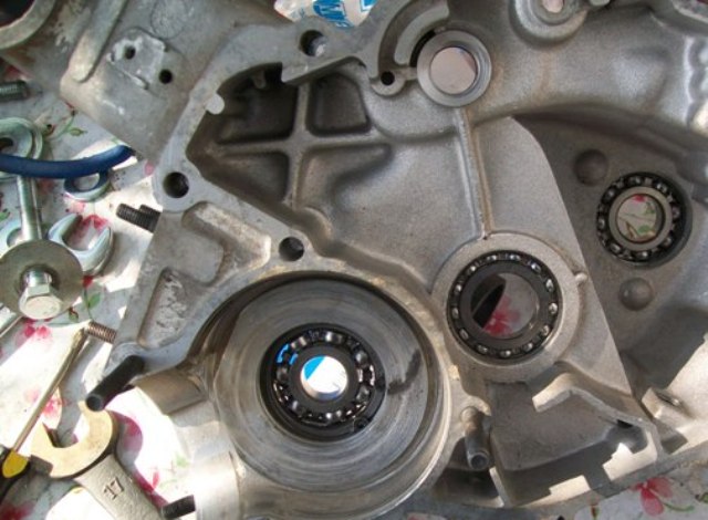

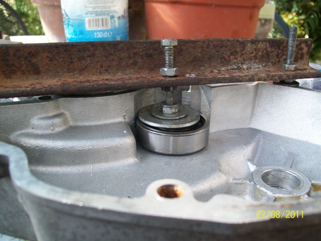

carter sgrassati più montaggio cuscinetti
cuscinetto alberino multiplo Immagine:
 96,12 KB Immagine:
 90,54 KB |
luca-76
Regione: Toscana
Prov.: Pistoia
Città: Pistoia
2535 Messaggi |
Inserito il - 21/08/2011 : 17:24:33
 97,52 KB
 90,77 KB
 107,35 KB |
luca-76
Regione: Toscana
Prov.: Pistoia
Città: Pistoia
2535 Messaggi |

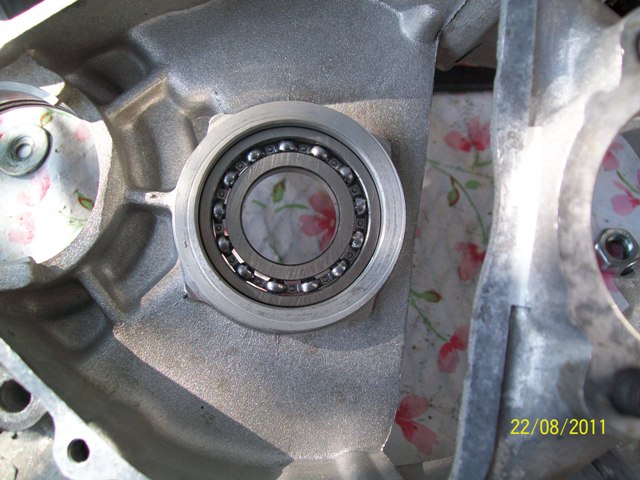

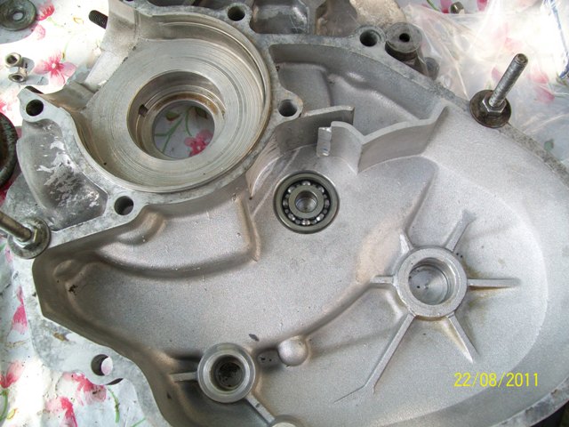

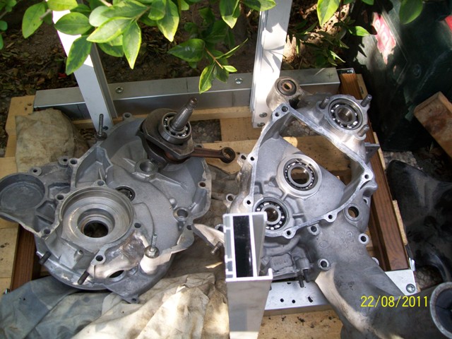

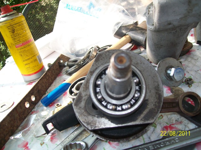

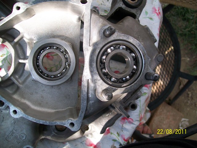

Inserito il - 21/08/2011 : 17:30:01
 94,75 KB cuscinetto albero motore lato frizione Immagine:
 82,86 KB l'albero anche pulendolo meglio che potevo è rimasto un po macchiato però è pulito Immagine:
 114,54 KB visone d'insieme dei pezzi montati
 115,49 KB
 115,3 KB per il momento è tutto appena ci saranno gli altri pezzi che andrò ad acquistare domani alla Piaggio si continuerà nel montaggio e finalmente potrò pensare anche alla chisura dei carter |

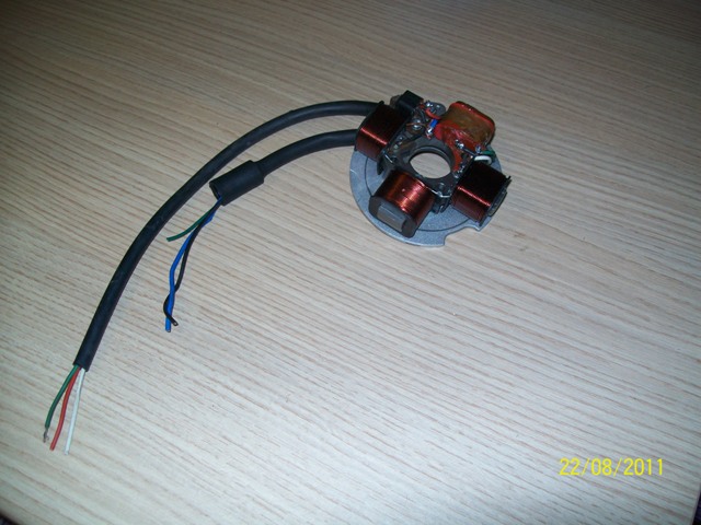

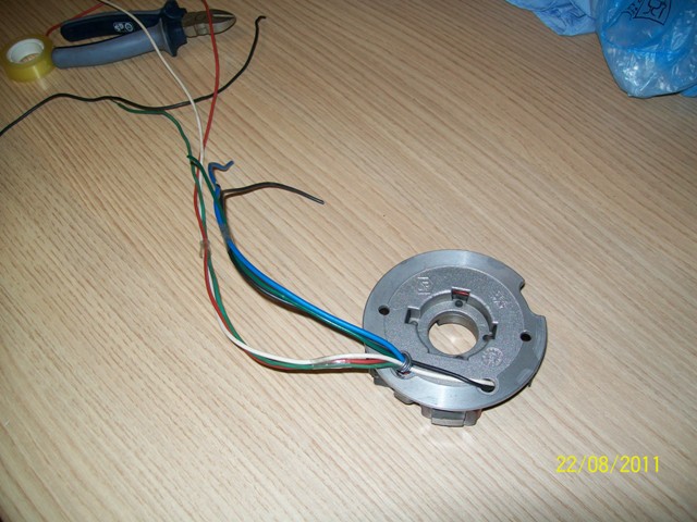

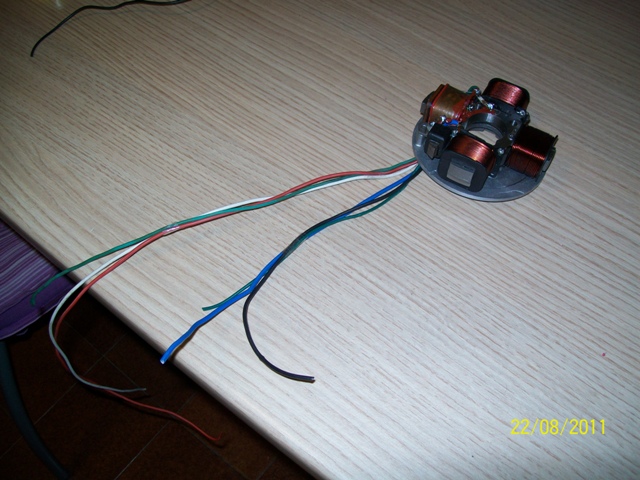

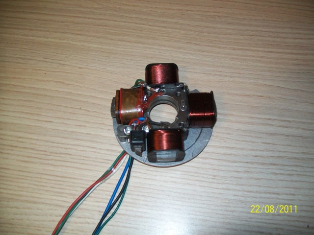

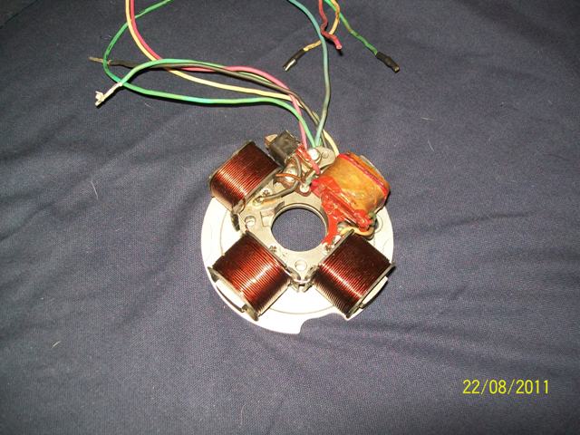

Inserito il - 21/08/2011 : 22:12:49

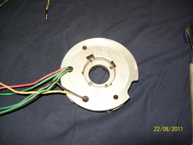

Statore da revisionare
 74,54 KB Immagine:
 57,41 KB
Statore Revisonato mancano solamente da mettere i nuovi faston femmina per i cavi della bobina e i faston ad ago per l'impianto elettrico
 82,97 KB
 151,21 KB
 100,82 KB
 96 KB |
