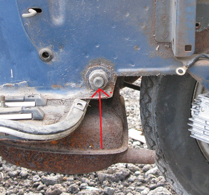

Gab, per togliere il serbatoio fai come ti ha detto Tony, per quanto riguarda perno che tiene il motore devi svitare il dado con una buona chiave, mi sembra strano che non si muova completamente, vedi foto:
248,55 KB
vedi di farcela

allora io dado che tu hai indicato con la freccia rossa sono riuscito a toglierlo, il problema che ora non so che fare, se provo a dare una martellata alla vite per sfilarla non si muove neanche con una bomba!!

Scusami, non avevo compreso. allora il problema si fa serio, comunque, appoggia la vespa di lato e dai qualche colpo deciso nel perno per farlo uscire, e contemporaneamente frattempo come ha suggerito Steck cerca di farlo girare a destra e sinistra con una buona chiave innaffiandolo con svitol, lo svitol inseriscilo soprattutto dentro l'asse dei carter.
Spero che ci riesca
