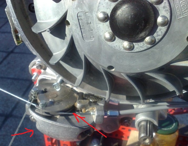

Inserito il - 04/08/2011 : 15:37:28  Mostra Profilo Invia a Gab86 un Messaggio Privato
Nella foto forse si capisce meglio, dicevo oltre all'apposita vite dove devo inserire l'olio SAE30, l'olio va inserito anche nei punti indicati con la freccia rossa(cioe' cambio etc)?

Inserito il - 05/08/2011 : 10:26:26  Mostra Profilo Invia a boris10 un Messaggio Privato
110,36 KB
L'olio va semplicemente inserito all'interno del motore attraverso la vite.
Nel preselettore del cambio, in pratica dove hai segnato con le frecce, ci va messo abbondante grasso per lubrificare tutto il meccanismo interno e lo scorrimento dei fili.

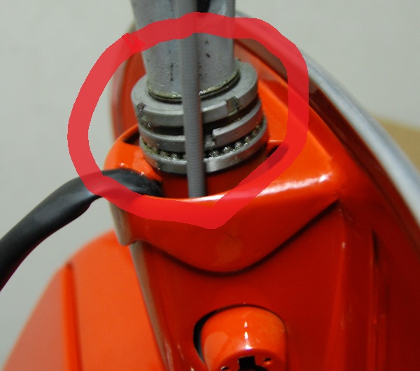

Inserito il - 02/09/2011 : 15:21:52  Mostra Profilo Invia a Gab86 un Messaggio Privato
ciao a tutti, sono arrivato ad una fase di quasi verniciatura, pero' devo smontare la forcella e le viti che stanno in cima non riesco a svitarle, come faccio?? per intenderci quelle cerchiate in rosso nella foto( che non e' mia e' presa dal forum per farvi capire a voi)
Grazie mille,
Gabri

Anonimo Vespaiolo
chigurt
2508 Messaggi
Inserito il - 02/09/2011 : 15:46:37  Mostra Profilo  Clicca per vedere l'indirizzo MSN di Anonimo Vespaiolo Invia a Anonimo Vespaiolo un Messaggio Privato
punti un cacciavite o uno scalpello e dai di martello.. alcuni usano il pappagallo ma io ho sempre usato il martello
Gab86
Città: Livorno
15 Messaggi
Inserito il - 02/09/2011 : 15:57:39  Mostra Profilo Invia a Gab86 un Messaggio Privato
sempre in senso antiorario giusto? cmq la mia e' veramente tantissimo arrugginita! funzionera?
Gabri
Inserito il - 02/09/2011 : 16:11:29  Mostra Profilo Invia a sanrem un Messaggio Privato
Giusto , in senso antiorario....
Stai attento a non perdere le sfere , quando sviti la seconda ghiera !
Poi ci sará ancora la base da estrarre che é infilata a pressione (non avvitata) quindi se non esce subito fai un po di leva con due cacciviti verso l'alto !
Anonimo Vespaiolo
chigurt
2508 Messaggi
Inserito il - 02/09/2011 : 16:25:17  Mostra Profilo  Clicca per vedere l'indirizzo MSN di Anonimo Vespaiolo Invia a Anonimo Vespaiolo un Messaggio Privato
se è arrugginita affogala di svitol e ti consiglierei di dare colpetti decisi ma non troppo forti, senza forzare
