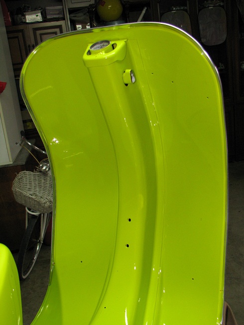

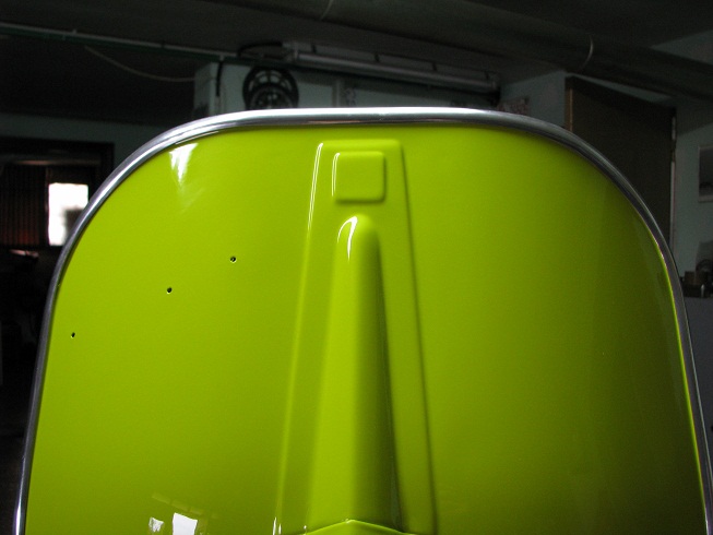

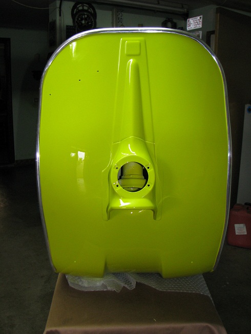

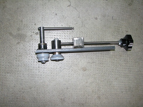

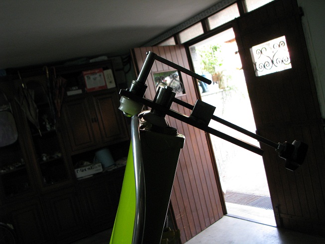

ho costruito un atrezzo per montare il bordo, e sono riuscito a montarlo, anche bene, pensavo di fare una bella cosa a mettere una manovella per far girare la rotella esterna ma alla fine non funziona è l'ho usato praticamente come quelli che vendono su internet.
unico accorgimento ho arrotondato gli spigoli interni alla u del bordo perchè scivolassero megilo sulla vernice evitando di piantarsi e scheggiarla ecco le fot del lavoro:

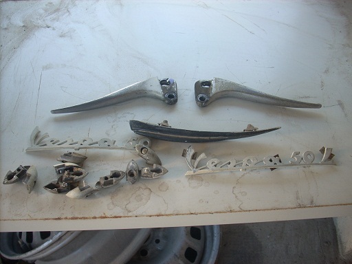

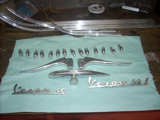

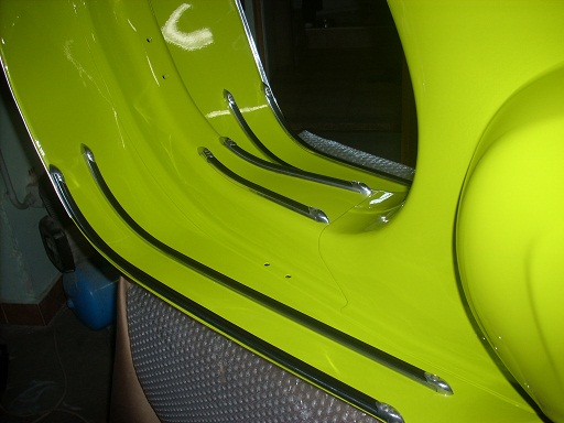

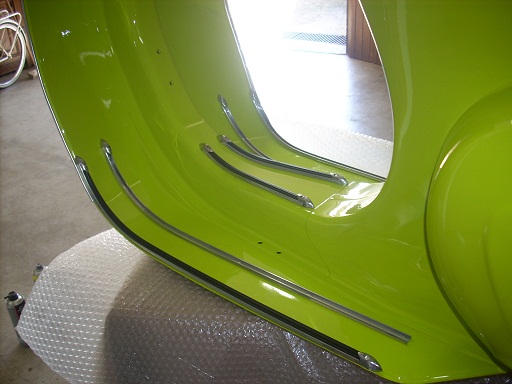

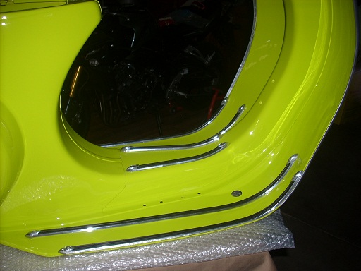

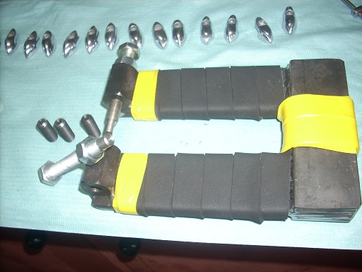

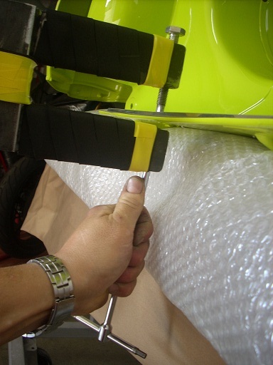

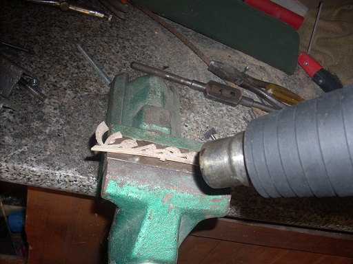

Visto che avevo il sabato libero sono andato avanti con i lavori, prima di tutto ho svervnicato tutti i pezzi di alluminio, leve freno frizione, scritte vespa, puntalini pedana che ho recuperato perchè quelli nel kit di un noto fornitore facevano piuttosto schifo, poi ho lucidato il tuttto compresa la ghiera del fanale che è ancora in ottimo stato. ho rispolverato tra i miei scatoloni un attrezzo che avevo fatto per ribattere i chiodi di alluminio del galletto, ed è andato benissimo anche per montare le strisce pedana della vespa. a parte i puntalini che ho recuperato la gomma e le guide di alluminio le ho messe nuove anche perchè le vecchie non erano recuperabili.
Un consiglio che posso dare, io non l'avevo fatto, prima di verniciare la vespa presagomate le guide perchè la forma che hanno è piuttosto diversa da quella di dove vanno installate, particolare attenzione a quelle esterne che piegano e torcono, sempre sulla pedana esterna ribattere il bordino di rinforzo presentando la guida, anche questo io non l'ho fatto e la pedana della vaspa è rimasta un po' staccata dalla guida, se lo fate prima non dovete fare attenzione alla vernice e fissandole con delle viti potete battere tranquillamente con un pezzo di ferro con una curvatura simile, l'alluminio si presta bene. Ora che c'è la vernice non si può far più nulla a meno che no riprendere quella parte.......

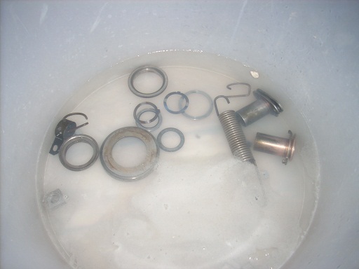

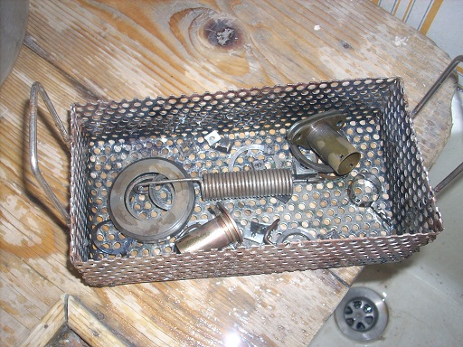

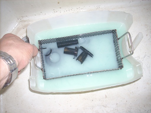

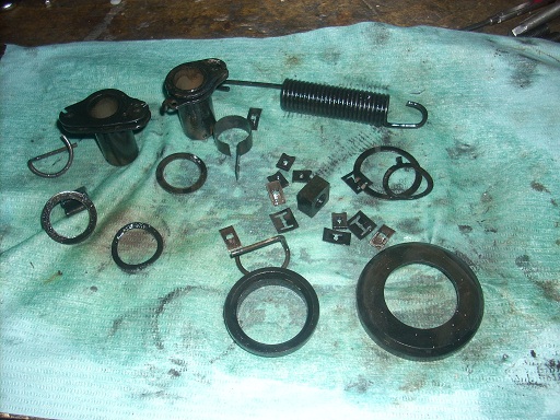

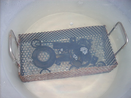

oggi nella pausa pranzo ho burnito un po' di pezzetti, ho brunito anche le ghiere di sterzo anche se in origine non lo erano tanto rimangono nascoste, stamattina li avevo pallinati con sabbia di vetro grana 150, poi lavaggio in soluzione di soda caustica 5-7%, risciacquo con acqua demineralizzata, immersione per un minuto circa presto black pc 9, lavaggio con acqua demineralizzata, asciugatura con aria compressa e spruzzato olio fissativo.
https://picasaweb.google.com/106958914610326656372/BrunituraParticolari?authkey=Gv1sRgCOntkbaUiuDYfA

DarioVNB1-T.S. ha scritto:
Complimenti sia per la vespa (sta venendo veramente bella) sia per la fosfatazione artigianale, con prodotti commerciali economici hai applicato valide nozioni di chimica alla pratica e ti QUOTO.
prestobl....
Il sistema Presto Bl..... è il metodo più semplice e veloce per brunire a freddo i metalli in special modo quelli ferrosi.
I passaggi del ciclo sono tre:
* Grassaggio: i particolari devono essere completamente puliti.
* Brunitura: immersione per 60 sec. in una soluzione acquosa, durante la quale avviene la conversione di colore.
* Fissaggio: immersione in olio protettivo che allontana l’acqua, sigilla i pori e protegge dalla corrosione.
Presto Bl.... dispone di una vasta gamma di gradazioni di colore che va dal nero al marrone, comprese tutte le sfumature con ritocco "anticato".
Questo sistema è particolarmente indicato per tutte quelle piccole produzioni per le quali è necessario un montaggio rapido con un eccellente impatto estetico e una buona protezione dalla corrosione. Bruniti con questo sistema sono generalmente utensili da taglio, porta utensili, strumenti di misura, ingranaggi, utensili a mano,
fusioni, componenti di macchine utensili e per il settore automobilistico.
La gamma Presto Bl.... comprende anche prodotti fissanti e protettivi (antiruggine, rivestimenti)
e sgrassanti e attivatori per favorire il processo di brunitura.
per chi vuole saperne di più gli invio le informazioni e fornitore per posta elettronica
