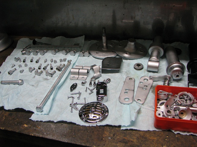

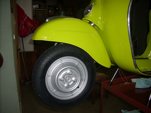

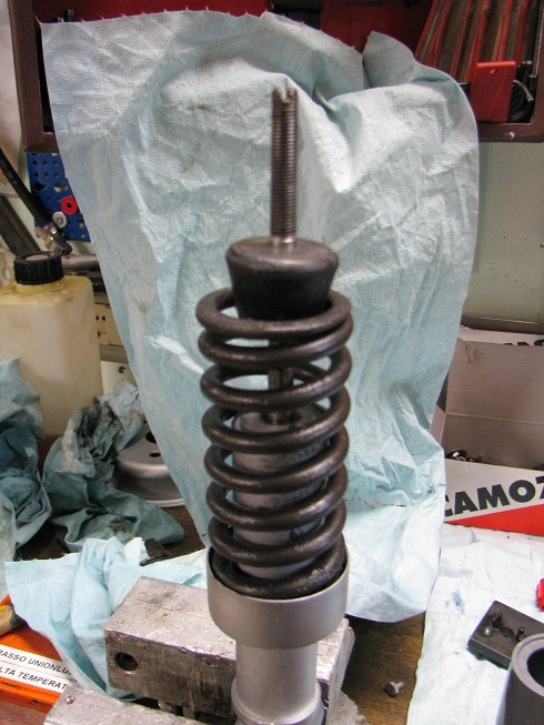

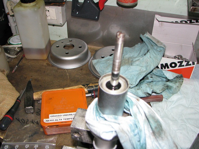

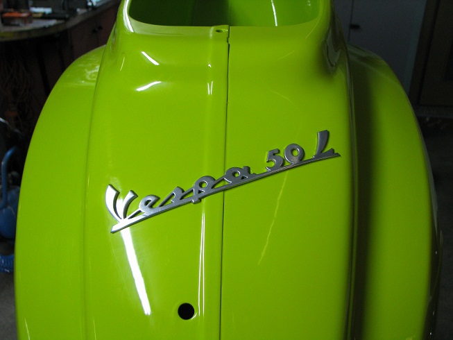

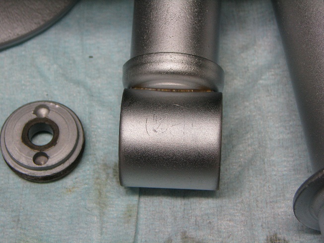

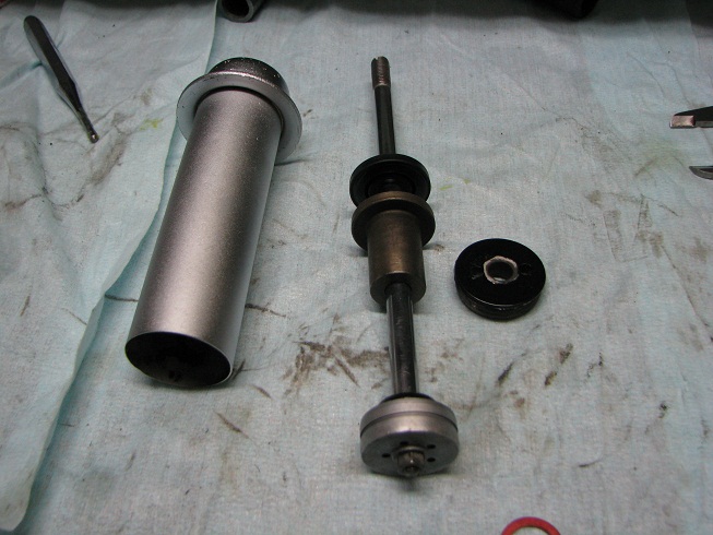

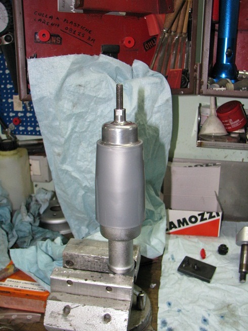

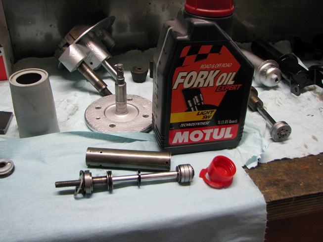

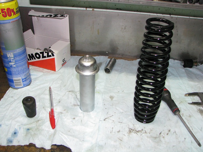

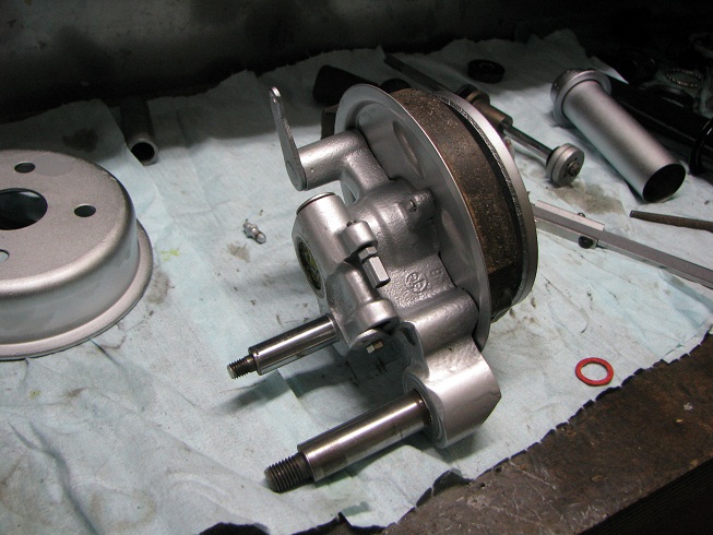

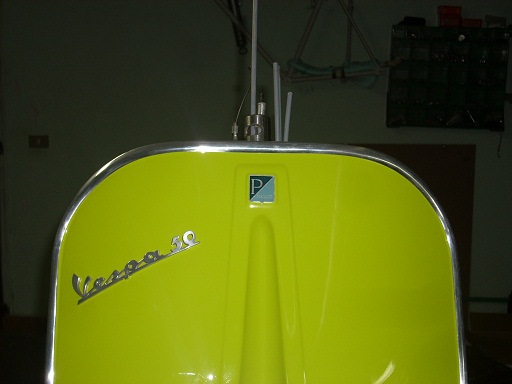

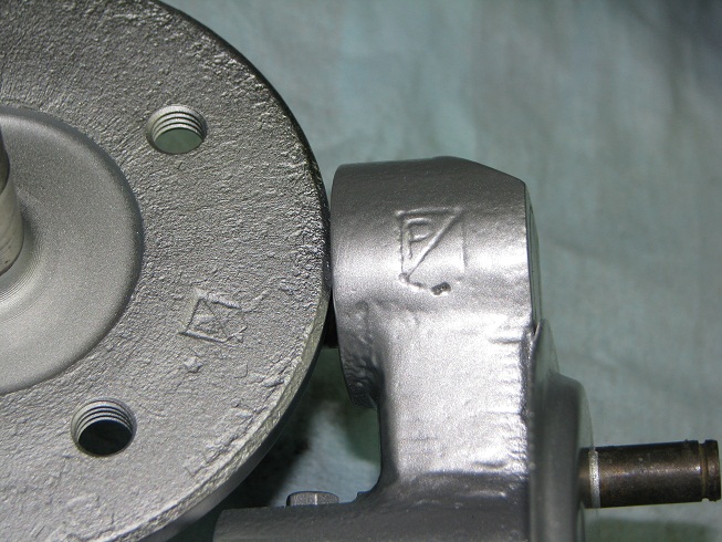

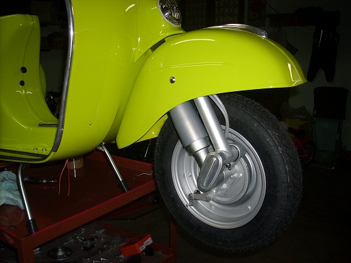

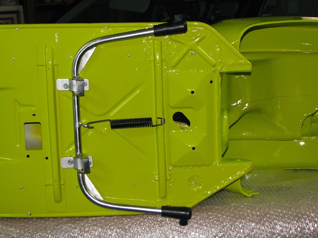

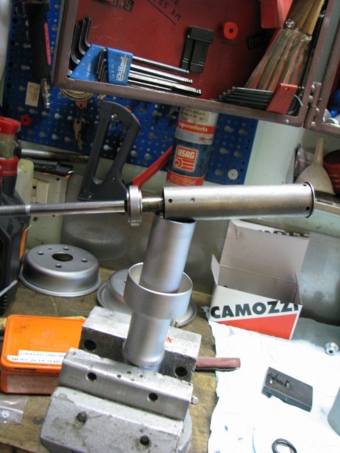

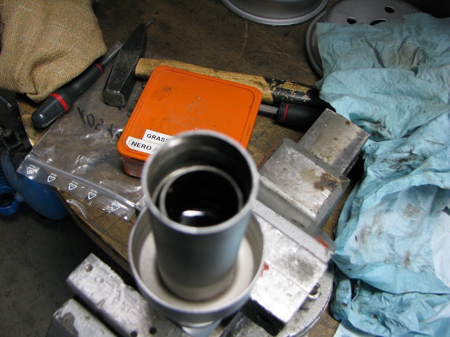

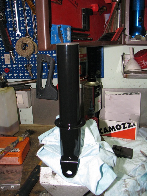

ieri ho a ritirato i pezzi in cromatura èd oggi sono andato un po' avanti con i lavori, ho rimontato le sospensioni, e dopo la cromatura sull'ammortizzatore davanti è uscito il logo piaggio quadrato peccato che si veda appena, mentre in molti altri pezzi il logo si vede bene, montato il cavalletto e fatto passare l'inpianto elettrico che ho rifatto e modificato aggiungendo i cavi per lo stop, non si sà mai che poi al collaudo lo richiedano e le guaine, messo le scritte vespa mi pare stia venendo bene...... non riesco a mettere le foto con il commento come si fà? grazie

VERDE MELA!! mi vien voglia di mangiarla
Quel colore è stupendo
Bravo ROBSOON ottimo lavoro!!
La fosfattazione io la uso per le molle degli ammortizzatori, ma tutto il telaio...

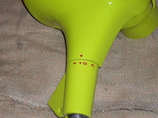

qualcuno sa se i numerini sulla leva delle marce vanno colorati neri? rossi? ricordo che è una 50 l del 67.

vanno rossi sui colori chiari(es,verde mela,avorio new york,giallo positano) e bianchi su quelli scuri(es: rosso, giallo arancio, rosa shocking)
NERI MAI!
NERI MAI!
grazie mille me lo segno

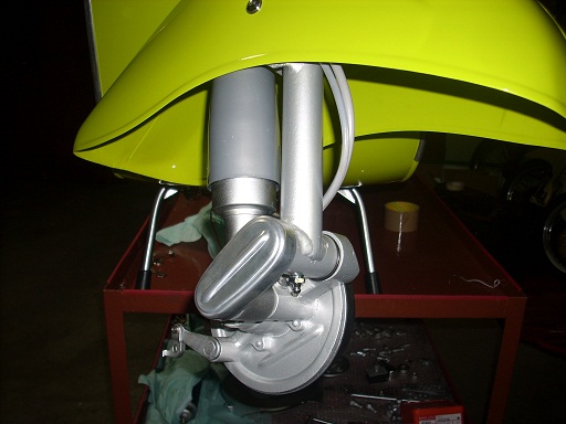

anche oggi sono andato un po' avanti con i lavori....
136,41 KB
motato manubrio e colorato n° selettore marce
131,97 KB
126,71 KB

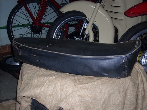

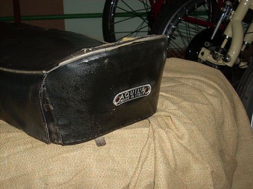

ho fatto una bella scoperta, la sella mi pareva strana, infatti aveva un coprisella e sotto c'è ancora la targhetta originale AQUILA made in italy, mei prossimi giorni riparo il telaio lo vernicio e vediamo se il sellaio dove vado di solito riesce a farni una copertura col bordino grigio come l'originale.....
75,43 KB
94,76 KB
97,42 KB
99,21 KB
assemblato il mozzo alla forcella messo il parafango cuscinetti di sterzo le ultime guaine..... domani iniziamo a smontare il motore!!!!!!

veramente stupenda e curata in ogni dettaglio!! l'unica cosa che non mi piace molto è l'ammortizzatore posteriore nero, ma è comunque un dettaglio!
mi raccomando fai di tutto per recuperare la sua sella originale, una vera chicca
