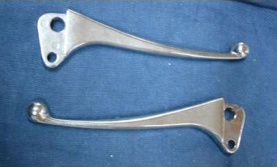

Le leve montate sono identiche a quelle di questa foto:

Ragazzi scusate, mi autorettifico per quanto riguarda la tipologia delle leve freno/frizione.. ho bisogno di capire un attimo:
l'apertura per il passaggio del filo con relativo nottolino, per entrambe le leve, deve rimanere sopra o sotto? E, quindi, in origine, le leve erano uguali o diverse una dall'altra?
Mi trovo in mano due leve identiche come quella in foto (montata come comando freno anteriore), ma non riesco a capire come mai gli innesti filo rimangono uno sopra e uno sotto.. spero di essermi spiegato correttamente..

Il cavo va messo nel buco più alto, quello inferiore è per fissare le leve al manubrio

Si si Rudy, su questo ci sono.
Il discorso è se il buco più alto delle due leve deve avere la parte aperta (con il taglio per il cavo) a vista o meno quando tiri la leva..

Da quel che ne so io le leve sono identiche, non c'è la leva di destra e quella sinistra.
sono montate una con taglio sotto e l'altra sopra.
Inserito il - 07/10/2011 : 21:43:27  Mostra Profilo  Visita l'Homepage di poeta  Clicca per vedere l'indirizzo MSN di poeta Invia a poeta un Messaggio Privato

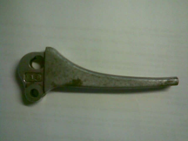

Esatto, le leve in foto sono le repro per large frame e quindi più lunghe di quella originale spezzata nella foto sottostante, notiamo chè l'originale è di molto differente nel disegno, si tratta delle leve small frame Special dal 1969 (special prima serie V5A2T) al 1974 (V5B1T) montate negli stessi anni anche sulla Primavera (seconda serie 1970-1974), ergo non potrai trovarle nel nuovo, ripiega sulle leve special classiche...
Il tuo amico che rifà motori, ben venga ma ha molto da imparare, TUTTI sanno che la 4 dischi trascina... opta per tre nuovi sugheri-dischi ed una molla Piaggio originale, userai per i due infradisci di metallo due dei tre forniti nel kit che hai sotto, con quei 5 dischi e quella molla la frizione sarà allora perfetta, ricorda che certo hai la leva di tiro sui carter tipo piccolo, a giudicare dalle leve che monti hai una vespa tra il 1969 ed il 1977, quindi la leva è corta, non puoi montare il coperchio a leva lunga (special 1978-82) perchè dovresti cambiare anche il fermo passacavi montando quello con il registro frizione basso della special mod 4M dal 78 al 1980.... detto coerchio abbinato al suo portacavi ha più leva e rende la frizione più morbida.... oltre a questo ci sono poi cavi e guaine, hanno la loro importanza... montarli davvero bene è lavoro per pochi.

Ok perfetto, quindi le leve sono intercambiabili, al prossimo Novegro spulcerò nelle bancarelle.. intanto sono riuscito a recuperare una leva non originale per sopperire alla mancanza di quella rotta della foto..

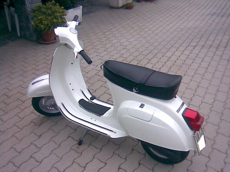

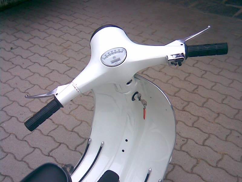

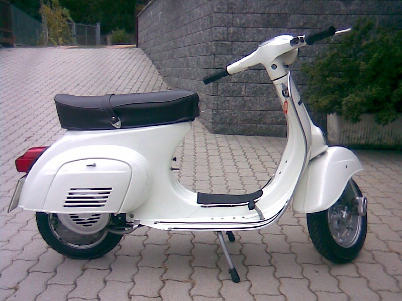

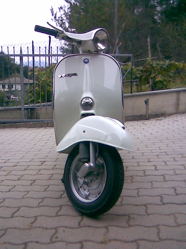

Ragazzi, stamattina ho fatto delle foto al volo col cellulare, perdonate la qualità ma ci tenevo a mostrarla qui sul forum e la mia macchina fotografica non funziona ancora!
A me piace da morire, riconosco che non è venuta perfetta e ci sono alcuni dettagli (siluro - ma era l'unica marmitta che avevo al momento, tappi neri sui fori fissaggio ruota di scorta, sella riprodotta) non conformi all'originale.. ma va bè, lascio a voi i commenti. Non appena riuscirò ad avere la fotocamera decente farò le foto come le richiede FMI e ve le sottoporrò..
Buona visione :

Inserito il - 15/10/2011 : 18:53:33  Mostra Profilo Invia a XXX VESPA XXX un Messaggio Privato
bella dai!
TAPS
uninc
Città: Parabiago
832 Messaggi
Inserito il - 15/10/2011 : 19:05:57  Mostra Profilo Invia a TAPS un Messaggio Privato
sarà la mia prossima vespa! un primavera bianca!
bravo dani bella bella bella!

Inserito il - 15/10/2011 : 22:34:28  Mostra Profilo Invia a 50ele un Messaggio Privato
bravo!!
però quei tappini neri... via appena possibile

Inserito il - 16/10/2011 : 21:20:42  Mostra Profilo Invia a danidani un Messaggio Privato
Un grazie a tutti
50ele ha scritto:
bravo!!
Sai che dal vivo.. si abbinano alla gomma dei listelli pedana
Li ho recuperati per non lasciare i fori aperti.. vedrò di correggere non appena possibile..
