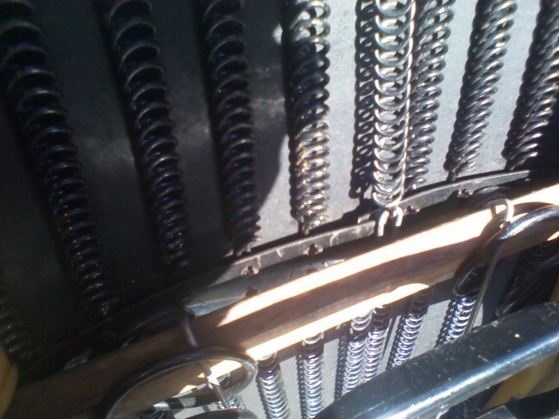

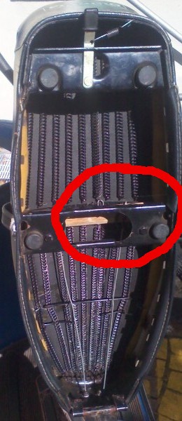

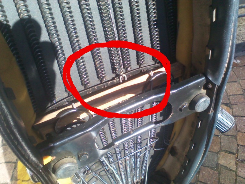

Ciao a tutti!
Devo ovviare ad un cedimento strutturale della mia sella. E' successo parecchi anni fa, ed è stato fatto un rappezzo di fortuna, che, come tutte le cose provvisorie, sta sempre lì al suo posto, e non accenna a volersene andare.
Ecco le foto.
Si è spezzata quella fascetta di acciaio retta dai molloni centrali e che offre l'aggancio alle molle longitudinali:
59,67 KB
L'espediente, cioè un pezzo di legno tenuto fermo da un po' di filo di ferro, tiene, ma rende più rigidi l'appoggio e la seduta tanto del guidatore quanto del passeggero.
155,92 KB
121,97 KB
Vorrei sostituire il pezzo rotto. Per farla breve (tanto so che non si trova e non vado a cercare una sella d'occasione per ricavarlo) me lo devo rifare io.
Credo che debba essere d'acciaio, per ragioni di flessibilità, ma non so dove trovare un ritaglio adatto. Prima di iniziare a cercare in giro, mi piacerebbe avere qualche consiglio e qualche dritta su cosa potrei usare per ricostruirlo. Sono certo che tra i vespisti c'è chi, per passione e/o professione, ha già in mente qualcosa...

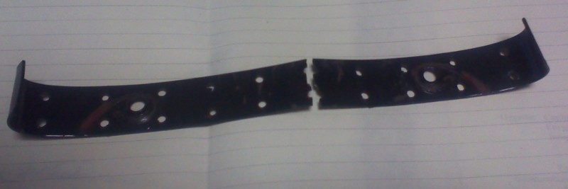

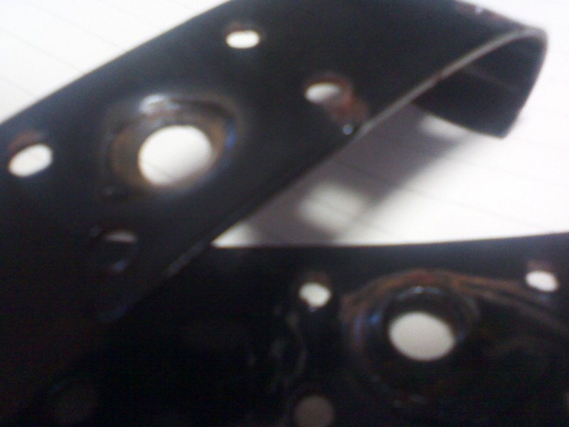

Ciao,
ho smontato il pezzo, ma a me, per la funzione che svolge (sopporta culate da paura), per il suo ridotto spessore (1,5 mm), e per come si è spezzato di netto, pare proprio acciaio.
Ecco le foto:
58,74 KB
30,56 KB

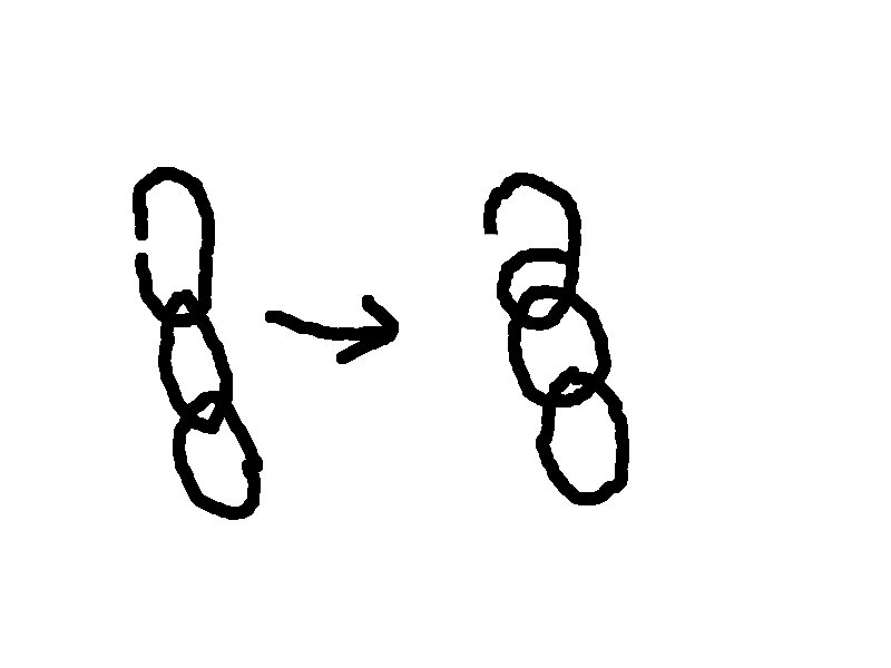

quella sella ce l'ho pure io e pure a me s'è rotta in quel punto.
ma tu come hai fatto a togliere le molle piu lunghe??io visto che erano tese da far paura e mi sembrava troppo uno sbattimento cercar di toglierle e rimetterle poi,c'ho avvitato sopra una piattina d'acciaio

Inserito il - 14/10/2011 : 12:09:06  Mostra Profilo Invia a desib un Messaggio Privato
Ho usato un tiramolle estemporaneo fatto con pezzo di catenella, a cui ho piegato l'ultimo anello schiacciandolo con una pinzetta per formare un gancetto.
Perdonate la schifezza del disegno...

Inserito il - 14/10/2011 : 12:50:49  Mostra Profilo  Visita l'Homepage di poeta  Clicca per vedere l'indirizzo MSN di poeta Invia a poeta un Messaggio Privato
Saldalo, io l'ho saldato ed è sotto da 4 anni.
Inserito il - 14/10/2011 : 13:20:32  Mostra Profilo Invia a Steck81 un Messaggio Privato
se salda non è acciaio..
saldare l'acciaio non è cosa da brico

Inserito il - 14/10/2011 : 15:59:30  Mostra Profilo Invia a desib un Messaggio Privato
Forse farò la saldatura, se non altro per semplificarmi la vita.
Pensavo anche di giuntare il pezzo con una piattina di acciaio rivettata, ma temo che ulteriori fori possano indebolire la struttura e fare strada a future fratture.
Del resto, se si è spezzata, una ragione ci sarà (e non è certo il peso di chi ha usato questa sella per trent'anni).
Se poi è successo anche ad altri...

Inserito il - 14/10/2011 : 17:27:16  Mostra Profilo Invia a Alchimist un Messaggio Privato
Se vuoi andare di saldatura (e ti affidi a uno bravo, si può rompere in un altro punto ma non dove è stata saldata)
in più puoi far saldare una piattina per rinforzare.
Con i rivetti la indebolisci ulteriormente.

Inserito il - 15/10/2011 : 16:00:13  Mostra Profilo Invia a desib un Messaggio Privato
Fatto: saldata, rinforzata con piattina, spazzolata, verniciata e rimontata. Adesso vediamo quanto regge...
